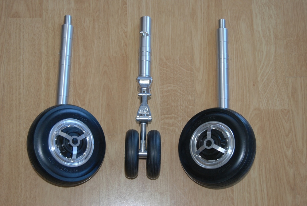

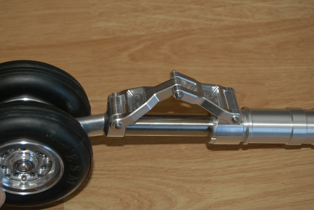

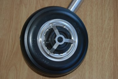

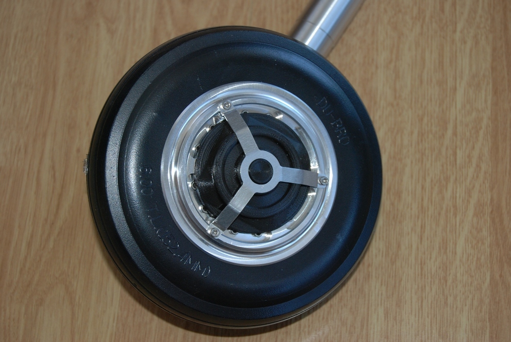

Dokončený prototyp podvozku Mirage 2000 v měřítku 1:5. Vyrobeno pro firmu Aviation Design France.
https://www.youtube.com/watch?v=DraJzLehHqw

Klobúk dolu,,moc pekné...

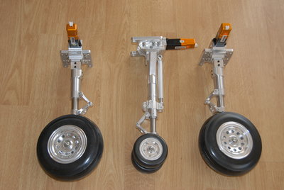

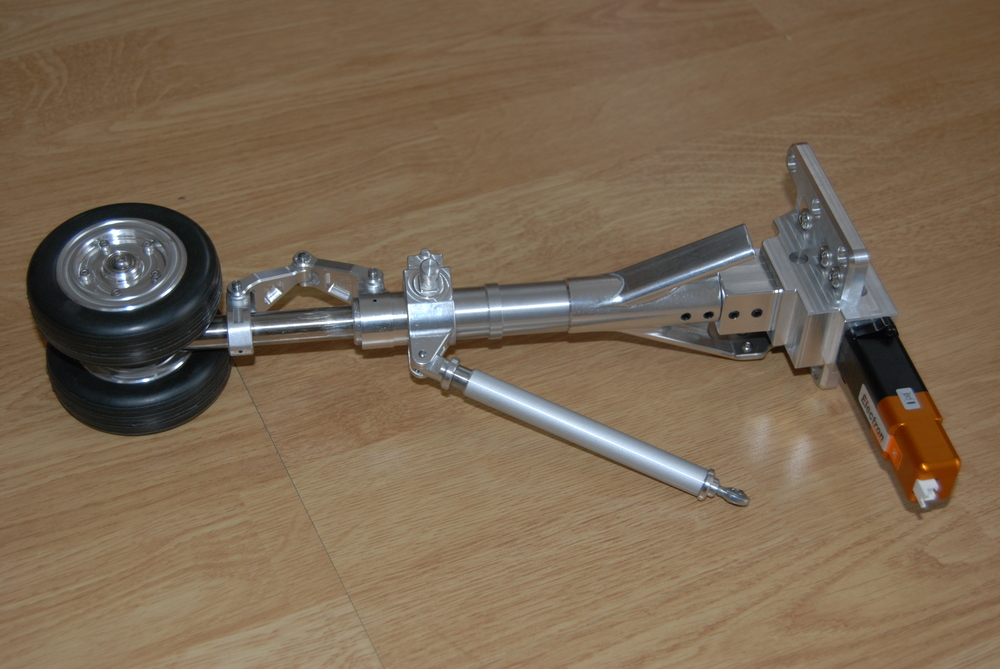

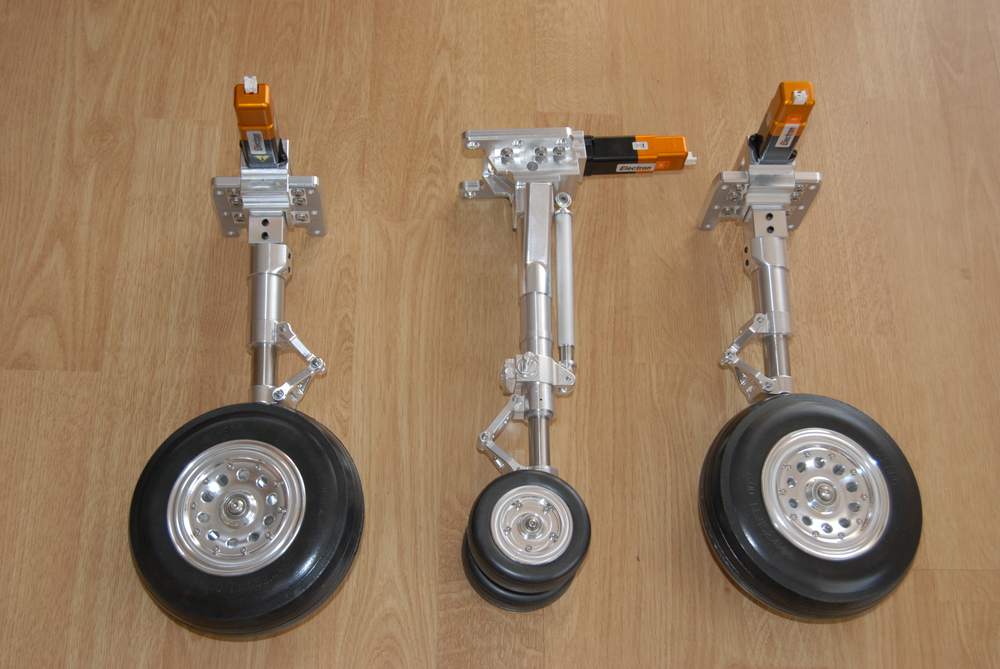

Dokončený prototyp podvozku pro stavebnici F-100 Supersabre v měřítku 1/3.5

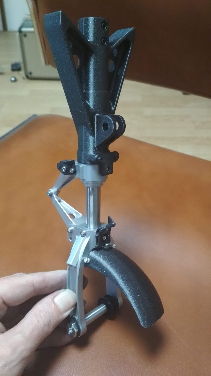

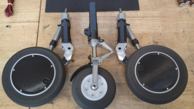

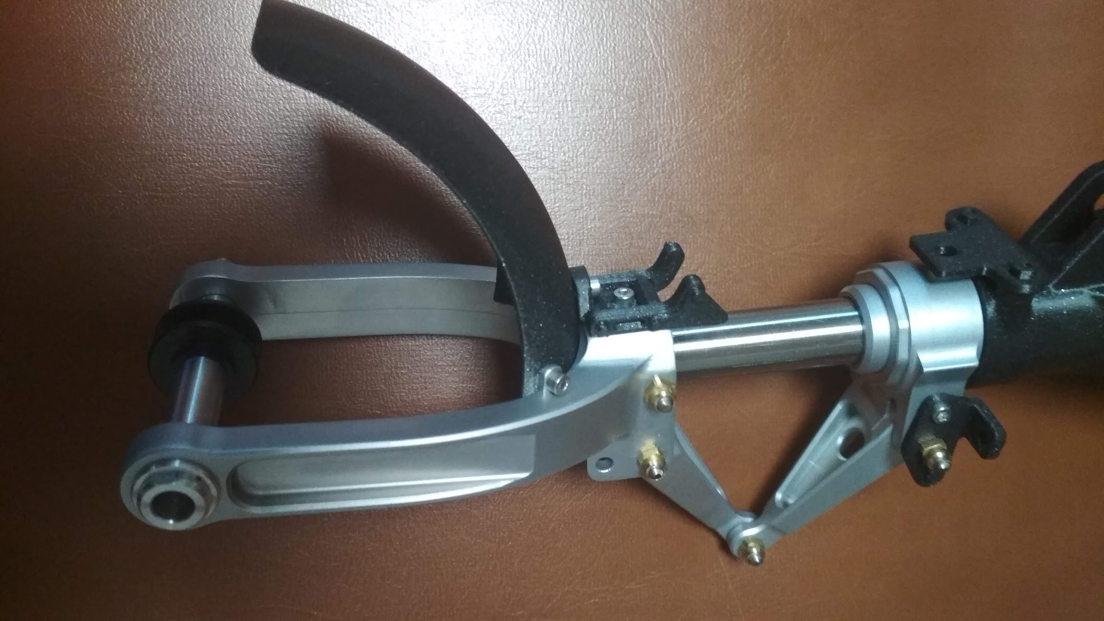

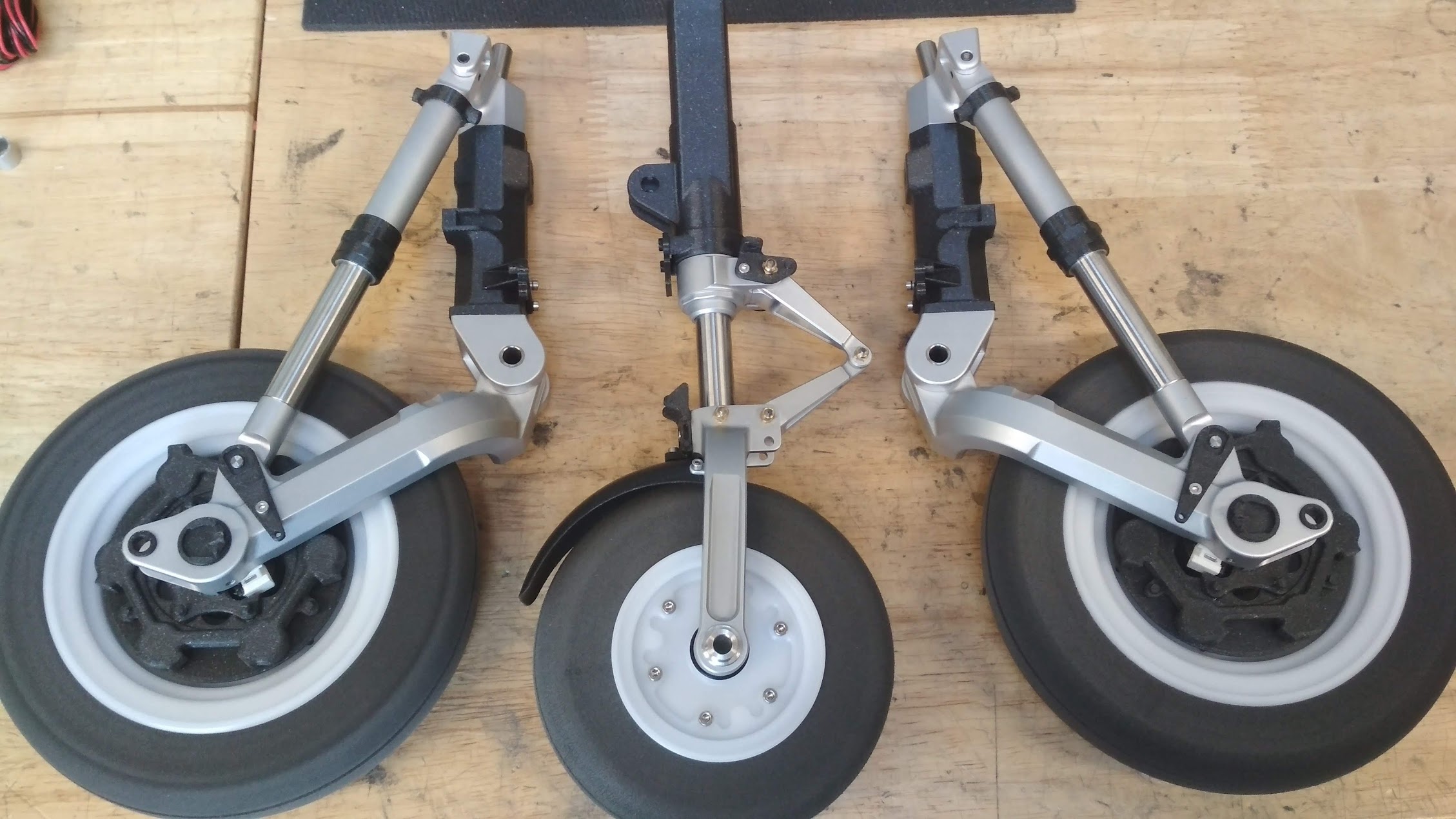

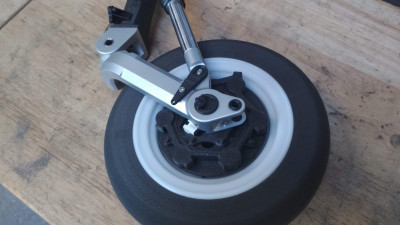

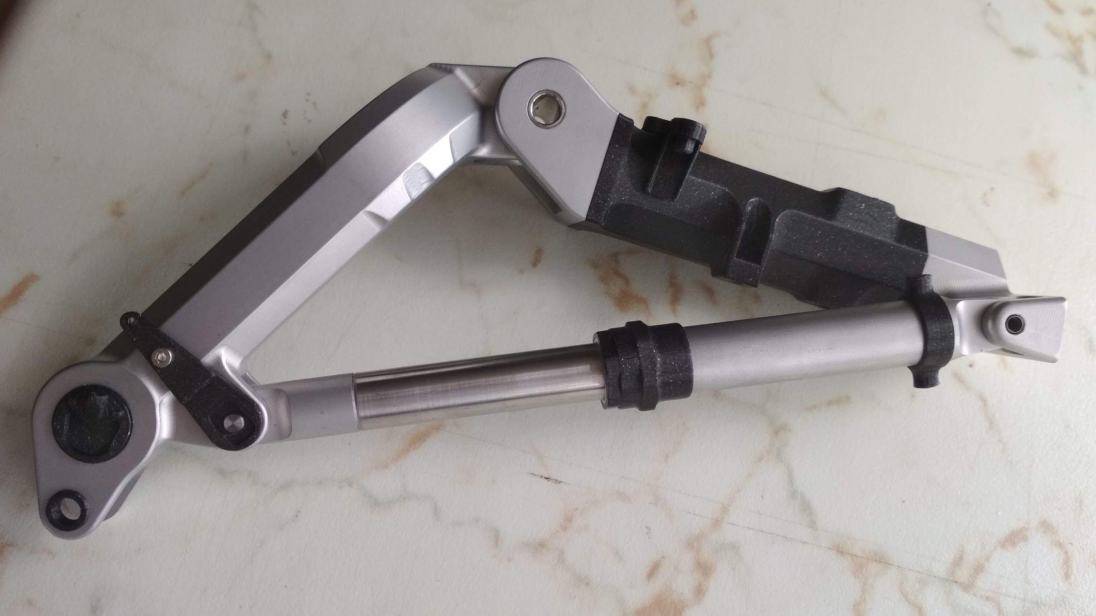

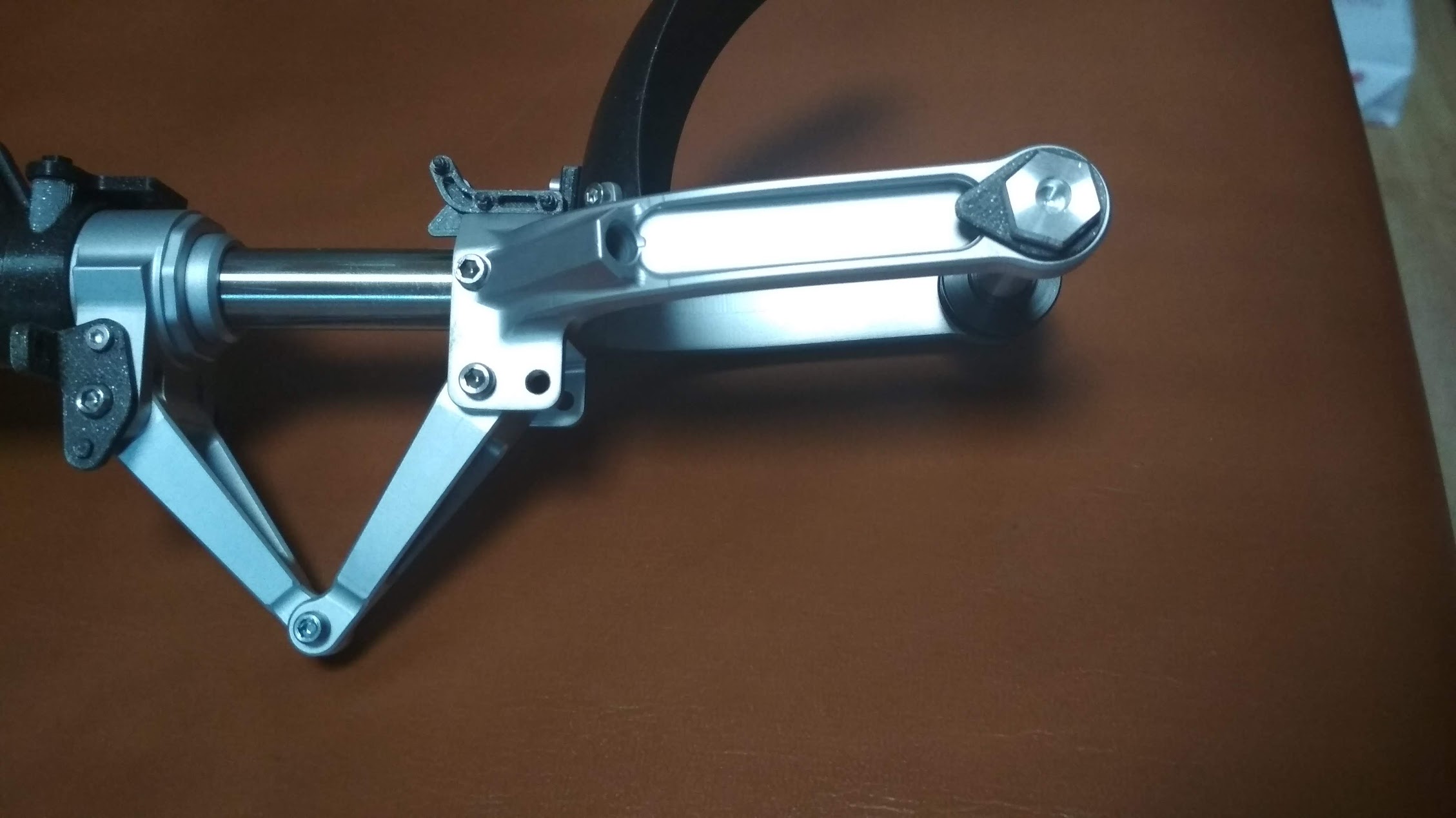

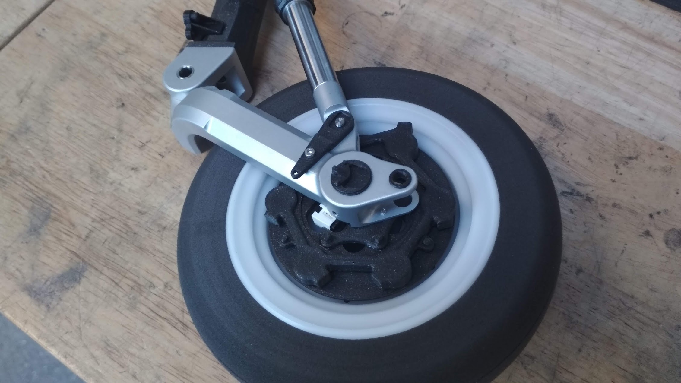

Ahoj po delší době. Obvykle to nedělám, ale nechal jsem se od svého zákazníka ukecat k výrobě podvozků na světový pohár rc maket F4C.
Jde o podvozek na Pilatus PC-21 s turbopropem (délka 3.5m). Nešlo jen o vzhled ale taky o hmotnost. Model musí vážit max. 15 kg.
Standartní seriová verze váží 21 kg .....
Vše je maximálně odlehčeno a proto je použit materiál AW7075 + doplňky 3D tiskem.
Pneumatiky jsou také vyrobeny dle originálu.
Brzdy jsou plně integrované (kouká jen konektor) vč. kabelu, který bude veden uvnitř nohy aby nerušil vzhled.
Vše bylo vytvořeno dle fotografií dodaných zákazníkem.
Konečnou povrchovou úpravu vč. weatheringu bude provedeno zákazníkem.
Model by měl létat na této soutěži tento rok (pravděpodobně červenec) v Norsku.

nádhera , co jsi použil na ten 3d tisk to je nějaký carbonfibr ?
Martinhora
Příspěvky: 1009
Bydliště: Rokycany
30. 4. 2022, 8:26
Ne je to obyč PLA. 3d tisky nejsou funkční.

Krásna práca, len aby s tým PLA nebol problém na slnku, aj keď na podvozok asi veľmi svietiť nebude.
