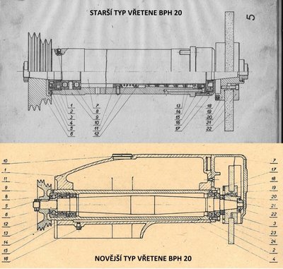

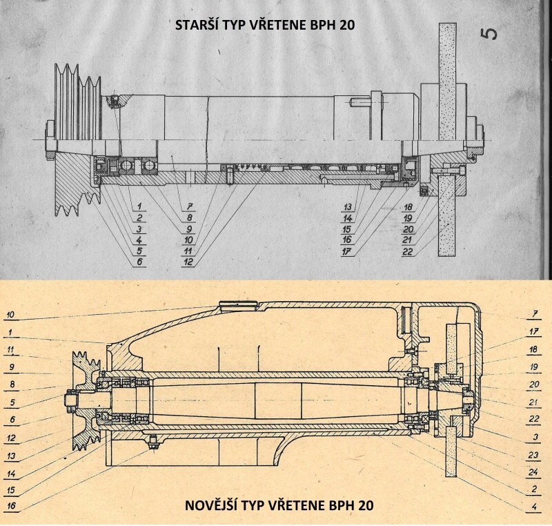

jeřáb bude snad v pondělí nebo další den. Mám od brusky 2 manuály, tak nevím jestli bude alespoň jeden z nich přímo od ní. na první pohled se liší pouze elektroinstalací, ale v jednom je tužkou dopsáno v seznamu ložisek ložisko 3009K a zaškrtnuta ložiska 7207. Tak jsem zvědav zda to bude opravdu ještě to staré vřeteno s tím kluzným ložiskem a nebo zda budu mít již pouze normální ložiska. Někde jsem tu vyděl od Tumlíka obrázek kde se porovnávaly oba tipy vřeten. Jen to teď nemohu najít.
Vše se uvidí až po demontáži.
Předpokládám že se asi nedá na první pohled na vřeteník poznat jaký tip vřeteníku s jakými ložisky to bude. třeba později byl jiný odlitek. Netuším.

vypadá zachovale bude to starší provedení a něměj strach z kluzného uložení tady je to dobře řešeno před lety jsem jednu se zadřeným vřetenem opravoval a maká do dnes....došlo tam k samoutažení pouzdra...tehdy jsem ten systém uložení řešil s tumlíkem, protože jak jsem uvolnil pouzdra a dělal otisk hřídele na barvu tak jsem se divil proč je to otisklé jen na 3 plochách...nevěděl jsem tehdy jak je to uložení řešené..vedle pouzder jsou 3 klíny které při přitačení pouzdra jej prohýbají...je tam takzvaný trojbodový styk. Ani bych to vřeteno nerozebíral pokud bude v pořádku...často to vzadu teče jak je axiální uložení ale podle obrázku to tam nemáš potečené.

Já nemám strach z uložení vřetene, spíše jsem zvedavej jak to bude. Na dvoře ji rozebírat nebudu a jsem prostě nedockavej. Myslím že to většina místních nadšenců chápe. Není mi úplně ok .a. nějakou chripajznu, tak se probiram dokumentaci a internetem.
