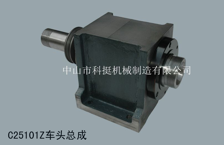

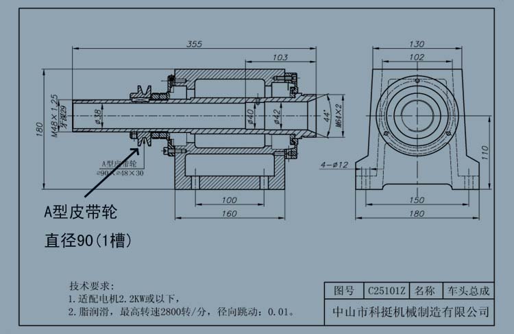

Frézka jako soustruh.
Již jsem to jednou zkoušel a jde to bez problému. Tedy místo vřetene dám soustružnický nůž a na stůl vřeteno. Nejdříve jsem to zkoušel na BF25ce, ale ten povrch byl mizerný. Tehdy jsem to dělal tak, že 4 osa se točila asi 14ot/min a já normálně frézoval v ose Z a X. Nebylo to ale nic moc. Totéž jsem pak zkoušel na Kompasu F600, jenže tam nedostanu mou 4osu s vřetenem 160mm. Ale rozhodně lepší výsledek i rychlost. Ten ale prodám a budu mít jen tu ZX7045ku.
Chtěl bych koupit nějaké vřeteno, které ovšem nemá 100kg a dá se hodit na stůl frézky. Sklíčidlo mám od TOS a to 160mm s průchodem min 38mm. To je pro mně podmínka, abych mohl vně osy podávat materiál. Potřebuji to na krátké asi 90mm čepy průměru 25mm. To snad sklíčidlo udrží bez problému a nemusím nic dávat do koníka. Ten by navíc překážel.
Jsou dvě možnosti. Koupit nějaké starší, jenže na tyto věci mám obrovskou smůlu, nebo nějaký čínský model. Moc jsem jich prozatím nenašel, ale něco v tomto smyslu. Prozatím na tom nechci dělat nic víc, takže asi nemá smysl hledat nějakou kvalitu. Jen aby se to netřepalo a bylo jakžtakž rovné. Je ale fakt, že občas se prostě soustruh hodí a tak nechci zase nějaký extrémně špatný kus. Kdyby jste o něčem věděli, byl bych rád.
Motor bude ze staré vrtačky L80 750W 1440ot. Dal bych tam dvojitou řemenici s poměrem 1:2 a naopak, stejně jako u frézky. Škoda že není nějaká redukce na soustružnické vřeteno, abych tam mohl hodit BT30 kužel a do něj frézku. To bych pak mohl mít universální hlavu, která bude jako frézovací a nebo po vyndání BT30 by byla soustružnická. Tedy jako soustružnická:) Jenže to zase ty otáčky... No prostě bude to nový díl.
