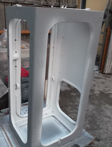

dnes troska farby
zakladny liatinovy vehement

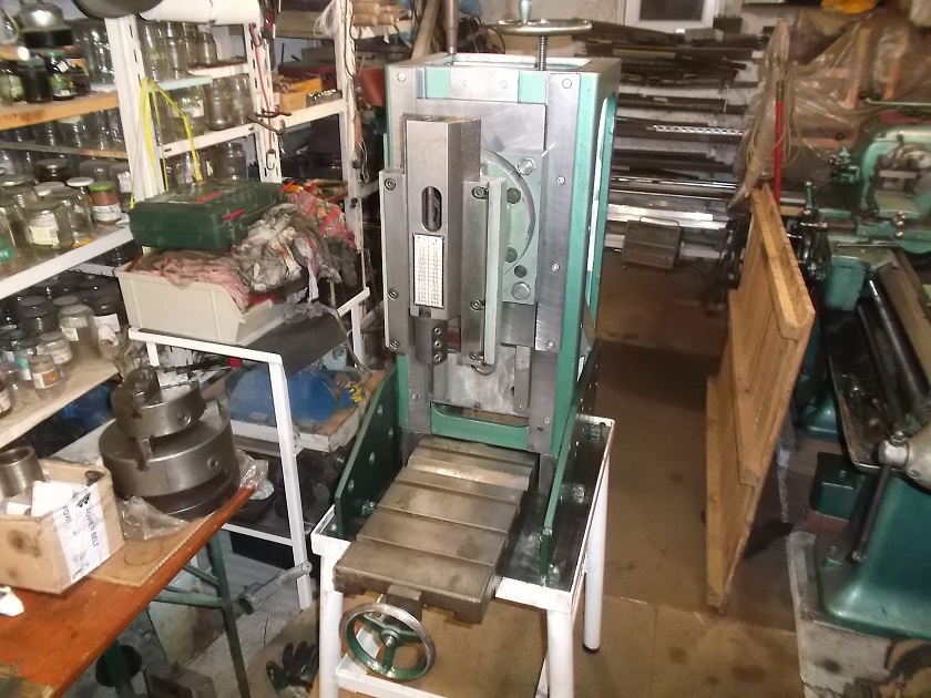

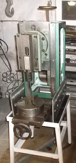

postupne montovanie, upevnenie stola...

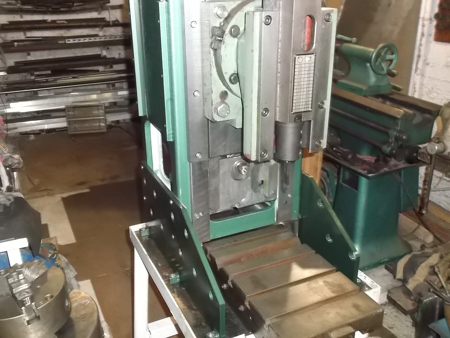

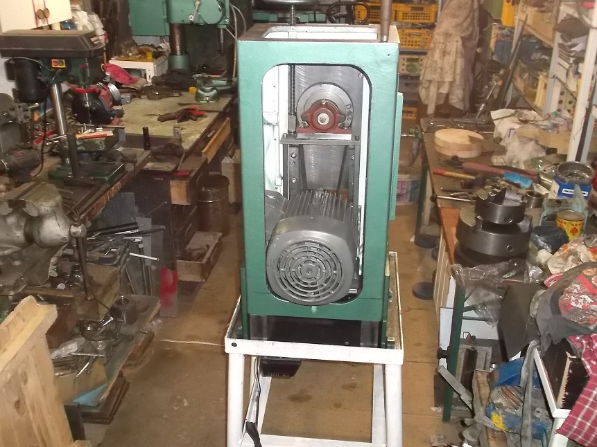

zdravim vsetkych..
tak zasa troska pokroku...
montaz bocnych desek, motora a prevodu...
Pavka
Příspěvky: 908
Bydliště: Ronov
10. 4. 2018, 8:53
Pěkně ti to roste,máš to pěkné. Jen tak dál.
