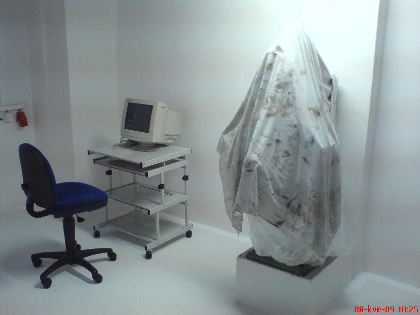

Vy jste to,gumy,nepochopili. To mausoleum Vladimira Iljice Deckela. :lol:

A tady je fotka před odhalením.

to vyzera skor ako laboratorium a pod plachtou mikroskop :D

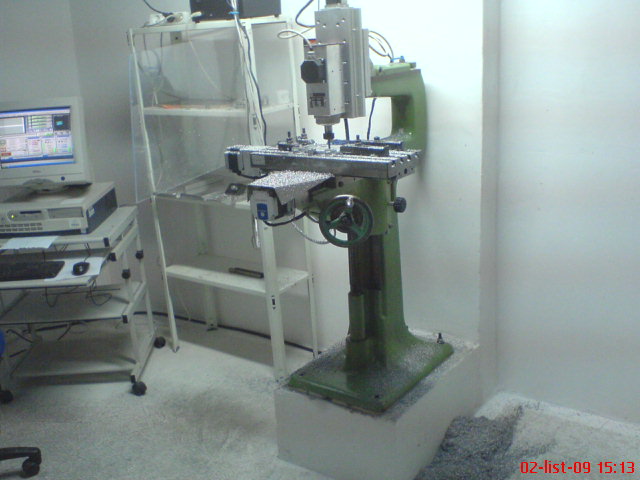

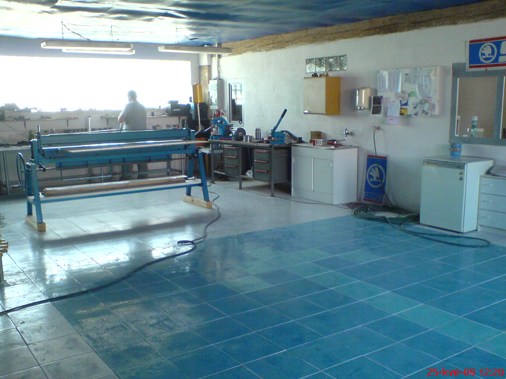

Nechci vás unavovat mojema fotkama. Jenom že psal admin. Myslím, že pořádek jde udržet vždycky. Dělám na něm hliník cca 4h denně.
Obrázek je ze dneška a na druhé fotce je dílna kde stříháme, ohýbáme atd.

Dílna.

to fakt mate dilnu v byvale nemocnici ne? :-)))
ty sterilni fotky vypadali fakt nejak divne nepatricne

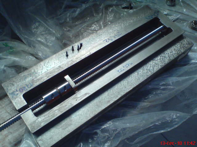

Dal jsem se do úpravy Decklíka. Dostává kuličkové šrouby.
Museli jsme udělat dost úprav, aby se tam vše vešlo.

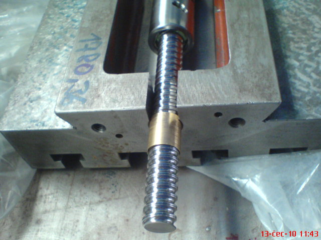

Pro jednoduší sesazení a případnou demontáž jsme upravili stůl, kde prochází šroub a zajistili vloženým mosazným pouzdrem.
Nemusím tím pádem při vkládání šroubu sundavat matici a celou sestavu na X a Y si sešroubuji bokem. Ono by to ani jinak nešlo.
Teď řeším mazání matice. Je tam dost málo místa.
V jakých intervalech se mažou kuličkové šrouby?
Počítáno na odjeté hodiny.

jak upravy dopadly? a jaky jsi použil komponenty?
a nějaky další foto by taky nebylo na škodu :D
díky

Fotky již neudělám. Je to už sesazené dohromady.
Funguje perfektně a konečně je i opakovatelná přesnost na 0.02mm.
Trapézy prakticky nejsou pro výrobu použitelné.
Jestli jako lajk můžu něco doporučit, tak na tomto díle nešetřete.
Mazání matice jsem vyřešil tak, že jsem vylil tenkostěnnou "brzdovou" trubičku cínem a podařilo se mi jí ohnout do pravého úhlu bez daformace.
Následně jsem trubičku ohřál plamenem a cín vytekl ven.
Konec je osazen klasickou maznicí.
