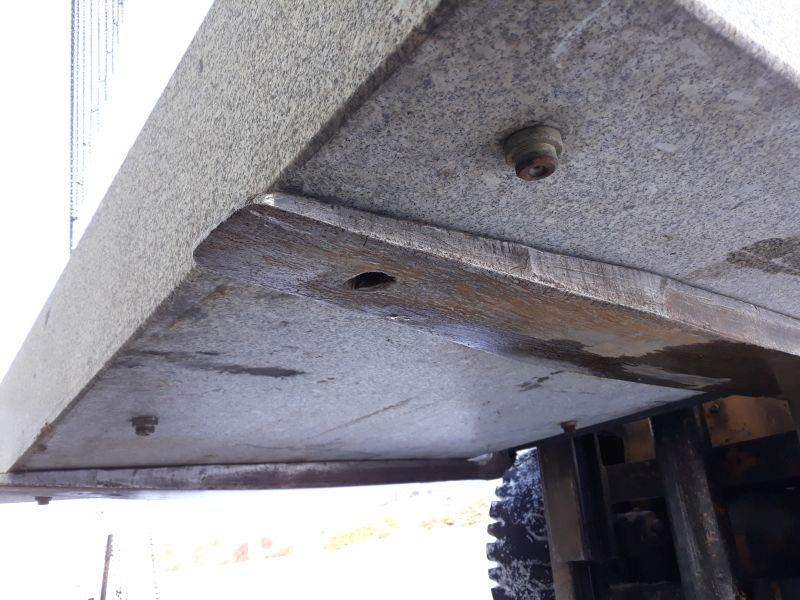

Standardně se desky podepírají ve třech bodech (v Besselových bodech). Místa podepření by měla být na spodku desky vyznačena, je to i nedílná součást kalibračního protokolu. Podepřít by se to mělo nějak aby to tu desku nedrtilo, třeba plochá podložka a na ni tenká guma.

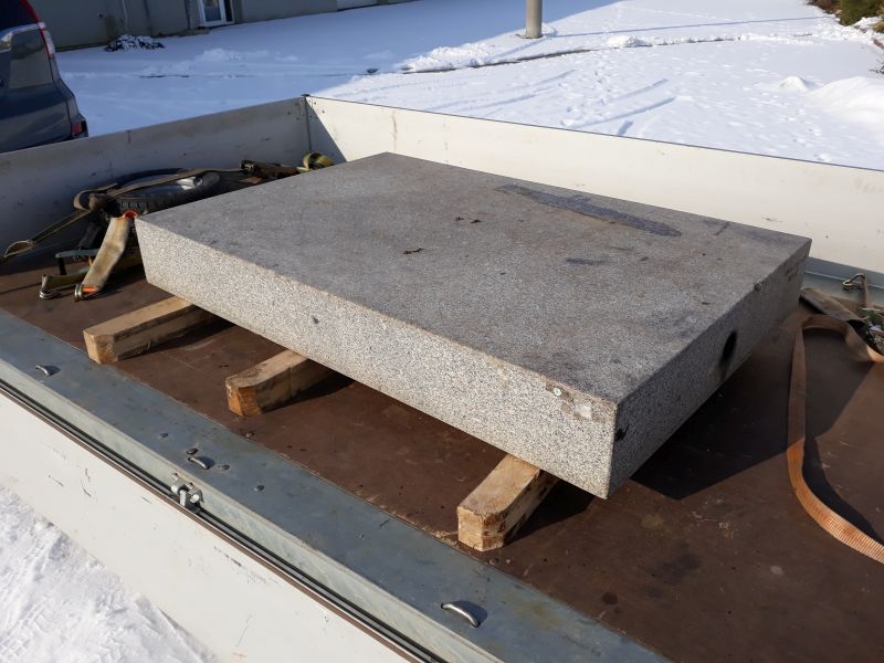

tak táto moja ostala sama na dvore. A nejaký čas na ňu sr..i sliepky. ale nálepka od poslednej kontroly presnosti na nej ešte je, tak s tou presnosťou to nebude také zlé.
Táto doska sa nepredala, lebo má trochu obité kraje, nič vážne. určite bude presnejšia ako staký ponk z dreva.
Příspěvky: 23420
30. 1. 2019, 9:05
tak jestli je v tomhle stavu
tak nepredpokladam ze se k ni nekdo choval slusne ani v plose
to patrne nema smysl resit ani spravne podepreni
ale mozna se mylim

Krásavicu som dnes priviezol. Materiál je žula. To poškodenie nie je veľké, hrana má 2 odlúpnuté miesta, jedno cca 2cm a jedno cca 5cm. inak na pohľad dobrá.
Dá sa táto doska používať aj ako rysovacia? alebo jej podobné aktivity ublížia? neviem, ako je to s opotrebením kameň vs. "železo".
na spodnej časti dosky sú skutočne vyznačené miesta uloženia, je tam v každom kovová vložka. do nej patrí asi nastaviteľná skrutka. tých miet je v skutočnosti 6.
No a doska mala poslednú kontrolu s výsledkom pomocné meradlo. Asi už bude mať nejaký ten lavór.
