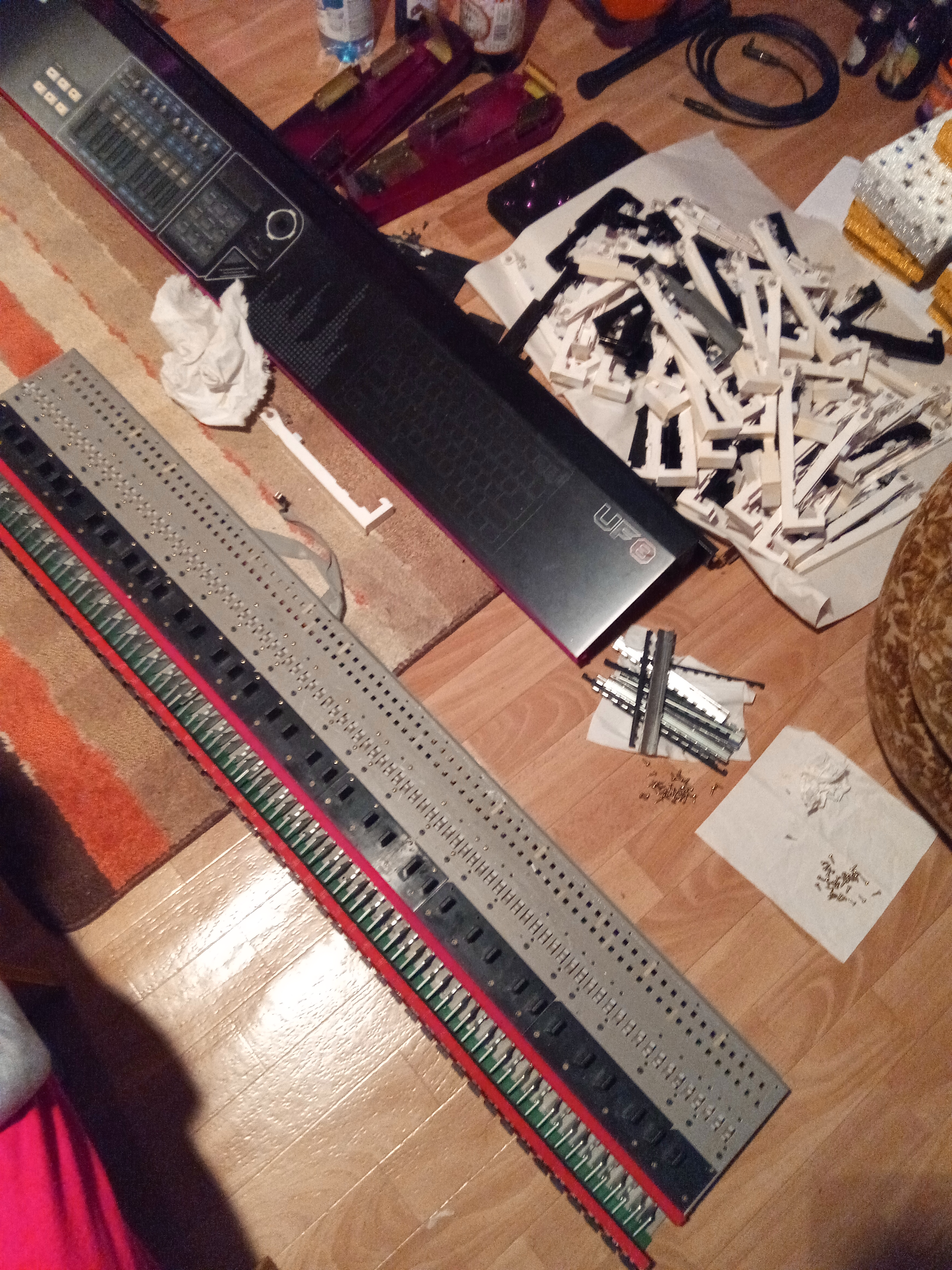

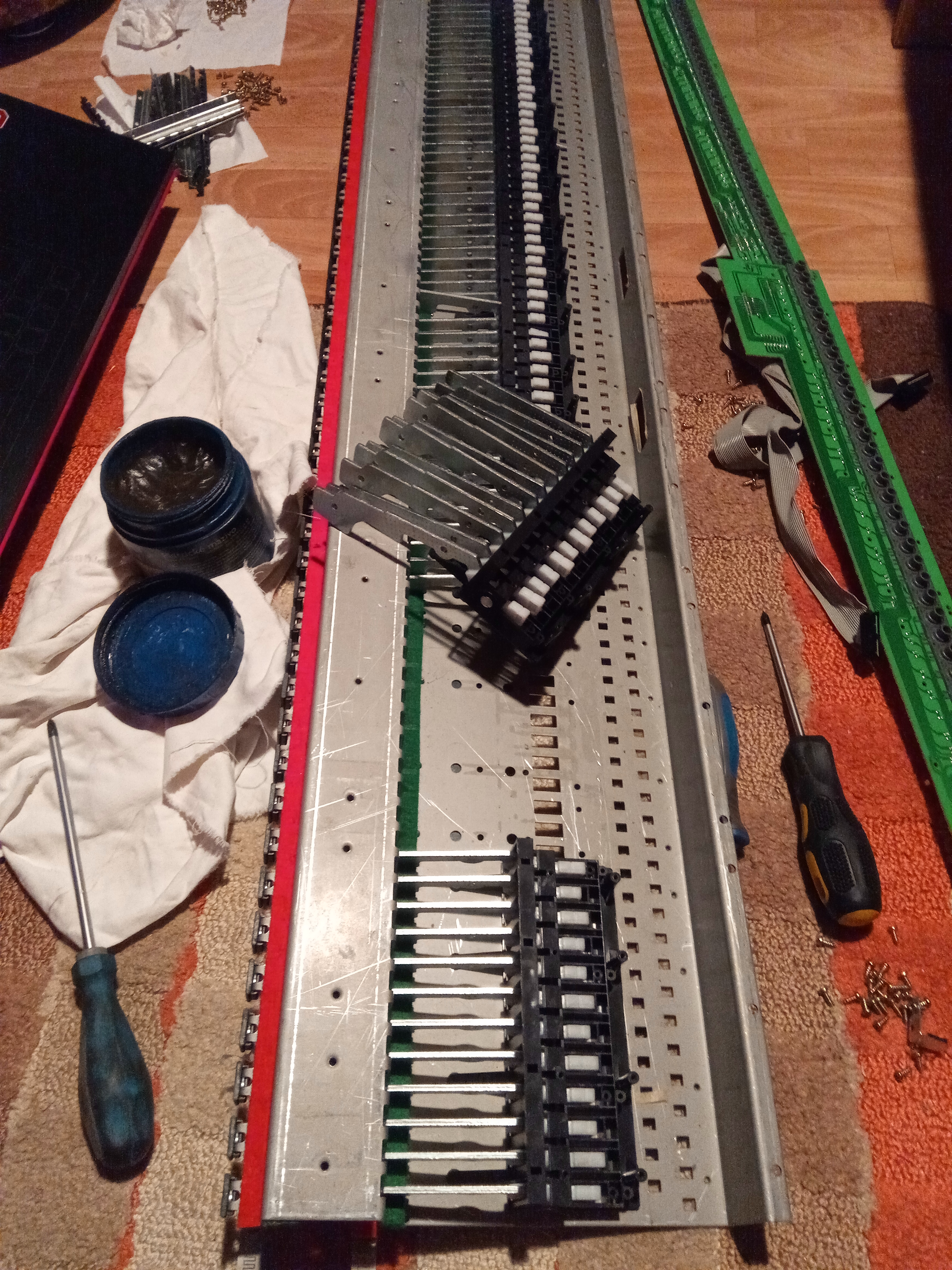

Jinak mechaniku to má parádní, proto jsem je chtěl, měl jsem to celý rozházený, protože polovina se pořádně nevracela, teď je ta klaviatura luxusní, je tam kus železa.

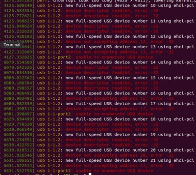

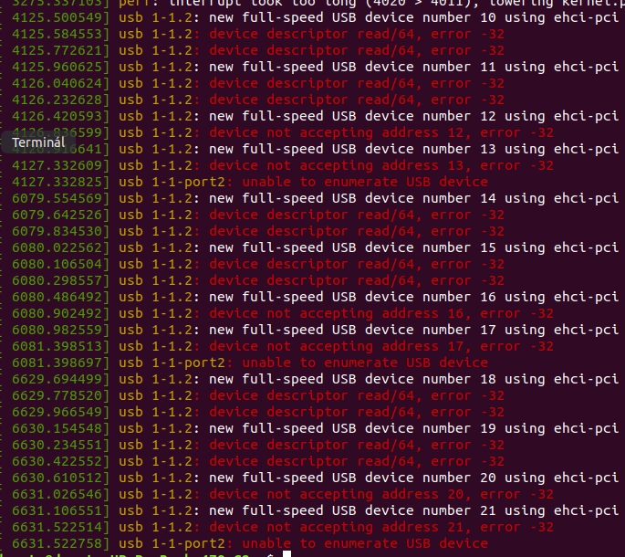

Na tom starým ntb je dmesg "čistej" ale v mým je plno chyb a zatim jsem ani nevygooglil nějaký rozumný řešení, resp. ty nástřely co jsem zkusil nefungovaly, jdu dál...
V souboru errno-base.h je seznam chyb a č.32 znamená Broken pipe, jenže k tomu jsem se dočetl, že to může bejt přerušený vedení, zahlcený vedení, chybí koncový bod, a dokonce že je aktivovaná přepěťová ochrana..

Hledas spatne to by ti to delalo vsude
Tohle je spatne vyjednana komunikacni rychlost
V tom jadru je natvrdo pro urcitou kategorii zarizeni pouzivat usb 3.0 ale zarizeni fyzicky umi pouze 2.0 na jednom foru to dost jasne popisujou
Ty zarizeni se v tomhle stavu nemuzou domluvit proto nepokracuje komunikace a vybehne tahle hlaska
Jsem na mobilu nemam tu ten odkaz
tak, je to rozdrbanym ovladem od intelu v jadre, sam intel pri problemech radi v bios vypnout xhci, coz plati pouze pro win a mac, linux na to pece, jeste by se dalo zkusit startovat jadro s acpi=off, jen jako pokus, jestli na to nebudou mit vliv setrici fce
a pokud je to tak jak popisuje robo., tak by mohlo pomct udelat pro dane usb-id udelat rules a vynutit ahci
