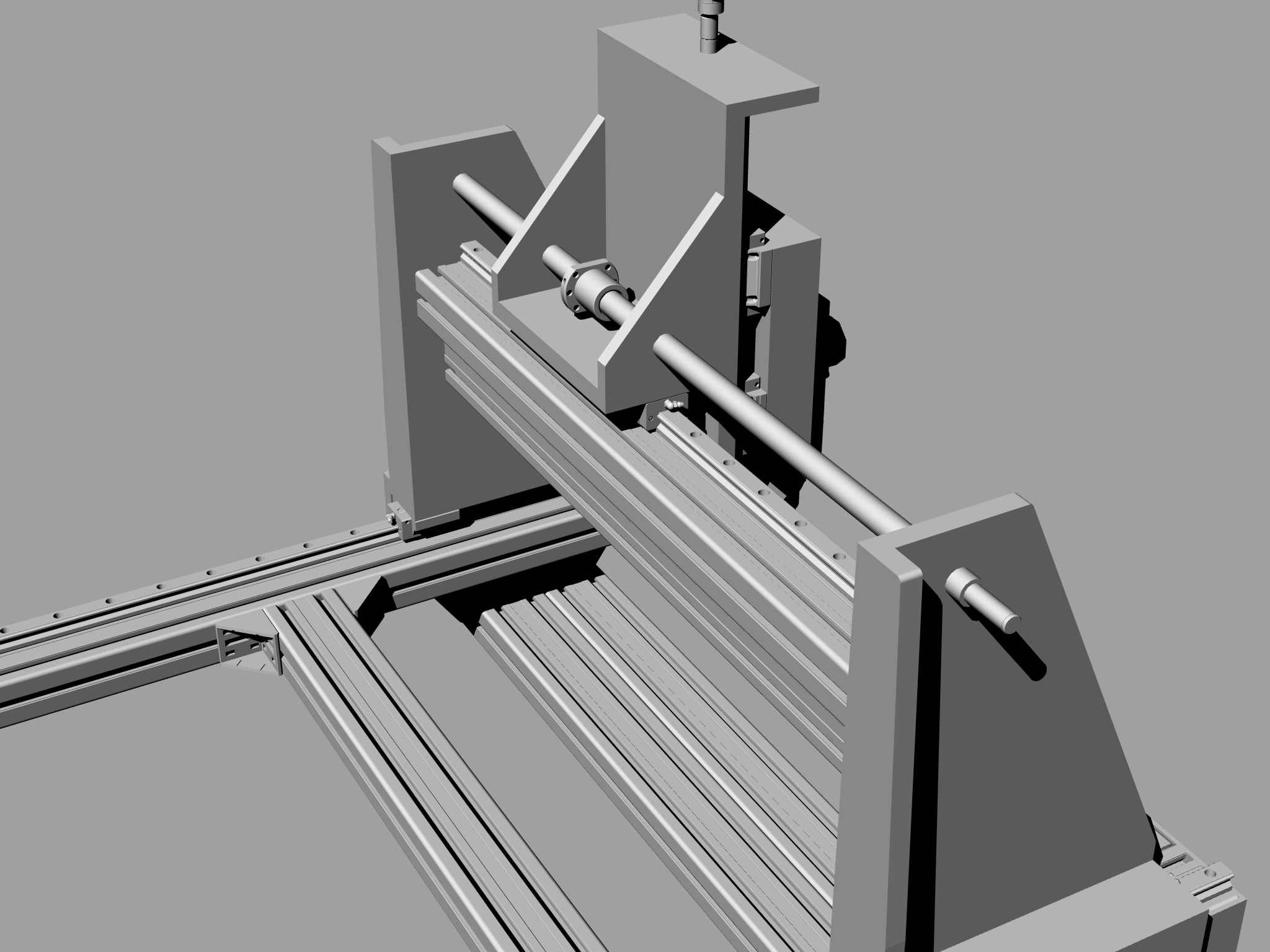

dle mého s touto hlinikovou konstrukcí jsou dva šrouby zbytečný, vozíky a dva spodní profily by neměly dovolit, aby se to křížilo. Dřív se ti začne kroutit a vibrovat horní část portálu. Pokud chceš dva šrouby, tak kompletně předělej vrchní část portálu.babajaga píše:Juro: Dik za názorný obrázok. Takze istota bude remeň, a dva guličkové sroby po krajoch. Ak sa bavíme o dvoch gulickovych sroboch nahananych remeňom tak môžu byt aj s menším priemerom? Nemusia byt 25ky?
Větší průměr šroubu jsem navrhovatl, aby ti až ho roztočíš nedrnčel jak struna na kytaře. Když dáš dva, nebo deset tenkých tak ti to stejně bude kmitat, možná o to víc. Budeš muset snížit otáčky a tím i rychlost přesunů. V této velikosti a typu konstrukce bych nejspíš zvolil úplně jiný přenos, než kuličkové šrouby (např. řemeny, nebo ozubené lišty - na obrábění dřeva by to asi stačilo).
Pokud zmenšíš rozměry stoje, při zachování stejných komponent, tak se samozřejmě zvýší tuhost a sníží pořizovací cena. Pokud chceš "obrábět" 600x850mm, tak to postav na tento rozměr.Ak zmenšime masinu, predovšetkým Y os. Že by mašina bola v rozjazdoch X 900, Y 1100mm, aby som nejak v čistom chytal obrábanie 600x850mm, pomohlo by to? Bolo by to už priechodnejsie? Lebo tak som nejak pochopil z komunikácie že ten Y robí najväčší problem.
Ještě se ujisti o tom, že chceš opravdu hobby hračku na dřevo, že budeš mít radost už jenom z toho, že se to hýbe a nějak to něco obrobí, neuvažuješ o žádné sériovce, že jsi ochotný vrazit dost peněz do této hračky a pak ještě podobnou částku za budoucí upgrady a nástroje, že ti to monstrum nebude doma překážet, že to zapneš třeba jen třikrát za rok, protože nebudeš vědět, co na tom dělat, ... .

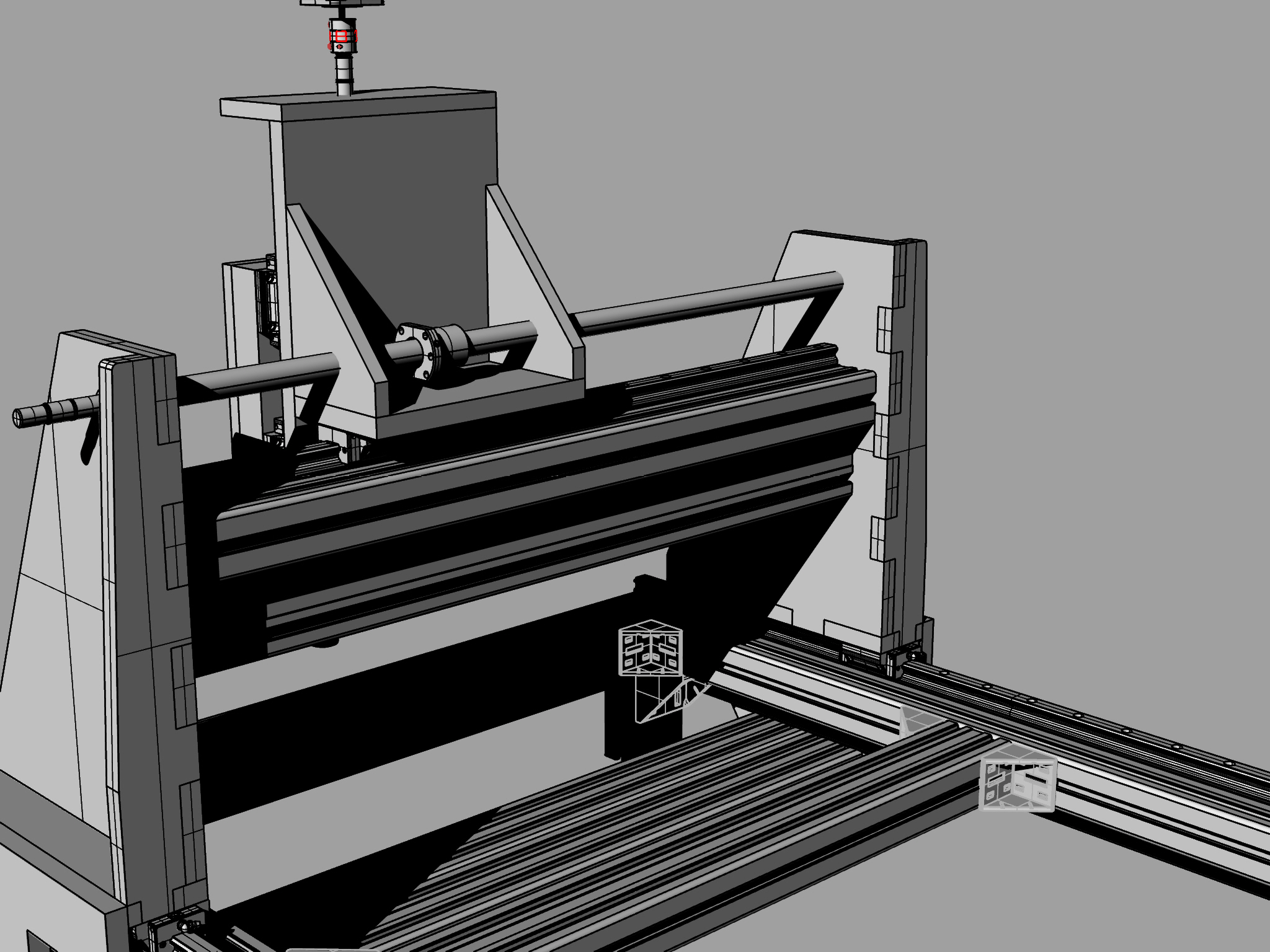

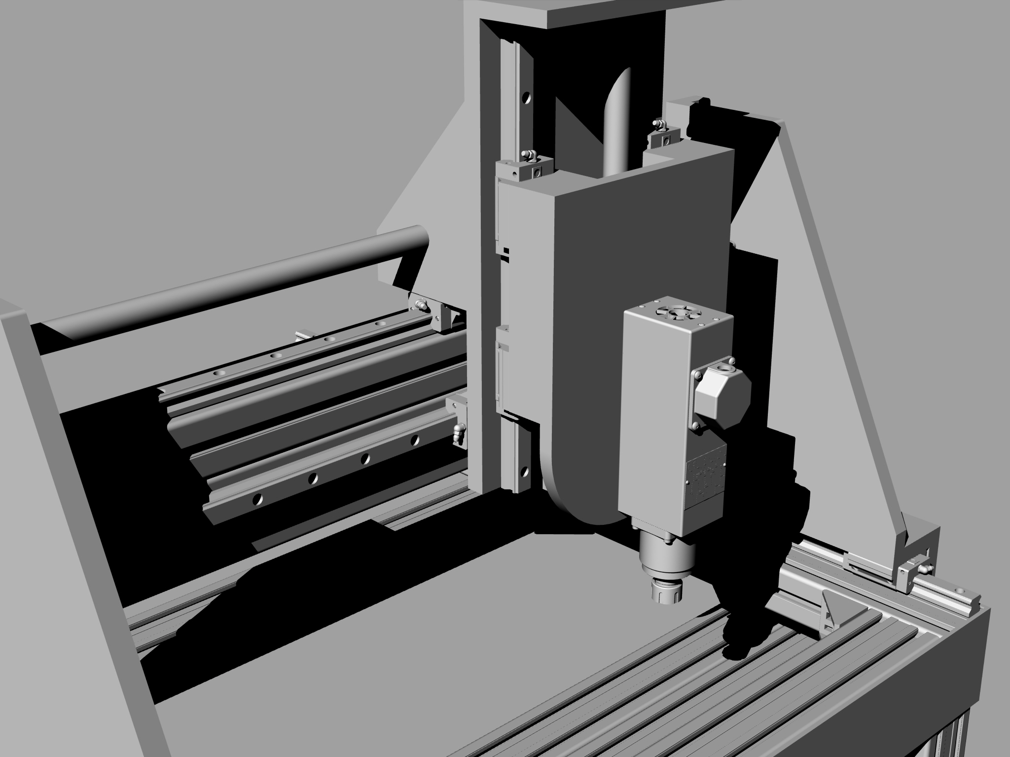

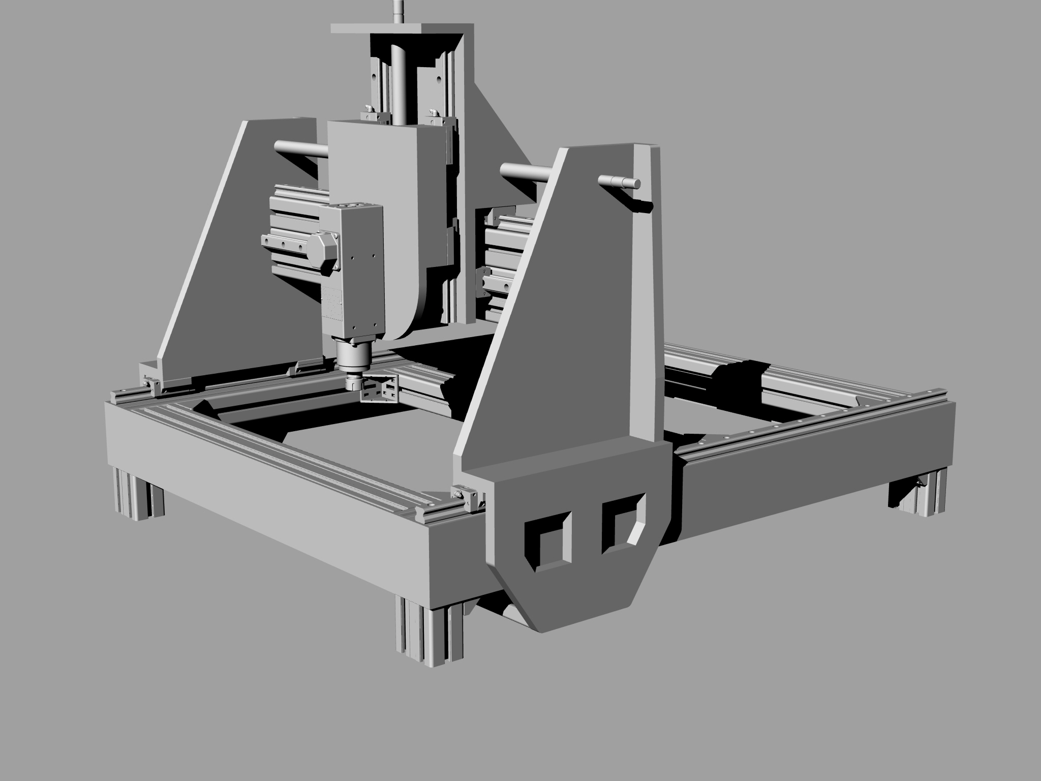

Takze podarilo sa mi nieco prekreslit. Nie je to kompletne, ale myslim, ze kazdy pochopi. Frezu som zmensil, rozjazdy X-1000mm, Y-1200mm. Predpokladana obrabacia plocha X-745, Y-850mm.
Bocnice na portali su 20mm hrube (zelezo, alebo hlinik), os Z tak isto. Skrutky 25x10.
Je to zatial nakreslene na jednu centralnu skrutku v strede pod stolom (este nie je na foto), ale nie je problem spravit to na dve skrutky po krajoch, jeden motor a remen, alebo dva motory.
Ram je tak isto oplasteny plechom.
Ako pracovny stol by tam isiel bud nejaky hrubsi hlinik, zelezo, alebo T hlinikovy profil.

Nemá být nejdelší osa X?

Přidávám se také k né zrovna kladnému hodnocení. Stroj jsi výrazně zkomplikoval, hlavně výrobně. Asi bych se vrátil zpět k první koncepci. Plechy z boku profilu jsou úplně zbytečný a budou spíš překážet, na vyplnění drážek se používají speciální lišty. Zámky v bočnicích bych úplně vypustil. Boky by chtěli vyztužit, hlavně vepředu(alespoň úhelník). Ale jak jsem psal, tohle bych opustil.
Máš už nějaký materiál doma, nebo staviš z nuly.
Pokud z nuly, a chceš-li se dál držet ALprofilové konstrukce, tak bych na podélný základ použil těžký profil 90x90 (pro nejdelší osu) do vnitřní díry se dá vložit ocelová hlazenka, do které se navrtají závity pro kolejnici (velikost např. 15). Společně to pak bude tvořit bytelný monolit. Z boku bych přidělal kolejnice a vozíčky, AL boky se žebry, ve spodu spojené Al deskou (1 středový šroub),vrchní část portálu například z tvých profilů, ale tvořili by tvar C (profily k sobě seštoubované), z čela by byly kolejnice, ve vzniklé drážce by běhal šroub. Z osa obdobná tvému prvnímu návrhu s bočnicemi, trošku vyššími, než jsi nakreslil.
Prohlédni si konstrukce ostatních členů, CNCčka na google, ... - čerpej inspiraci a nad každou konstrukcí se zamysli, porovnej její výhody, či chyby v porovnání s konstrukcemi, které jsi již viděl, rozhodni se pro nějaký typ konstrukce, který ti bude vyhovovat jak stavebně, tak i funkčně a pak už si do toho nenechej kecat
Jinak, svařovaná ocel konstrukce, např. kterou ukázal výše Juro, vypadá moc dobře, ale to už musíš mít zmáknuté svařování a mít možnost obrábění. AL profily jsou ideální na svépomocnou rychlou nenáročnou práci - a taky to funguje.
