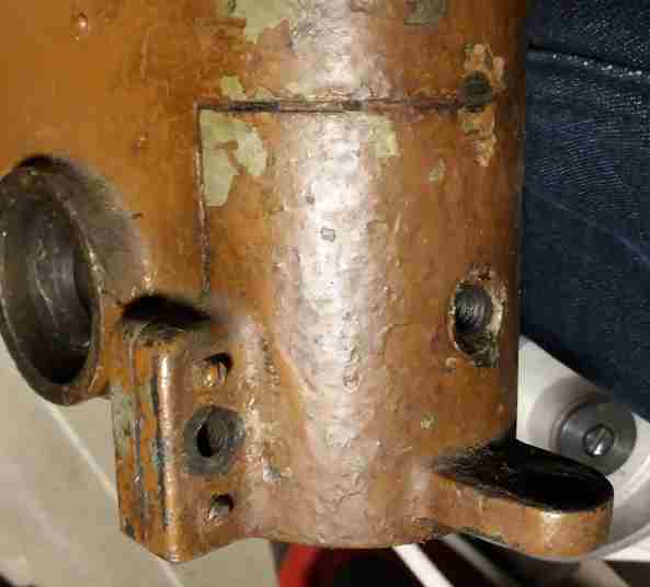

Ještě s tou drobou vůlí pinoly. Když jsem, to dneska studoval, tak ono je jakoby vůle mezi pouzdrem (litinovým tělem) a tou pinolou. z levé strany jsou tam třž šrouby asi na dotažení toho ,,pouzdra". Jprní a spodní má závit do těla vyřezaný a prostřední je průchozí. Horní a spodní se zdají být fest utažené a ten prostřední jsem při utahování ulomil. Ale podařilo se mi ho celkem v pohodě dostat ven, tak jsem tam dal menší šroub s matkou. malinko se to asi zlepšilo, ale mám strach to nějak dorvat ať něco nepokazím.

myslim si ze to bude na dotahovanie vole na pinole skus ho povolit ako sa bude chovat a naopak dotiahnut

To je podle mne vodící čep pinoly.
Ze Tvé fotky by se měla dát utáhnout vůle pinoly dvěma šrouby na vřeteníku vlevo.

Sorry omlouvám se, včera jsem to nedal.
Pinolu utahneš prostředním šroubem - já ho mám na vřeteníku vyndaný.
Těmi dvěma červíky vymezuješ vůli pinolu.
Z fotky je zřejmé, že těleso vřeteníku je nařízlé proto, aby se dala pinola sevřít. ;-)

Sorry, ale asi jsem to nepochopil. Nebo né zcela. Ty tři šrouby nad sebou dotáhnou ten výřez. Tím tedy snížím pohyb pinoly vůči pouzdu. Což je můj problém.
Ale pořád nerozumím k čemu tam je ten samostatný šroub.

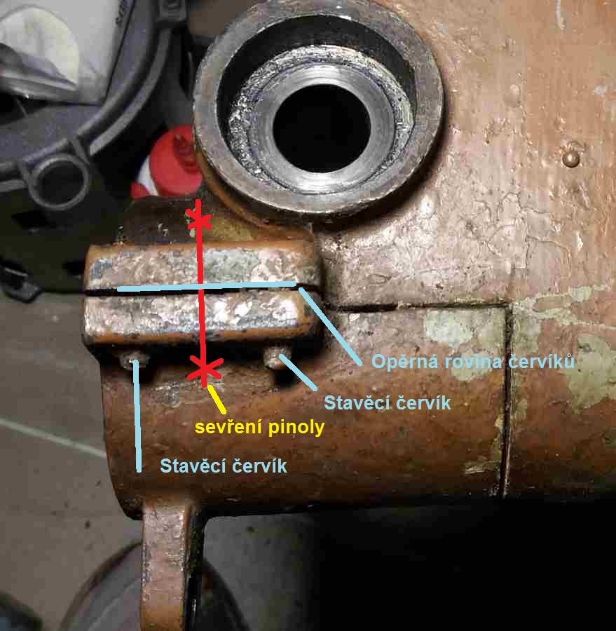

24. 1. 2018, 6:27
papun píše:Sorry, ale asi jsem to nepochopil. Nebo né zcela. Ty tři šrouby nad sebou dotáhnou ten výřez. Tím tedy snížím pohyb pinoly vůči pouzdu. Což je můj problém.
No je ten prostřední je skrz a ten svírá dutinu pinoly.
Dva krajní jsou jen červíky staví velikost dutiny tak aby tam byla minimální vůle. viz obrázek.

Takže červíci brání tomu abych to celé dotáhnul moc. U mě už tam ty šrouby někdo měnil, takže otázka jak jsou naštelované, ale drbat do toho nebudu.
Myslím ten šroub, který tam ty na fotce nemáš a je to ten na který se díváš když stoojíš čelem k vrtačce. Pod ním je díra na ten výškový doraz či co to mělo být.
