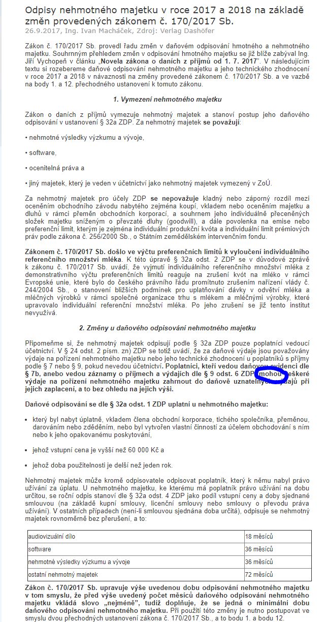

Martinhora
Příspěvky: 1009
Bydliště: Rokycany
22. 1. 2018, 4:44
Ještě bych to doplnil. Viz. příloha. Je tam slovíčko "mohou" ... takže nemusí
Já třeba software v daňové evidenci normálně odepisuju na tři roky. Na FÚ mi nikdo na to nic neřekl (že to mam špatně). Každopádně jde o to neokrást stát (to je snad ještě horší, než rozkrádání majetku v kapitalistickém vlastnictví) a to ani v jednom v případů neuděláš. Ale nic ti nedoporučuju, radši se na to informuj na svém Fú.

t256
Příspěvky: 3015
22. 1. 2018, 7:12
Martinhora píše:Ještě bych to doplnil. Viz. příloha. Je tam slovíčko "mohou" ... takže nemusí
Tohle je jen komentar nejakeho typka, muze to byt mysleno stylem mohou-nemusi apod. rozhodne bych to nepokladal na roven zakonu.
Ale je mozne ze nejaky zpusob odepisovani lze nalezt, v kazdem pripade bych doporucil pro klidne spani zaplatit par korun danovemu poradci (pozor, neplest s pouhou ucetni firmou!)
Z financnimi urady mam nevalne zkusenosti, v zakonech je spoustu nesmyslu, protimluvu apod. takze i dodavatel ucetniho sw obcas uvadi "informujte se jak se k dane problematice stavi Vas mistne prislusny spravce dane" Pri konzultacich s financnim uradem kdyz uz z nich neco vymacknes, ti jsou schopny dve urednice rict naprosto rozdilny postup i v ramci jednoho uradu. Nema to zadnou vahu.
