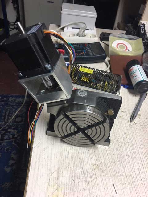

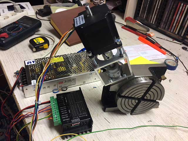

Ten driver hod do kosa, viac ako 2A neda jedine po uprave a to zato nestoji.
Uz sa o nomxna fore pisalo.
Kup verziu tb6600 5A vypinas vedla svorkovnic a vnutri je fakt tb6600.

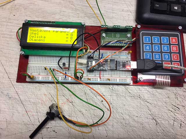

Velmi mi to pripomina konstrukciu bmac2 z http://www.homemodelenginemachinist.com" onclick="window.open(this.href);return false;
Ja na tom pracujem tiez, mam vsetko doma, len sa neviem dokopat do toho aby som to pospajal..
Dostal som sa az po Hello world :-)
Navod je velmi podrobny, ale ako amater som to musel zopar krat zacat odznovu, aby som sa z toho vysomaril.
Mam ale na teba jednu otazku, naco tam je ten potenciometer.

Preco si nepouzil hotovy spinak? Co predava cinan. F7nguju dobre.
Klavesnica predpomladam nalepovacua. Bral som 3ks, 2 slabo pukali pri zmacknuti a jedna nespinala jeden rad.

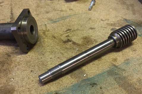

Trochu mi není jasné jak v tom šneku vymezuješ vůle. Mě se na podobné ose osvědčilo udělat toho šneka výklopného a mít tam ještě přišroubovaný mezikus pro kleštiny. Jednak se tím dá vymezit vůle, ale hlavně je to dobrý když na tom stole něco centruješ. Odklopíš šneka, párkrát zatočíš s nasazenýma hodinkama , poťukáš a běží ti to ve stovce.
Více zde: http://www.jova1.cz/dilna/rotacni_osa/rotacni_osa.html
