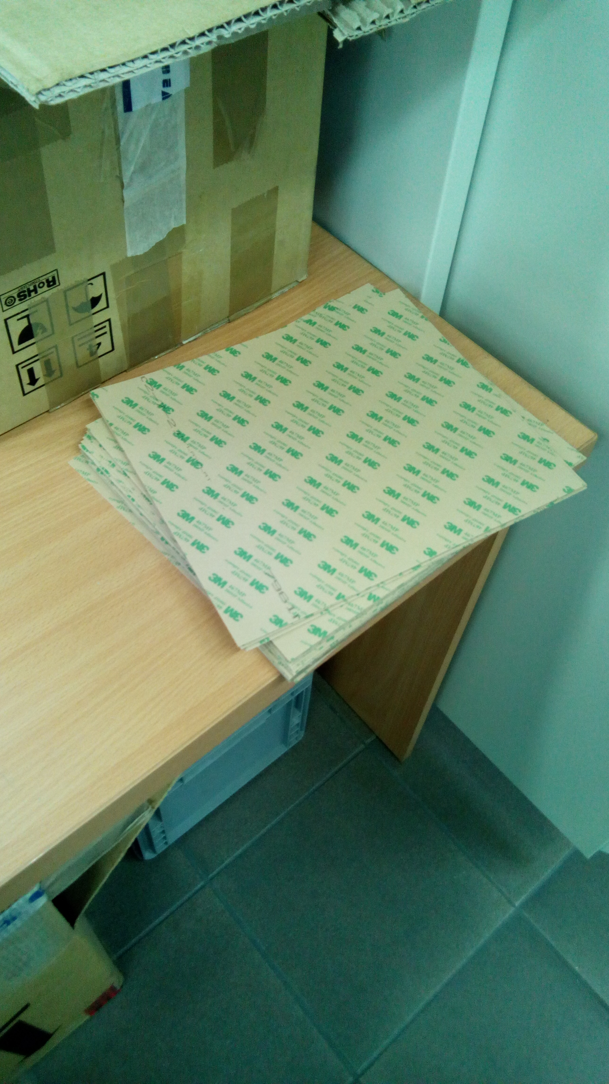

25. 4. 2018, 7:49
Budeli někdo chtít nechám dovézt krabici oboustrané lepící pásky s nosnou folií 3M (zbytky).
