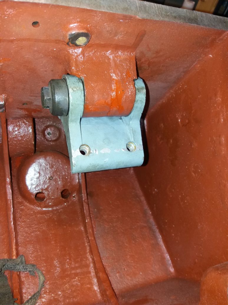

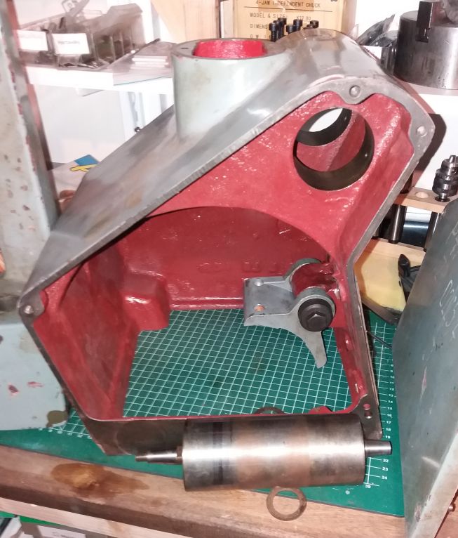

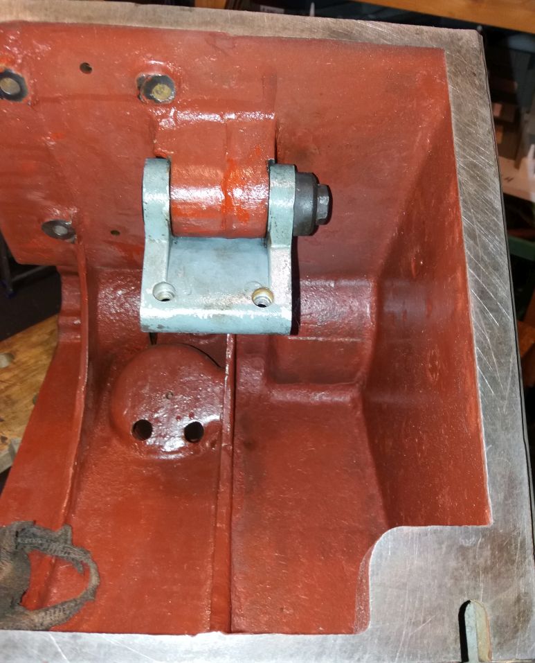

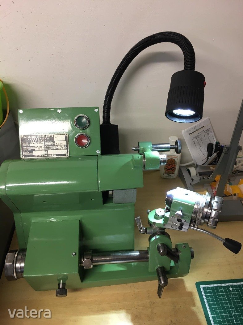

Jinak já bych potřeboval vidět originál :-(

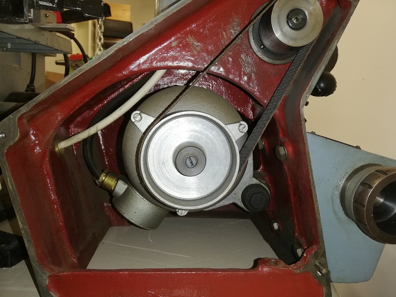

Pěkný den Zdeňku,
tuhle brusku má určitě tady na CNC ZVERODOKTOR a na traktorech určitě OTA a ještě pár lidí. Já ji získal ještě před listopadem úplně očesanou, bez mototu a bez upínače, když v práci vyklízeli nějaký zapomenutý sklad. Držák s motorem jsem doplnil sám a upínač jsem získal právě od Oty, vlastně jsem se na traktory kvůli tomu zaregistroval.

Díky, to vím spíš čekám až někdo bude mít čas mi to buď vyfotit nebo nají fotku.
Já jsem bohužel při rozborce nefotil. :-(
Příspěvky: 3817
8. 4. 2020, 8:51

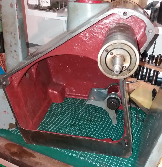

Idem odmontovať ten dekel nad motorom, len uložím dieťa a ženu spať :wink:

zverodoktor píše: 8. 4. 2020, 8:51 Idem odmontovať ten dekel nad motorom, len uložím dieťa a ženu spať :wink:
Díky!!!!
Příspěvky: 3817
8. 4. 2020, 9:09
Nech sa páči. Ak ešte niečo potrebuješ pozrieť, daj vedieť kyým ten zakolíkovaný dekel nahodím naspäť :) .
Zdenek Valter
Příspěvky: 5474
Registrován: 9. 1. 2009, 5:16
Bydliště: Ústí n. L.
8. 4. 2020, 9:28
zverodoktor píše: 8. 4. 2020, 9:09 Nech sa páči. Ak ešte niečo potrebuješ pozrieť, daj vedieť kyým ten zakolíkovaný dekel nahodím naspäť :) .
Díky!
Můžeš to zadělat.

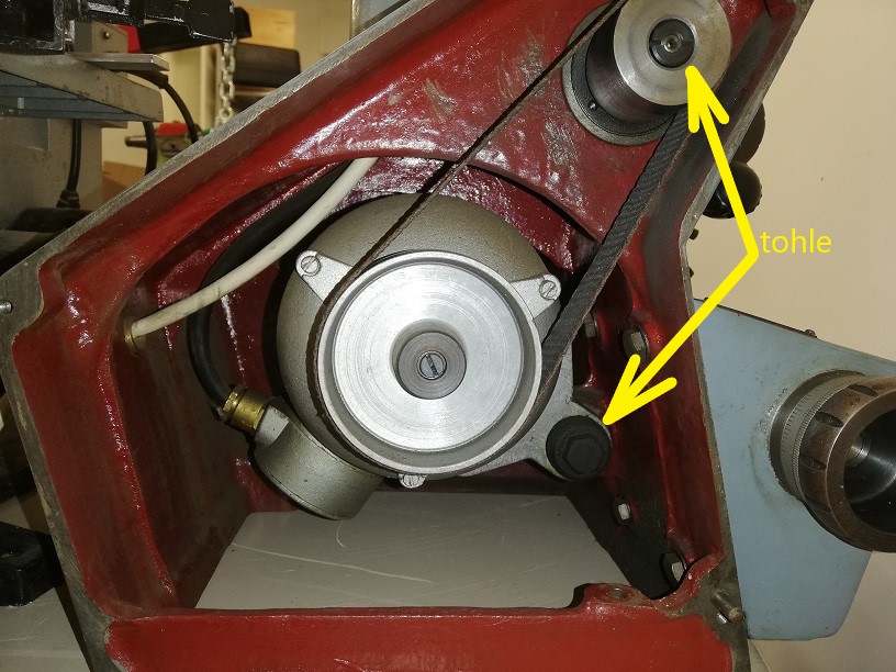

To je přesně fotka kterou jsem potřeboval.
Uchycení napínáku motoru a orientace vřetena - pinoly

8. 4. 2020, 10:16
Tohle jsem si díky tobě dal dohromady:

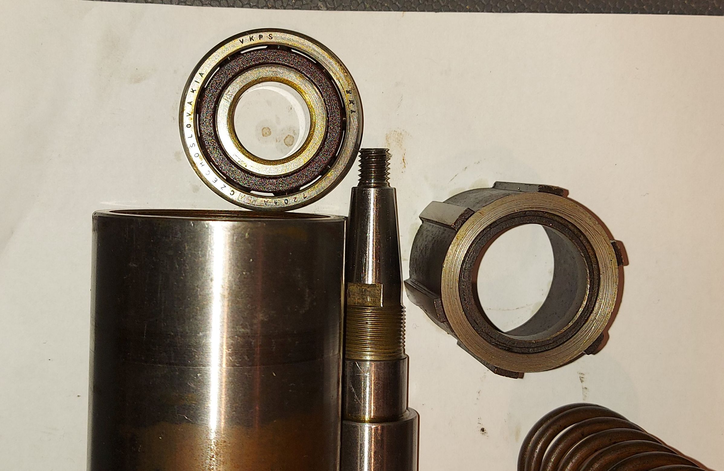

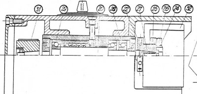

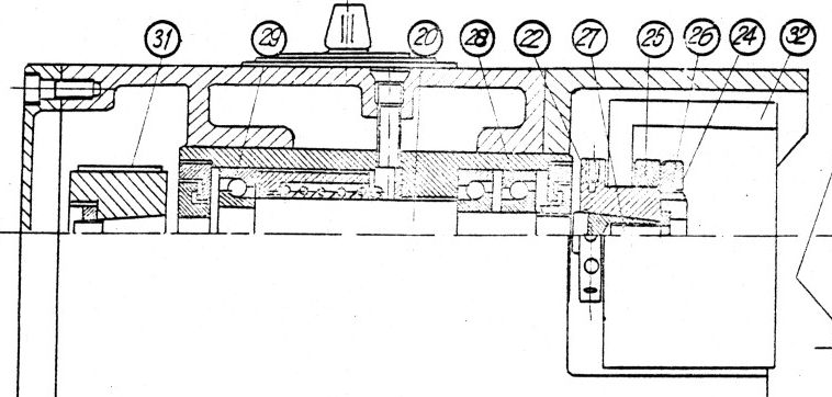

Chlapci moji - rozebíral jste někdo vřeteno z téhle mašinky?
Příspěvky: 3817
6. 9. 2020, 8:51
Ahoj Zdeňku,
síce som vreteno nerozoberal, ale podarilo sa mi zohnať manuál k tejto brúske, kde sú aj nejaké nákresy. Prečo ho chceš rozoberať?
P.S.: Našiel som obrázok novšieho prevedenia tejto brúsky, kde je aj orovnávač pripevnený na kryt kotúča. Moja to ešte nemá.
TMP200_gepkonyv_150dpi.pdf

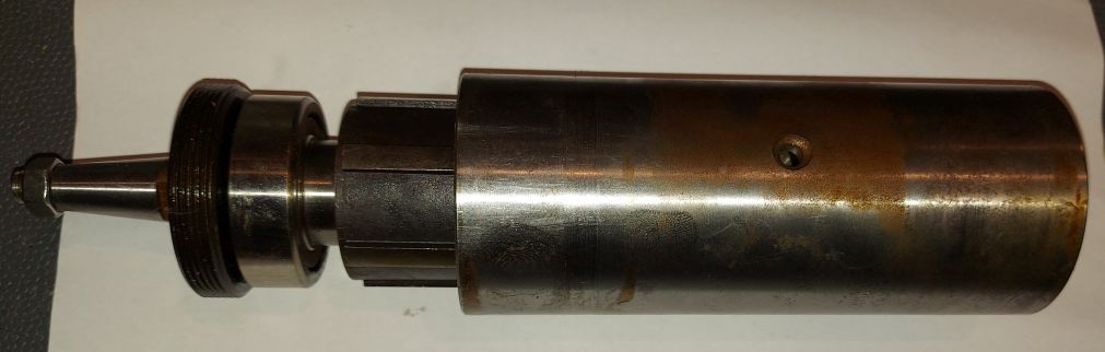

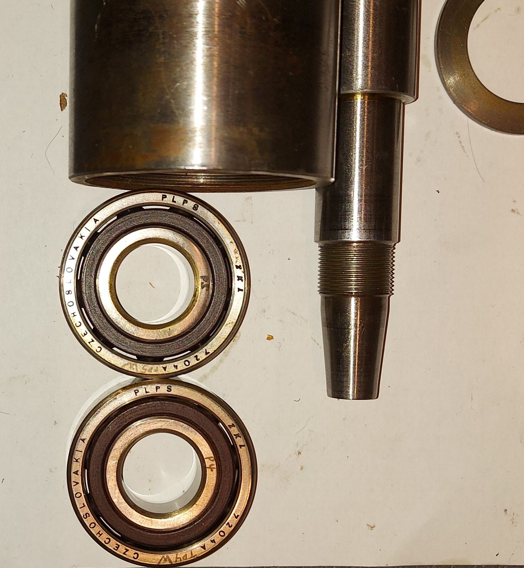

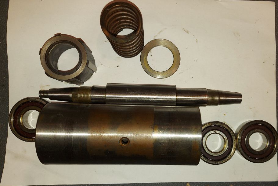

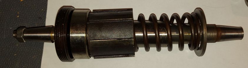

Bingo - nákres (řez vřetenem) hovoří za vše... DÍKY!!!!!
Já jsem je totiž už rozebral a nevyfotil jsem si orientaci prvního párového ložiska (první zprava) a odhadoval jsem, že je proti tomu druhému párovému obráceně.
rozebrané vřeteno na elementy
Sestava dílů na straně řemenice
Vyjmutí hřídele - směr k řemenici
Párová ložiska u kotouče
Ložisko u řemenice
Ložisko u řemenice

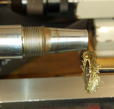

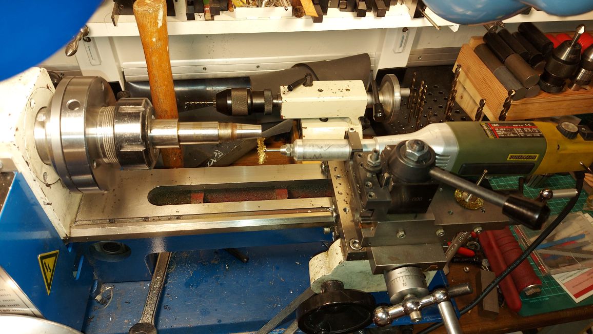

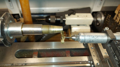

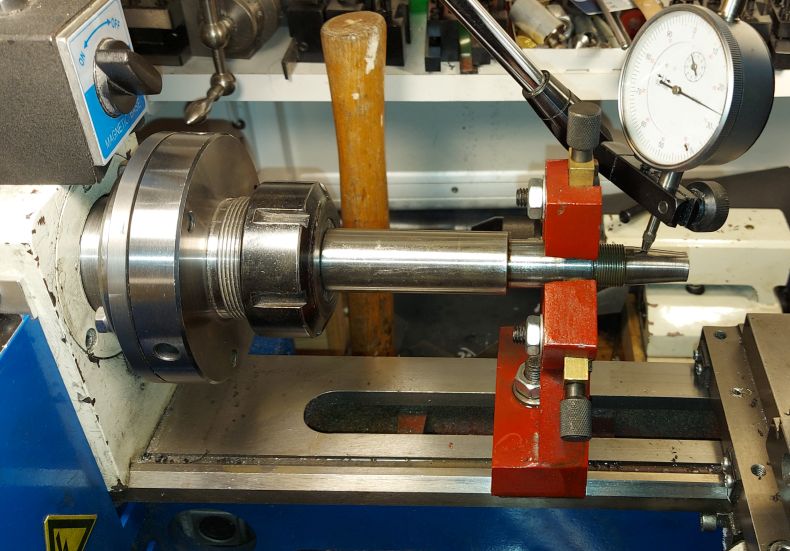

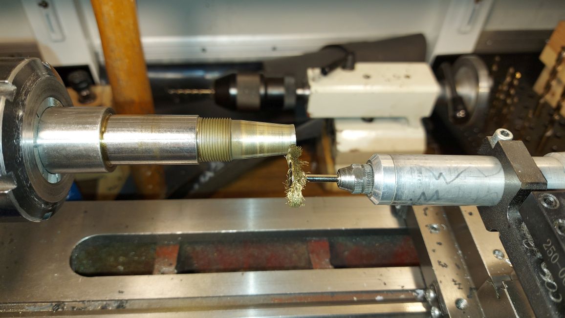

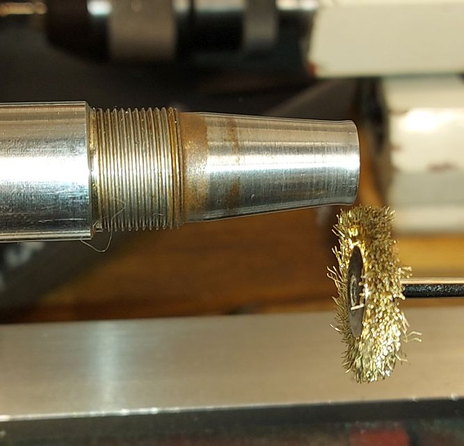

No už jsem to udělal, bohužel - neobešlo se to taky bohužel bez následků - poškodil jsem si kužel pro uchycení kotouč :-(
Nakonec jsem to opravil viz poslední obrázek.
Malý podélný suport jsem natočil podle kostky opřené o kužel a pak jsem stočil ten rozklepaný konec - pravda to by mělo možná patřit do rubriky -"Když se nedaří" ;-)
Musel jsem i opravit i konec závitu :-(
Příprava kartáčování
po očištění
po očištění
Detail poškozeného hřídele - nevhodná vložka mezi kladívem a hřídelí
Usazení hřídele v lunetě pod 0,01 mm
