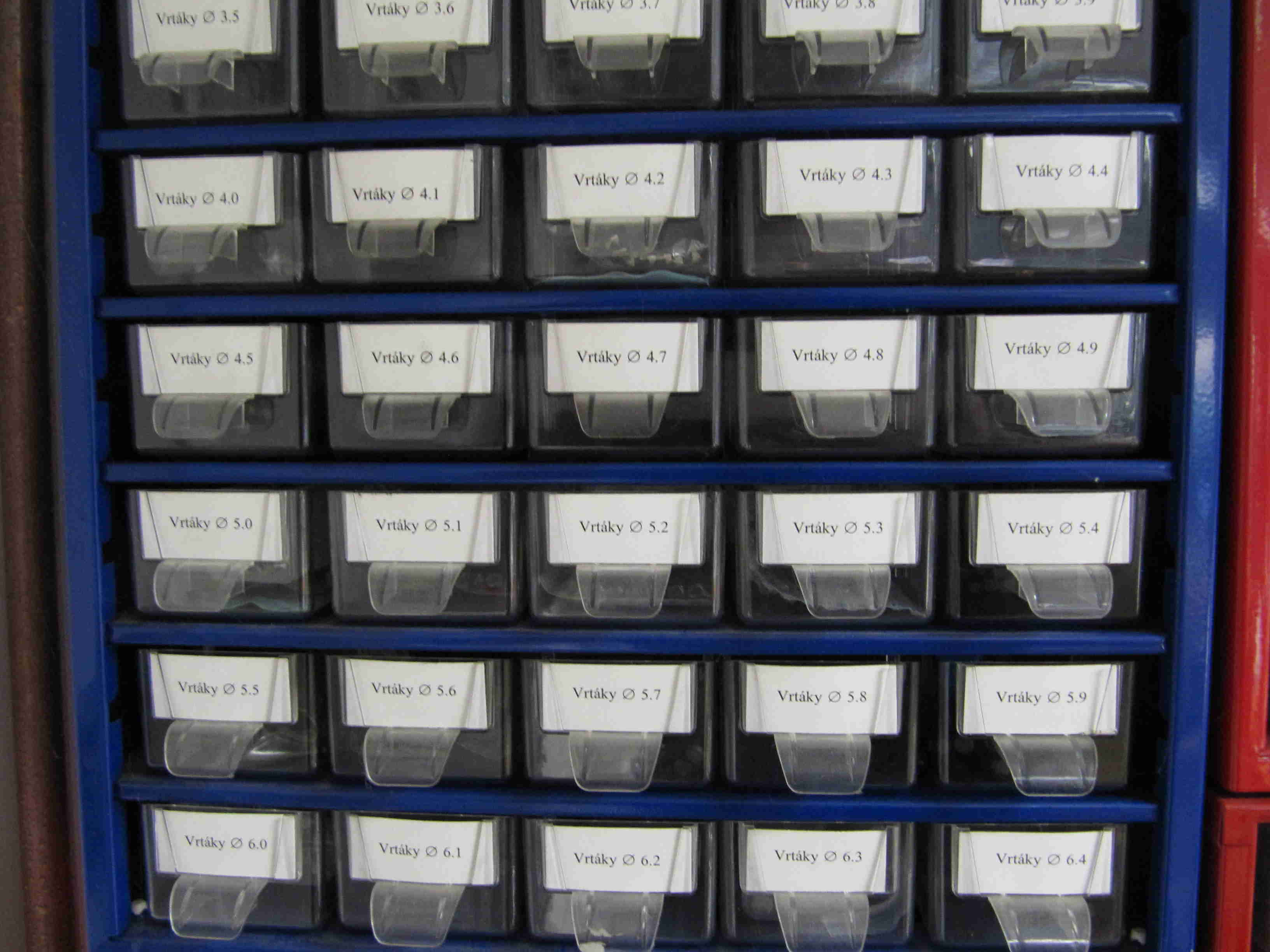

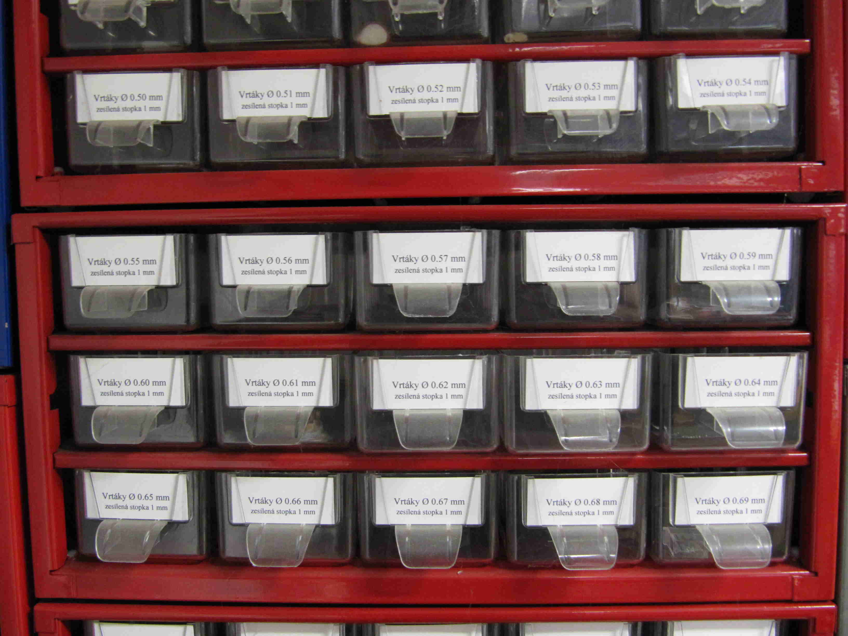

origosch píše:A když se otupí, tak se koupí nový :roll:
Když se otupí vrták tak se dá do krabičky nadepsané "k nabroušení". Za ta léta už mám tu krabičku pěkně plnou :-)

Jj, Když je v krabičce, čím se potom vrtá? :D
Příspěvky: 3377
21. 2. 2018, 11:38
je několik možností..ze zásob vemeš nový, nebo naostřený vrták a nebo vemeš tu krabičku kam si dal jeden tupý vrták a i s krabičkou jdeš brousit a oak můžeš pokračovat v práci :)
Příspěvky: 8472
21. 2. 2018, 2:42
origosch píše:Jj, Když je v krabičce, čím se potom vrtá? :D
Stačí mít těch krabiček víc a hned je zase čím vrtat :-) :-) :-)

Pekne krabicky, este by to chcelo triedenie podla typu pouzitia (brusenia):
- 90stupov > hlinik, plasty, plech a pod,
- 118stupnov > univerzalny, konstrukcna ocel
- 135stupnov > tvrda ocel, nerez a pod..
