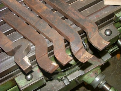

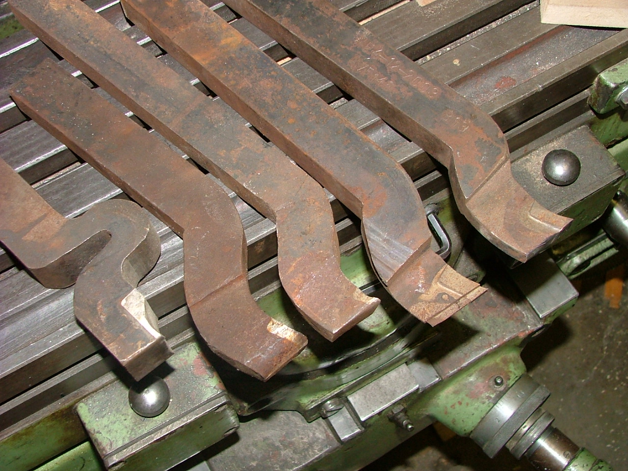

Aeroomni píše:Používám nože s výměnnými břity ale nějak extra spokojenost není co používáte vy?
http://www.explat.com/soustruznickenoze.aspx#radeca
Na soustruh používám VBD Pramet.Naprostá spokojenost,přesnost,kvalita.Na upichování Radeco.
Na šepink jen a jen Radeco.Ostatní materiál se moc nehodí.Nedej bože VBD.Dva šťouchy a je vyštíplý.
Co se týče dřeva tak Radeco a nástrojovka.

na seping jsou dobre takove ty prohnute noze casto je to nejaka uhlikova ocel protoze to rezavi narozdil od radeka
ty razy co tam jsou jsou prilis velke na nejaky VBD ktery jsou sice tvrdy a odolny ale taky pekne krehky

no nevím, já na šepingu používám i nože s vbd a to hlavně na litinu, která když je to odlitek má pěkně tvrdou kůru a jsem s nima naprosto spokojenej

ja to zkusil a hned vylomil

robokop píše:na seping jsou dobre takove ty prohnute noze casto je to nejaka uhlikova ocel protoze to rezavi narozdil od radeka
Nojo takovej nůž nemám ani jeden.Zkusim si nějakej ukout ve výhni.
