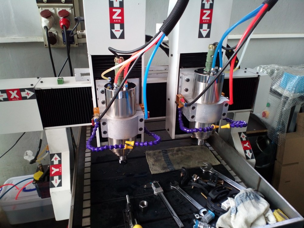

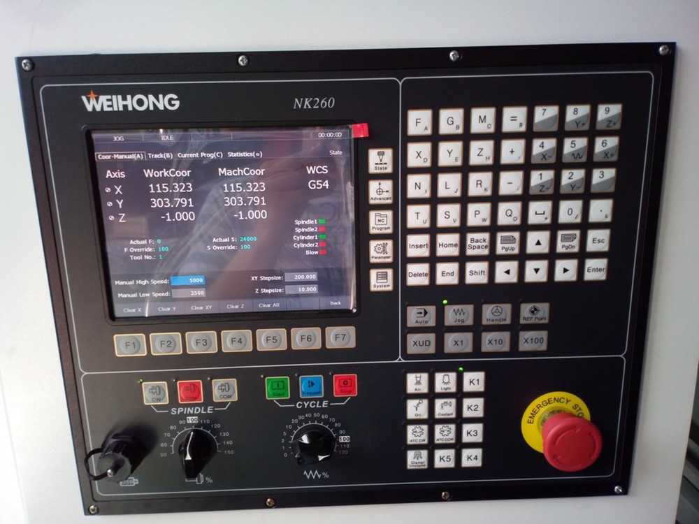

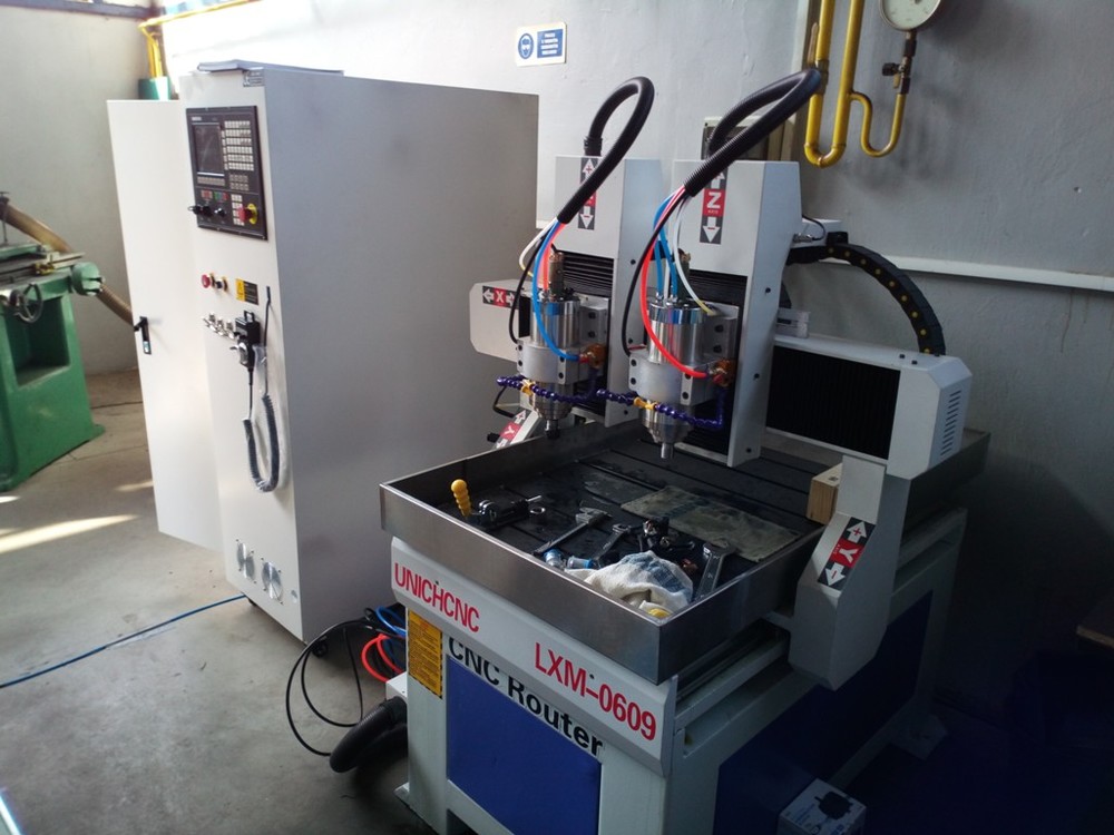

Mašinka už dorazila.
Tady pár foto.
Vřetena 3,7 kW.
2x AC Serva DELTA 750 W.
2 x AC Serva DELTA osa Z - 400 W s brzdou.
Postupně si ji předělávám k obrazu svému.

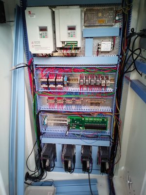

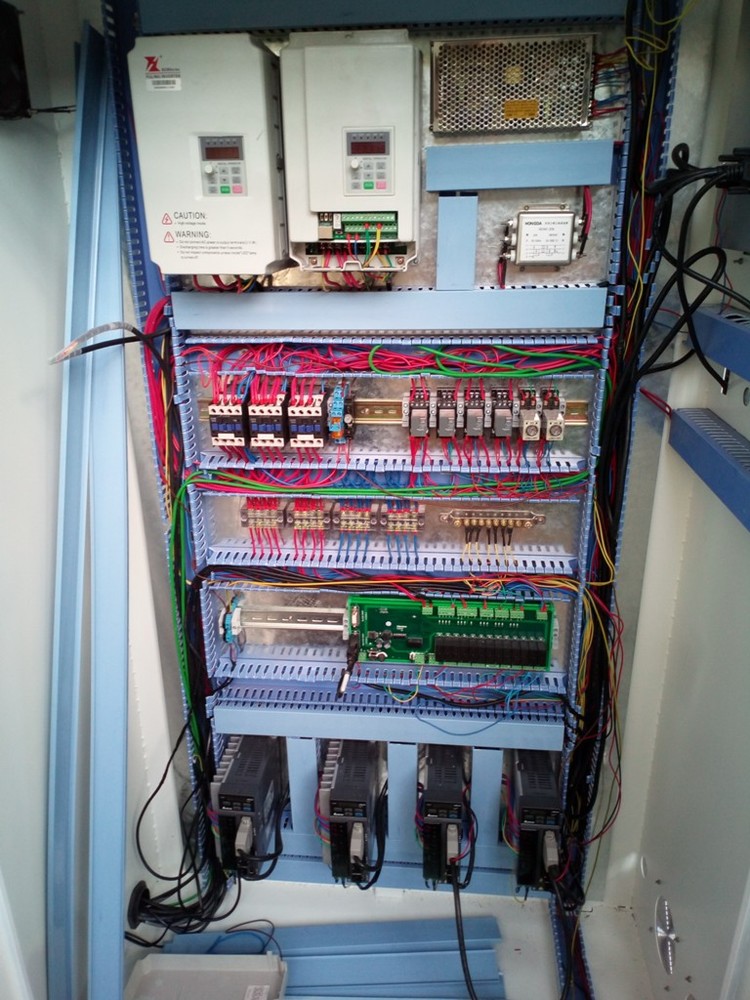

Systém je 3-osý ale má osy 4, každá osa Z jde samostaně ovládat ve svislém směru, problém je v tom že čínani to vyřešily tak, že vypnou cely driver od zdroje a ovládají je to zapnuté servo.
Na frézce vrtám a přepínám jednotlivé osy Z. Cyklus trvá cca 20 sekund a kdybych vypínal a zapínal celé drivery Z tak často, určitě bych je za chvíli odrovnal.
Proto prosím o radu zda neví někdo jak přepínat signál STEP pomocí nějakého (čipu, optočlen, tranzistor, CD54HC125 ... ?? ), na každý driver jednotlivě.
Zkoušel jsem přepínat tento STEP pomocí relé desky od Arduina, funguje to, ale každé přepnutí z osy na osu způsobuje cvaknutí relé a to přičte na servu zhruba 4 kroky (0,01mm).
Čili se přepínaním mezi osami Z1 a Z2 nastává to, že se pomalu posunují dolů.
Kdyby s tímto měl někdo zkušenosti, nebo měl nějaký příklad zapojení budu rád.
Signál STEP je +5V.
Díky za radu.
Příspěvky: 23265
12. 10. 2018, 8:49
nevypinej cele drivery jen jim vypinej signal enable
tarvisio
Příspěvky: 289
Registrován: 25. 10. 2013, 3:11
12. 10. 2018, 9:22
robokop píše: 12. 10. 2018, 8:49 nevypinej cele drivery jen jim vypinej signal enable
Je tam vstup do serva SERVO ON, myslím že jsem to zkoušel a vyhodilo chybu přetížení serva a motoru na servu, ktere bylo zrova odpojeno.
Pro jistotu zkusím znovu.
díky za radu.
Příspěvky: 23265
12. 10. 2018, 9:49
je otazkou co se stane s kroky ktere mezitim prijima ale spravne by asi melo po znovuzapnuti jet zase relativne od nuly
ale mozna poskoci na novou polohu na kterou mezitim nemohlo dojet kdyz nebylo enabled
slo by to pak osetrit v systemu nahore tj. prepinat Z pouze v jedne vrchni poloze
tarvisio
Příspěvky: 289
12. 10. 2018, 10:06
V tom CNC systému je to tak naprogramované už.
Vřeteno 1 je jako nástroj T1 a vřeteno 2 je jako nástroj T2.
A když se přehazujou tak vždycky dané vřeteno vytáhne systém nahoru na Z0, připojí vřeteno druhé a odpojí toto první.
12. 10. 2018, 10:10
Není mi moc jasné zadání, kdo, kdy a za základě čeho bude přepínat STEPy pro jednotlivé osy.
Ale to vlastní přepnutí je triviální.
Když upřesníš zadání a konkretizuješ co a jak máš zapojené teď, tak Ti to namaluju (budeš-li mít zájem).
EDIT: Než jsem to napsal, tak jsi na část informací už odpověděl. Jestli máš nějakou malůvku jak to máš zapojené, tak mi ji případně pošli (pokud je to neveřejné, tak přes SZ).
