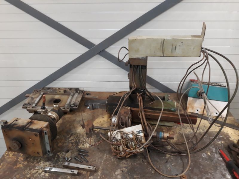

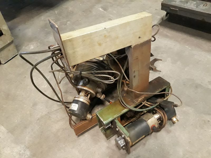

So softvérom mi to ide pomaly, tak som vytiahol z mašiny vozík Y s celým Z-kom.
už to mám rozobraté, umyté. Objednal som nové ložiská a celé to chcem trochu vylepšiť. Aby sa káble nemotali lem tak, doplním malú energo reťaz na Z. zároveň bude slúžiť ako opora pre kábel horáku, aby nemal snahu sa zlomiť hneď za horákom. ďalej na Y-ne musím vymeniť starý motor za nové servo. medzikus je už spravený. Na z-ku bude nový prevod a nový motor. Potom to celé zostavím na stole, pripojím na RS a budem sa pokúšať o oživenie a dopísanie funkcií.

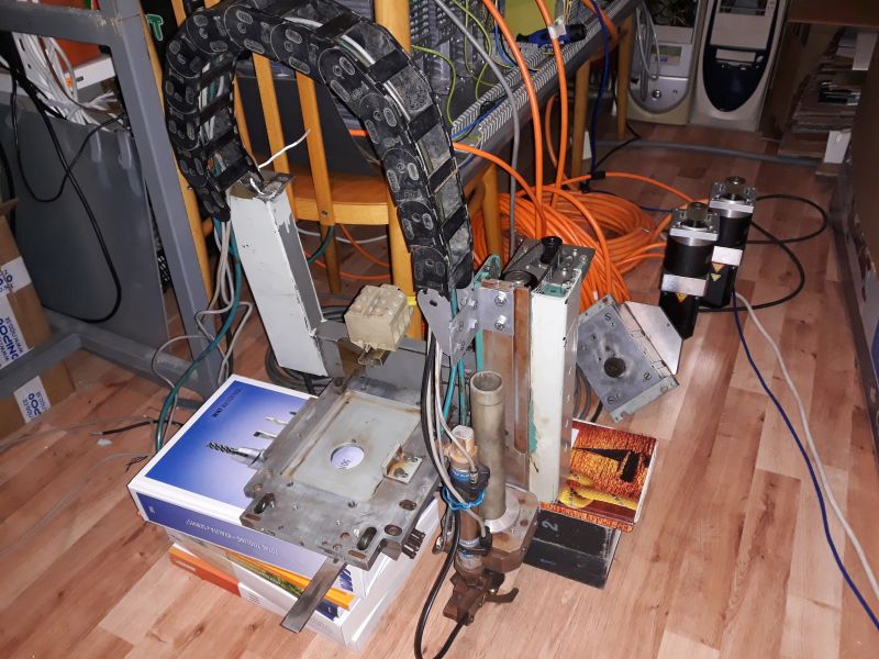

pomaly napredujem. SW neposlúcha, tak robím na stroji. Vozík Y je už očistený, nové servo je na prevodovke, na Z-ku som pridal energo reťaz a namontoval servo. Táto časť je zatiaľ OK.

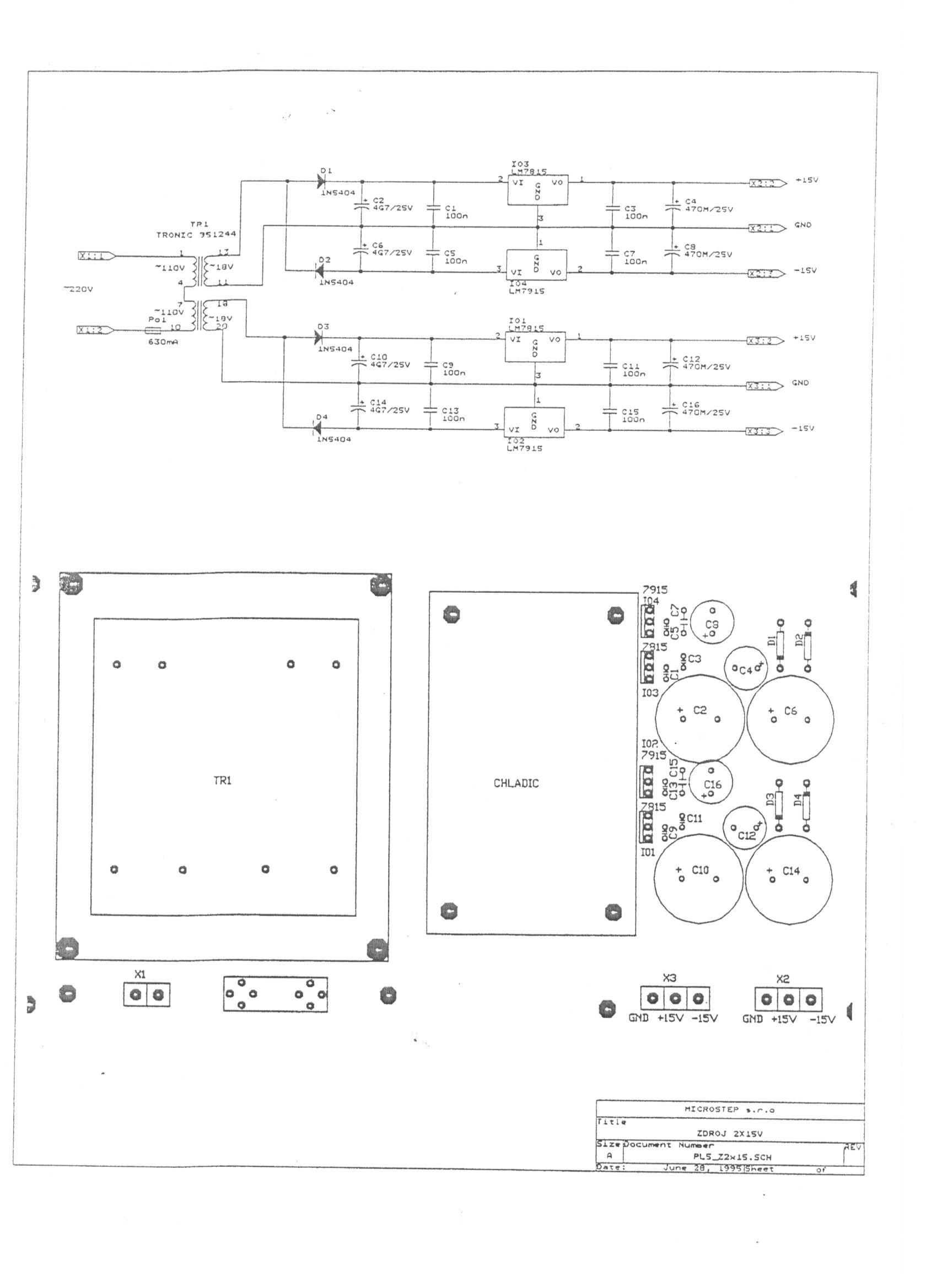

v RS mám na galvanické oddelenie plazmového oblúka od systému prevodník napájaný 2x +-15V. tj. malé trafo, usmerňovač a 4 stabilizátory. 2x7815 a 2x7915. Jedna 7915 má na výstupe -25V. Bez zaváhania som dnes kúpil nový kus, naletoval a na výstupe je znova -25V. napadlo ma ho zaťažiť odporom cca 2K a napätie kleslo na cca -15V. Keď som ho zaťažil 10K tak bolo -20V. Asi je niekde chyba, ale netuším kde. Máte nejaký nápad, čo mám skontrolovať?
Pre lepšiu predstavu schéma:
Ale jemu to dělá jenom jedna 7915!!fdundel píše:Zaporne stabilizatory potrebuji nejakou zatez, nevim uz z hlavy kolik, ale je to par mA.
Podle mě bude chyba někde v nulové větvi. Porovnávej napětí na jednotlivých elytech a změř napětí mezi výstupem 0V a vstupem 0V z trafa. Máš dva nezávislé zdroje, tak někde rozdíl bude. Typuji to na nějaký "přechoďák" v nule.
Jarda
Po pridaní signalizačnej ledky cez 2k2 sa zdroj znormalizoval a galvanické oddelenie funguje. na tej druhej funkčnej 7915 už ledka pridaná bola niekedy v minulosti, ale neprikladal som jej inú funkciu ako kontrolku.
Ďakujem všetkým za pomoc.

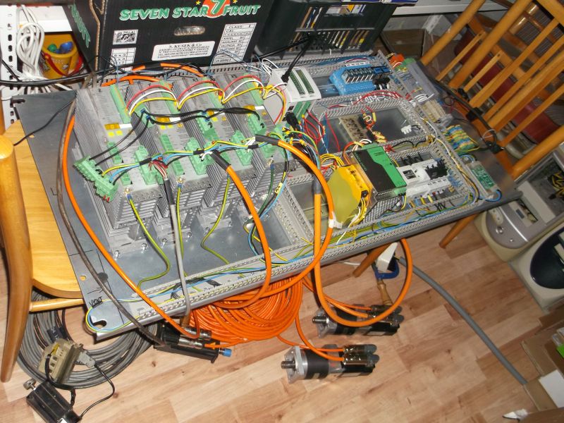

Co to je přesně za typ těch pohonů, a odkud, co jsi v tom použil?

pohony sú nasledovné:
X1+X2
motory AKM31E + prevodovka 1:12 + pastorok z nástrojovej ocele rezaný drátorezom
meniče servostar 341 (kollmorgen)
hrebene sú pôvodné kalené + brúsené (digigraf)
pojazd je po brúsenej tyči cca 35x35, ložiská 6000 z vrchu a 628 z boku.
riadenie serv +-10V, motor má resolver, menič emuluje enkodér 4096pulz/ot.
Y
motor SLB2 + bezvôlová prevodovka 1:20 + delený pastorok
menič servostar 341 (kollmorgen)
pojazd - ložiská 608 z vrchu aj zospodu.
riadenie serva +-10V, motor má resolver, menič emuluje enkodér 4096pulz/ot.
Z
motor neznámych parametrov z nejakého manipulátora samsung, odhahom max.200W + prevod remeňom HTD5 12:24 + guličková skrutka 20x3
pojazd špeciálnej konštrukcie, zodpovedá dobe vzniku 80´/90´ roky
na riadenie som zvolil PIDIcnc
RaspberryPI 3 + karta serv + karta IO
karta serv má 4 výstupy +-10V, 4 vstupy pre enkodér
AD prevodník (12 alebo 16? bit) na snímanie napätia oblúka
DA prevodník - týmto možno raz budem ovládať prúd zdroja
SW - Machinekit
potom sú tam už len zdroj 24VDC, zdroj 4x15V, bezp. relé, a výstupné relátka
