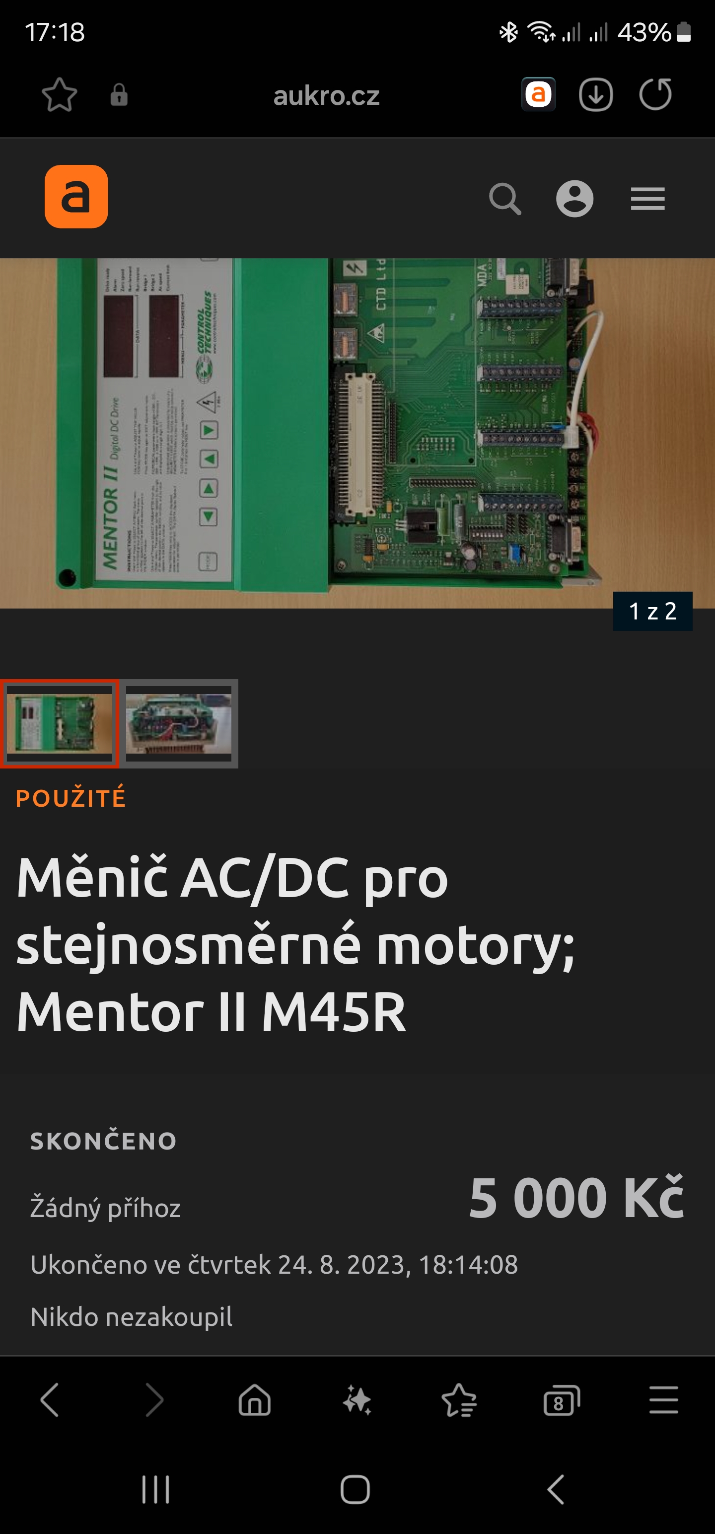

robokop píše: 1. 3. 2018, 7:44 Presne
Vrzni tam dc regulator
Sezenes uz od 2500kc a jedes s puvodnim motorem
A mas perfektni kroutak
Dobrý den,kde se dá prosím sehnat tento DC regulátor mám sv 18rd s 10 kW motorem.
Příspěvky: 5262
11. 11. 2024, 4:20
Aukro, měnič...

Peppa21 píše: 5. 3. 2018, 2:19 Uvidíme. Zatím je v plánu motor 7,5kW buď 1400 nebo 960 ot/min. Ta 960 by měla mít větší krouťák při malejch otáčkách než 1400.
Jinak, jak psal Mylan, převod je tam 1/1 a 1/4.
Dobrý den,řeším podobný problém,stačil vám ten motor 7.5kw s měničem nebo se to zastavuje?
