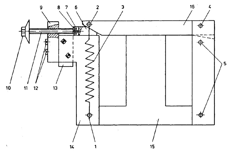

Dříve se na regulaci procházejícího střídavého proudu používala regulační tlumivka.
Pro tuhle aplikaci by asi měla stačit. Žádná elektronika, jen kus kovu a Cu drát :D
Použití v nabíječce akumulátorů je popsáno v knize: Amatérská elektronika v domácnosti a při rekreaci. Dá se stáhnout z uložto.
Další variantou je trafo s regulovaným magnetickým zkratem. Používá se u levných svářeček v obchodech typu bau.
