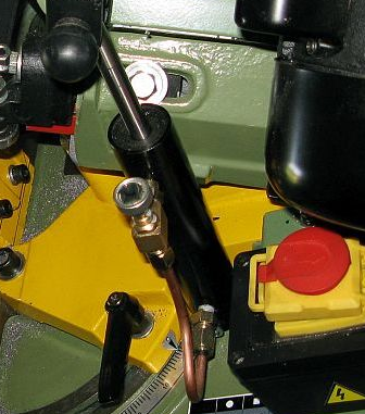

Chtěl bych se zeptat na funkci brzdy s pružinou, která brzdí pád ramene před spodním dorazem. Koukám na fotky od chb a šroub z brzdy téměř nekouká, takže je tato brzda vyřazena. Je to proto, že rameno brzděné touto pružinou trochu poskakuje (chod není hladký) nebo jiné důvody? Jak máte tuto brzdu nastavenou?

Jaká brzda s pružinou? Toto provedení brzdí hydraulickým pístem. Škrtí se průtok oleje - rychlost padání ramena. Uzavřeš-rameno se zastaví. Nespletl sis to s koncovým spínačem?

Montoval jsem to na pilu v rámci montáže, viz manuál:
Funkci popisuje na Svarforum Famater: http://svarforum.cz/forum/viewtopic.php ... 43#p127243" onclick="window.open(this.href);return false;
Re: hobby pásová pila
Napsal: 17. 5. 2018, 9:45
od Reinkarnace
Aha, já to tam stejně jako "Pafik" vůbec nemám.

Reinkarnace píše:Jaká brzda s pružinou? Toto provedení brzdí hydraulickým pístem. Škrtí se průtok oleje - rychlost padání ramena. Uzavřeš-rameno se zastaví. Nespletl sis to s koncovým spínačem?
Hoši, dá sa nikde kupiť ten hydraulický piest s reguláciou spúšťania? Mám Pilous 110, a rád by som ho tam nahodil, dík za rady.

jry píše:Chtěl bych se zeptat na funkci brzdy s pružinou, která brzdí pád ramene před spodním dorazem. Koukám na fotky od chb a šroub z brzdy téměř nekouká, takže je tato brzda vyřazena. Je to proto, že rameno brzděné touto pružinou trochu poskakuje (chod není hladký) nebo jiné důvody? Jak máte tuto brzdu nastavenou?
myslím, že jde o vyvážení hmoty ramene = aby v různých náklonech rameno působilo stejnou silou na píst = shodná rychlost padání. Většinově řežu malé věci - tedy rameno skoro dole a navíc neproduktivně, tak to nepoužívám. Je ale pravda, že občas jak rameno klesá a "těžkne", musím ubrat rychlost na pístu.
