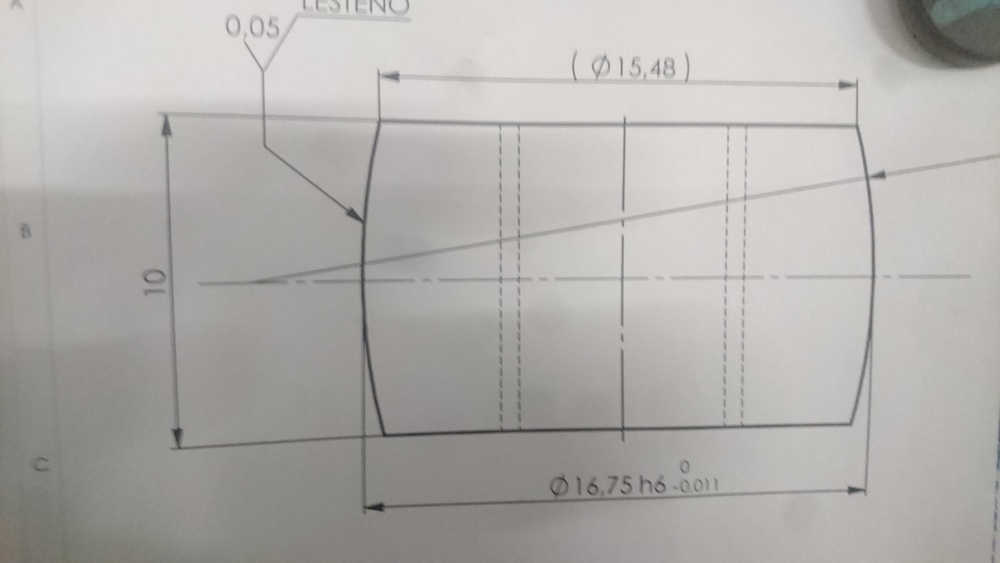

😂 a teď jste to trefily, nastrojarna o 10-ti lidech, z toho 2 soustružníci, třeba taková kokotina se u nás dělá na klasice, pak jeden kus se na cnc nevyplatí, a pořád nechápu proč bych doma neměl dělat na stovku??

gangi píše: 22. 3. 2019, 2:50 😂 a teď jste to trefily, nastrojarna o 10-ti lidech, z toho 2 soustružníci, třeba taková kokotina se u nás dělá na klasice, pak jeden kus se na cnc nevyplatí, a pořád nechápu proč bych doma neměl dělat na stovku??
No to pobavilo ,není tam vidět tolerance rádiusu tak těžko soudit , určitě máte 3d měřící stůl protože pokud by se to soustružilo třeba pro německou firrmu tak první co udělaj je že ti to proměří na 3d a pak ti řeknou jestli sis vydělal nebo jestli třeba budeš platit náhradu škody za zdržení třeba výrobní linky :wink:
Ono je něco jinýho doma došmrdlat jednu hřídelku na ložisko nebo dělat pár desítek kusů v půl stovce.
Až začneš dělat pro ty správný zákazníky tak zjistíš že i jeden kus je lepší a levnější dělat na CNC .
