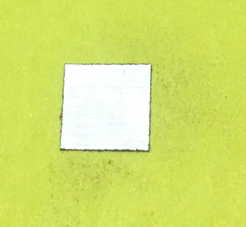

S tím laserem bych si nebyl tak jistej. Mám ho totiž postavenej vedle na stole a tak jsem to vyzkoušel. Nemám mosaz, ale našel jsem tu bronzový pásek tl 0,4 tam si ani neškrtne. Pak jsem zkusil 0,15 hliník ten jsem říznul. Očima v pohodě, lupou otřepy. Což je vcelku pochopitelné když kmitočet mám na 20kHz a rychlost 10mm/sec. Podotýkám, že mám 20W mašinu, v 50W v tom budeš za 350 tisíc a to bez práce člověka, co na tom bude dělat.
Ten čtvereček je cca 5,5 x5,5 mm.

Děkuji za praktickou ukázku. Jen, to je Laser CO2? Jinak práci člověka moc do toho nepočitám, protože rozvedu niže.

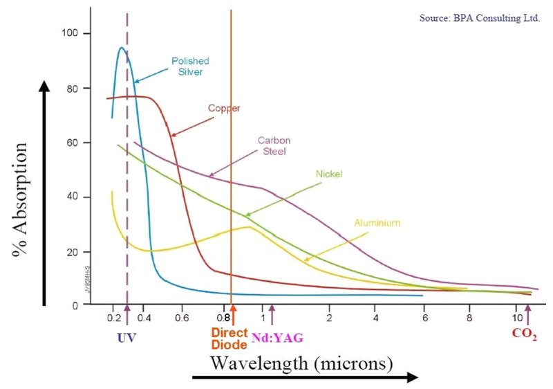

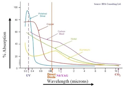

To Mex:
Tak to je obrázek za tisíc slov. Takže idealní laser je UV nebo modrá dioda na mosaz a jiné vysoce reflexivní materiál.
Takže 100W vlákonvý laser má obdobnou učinnost jako 200-250W CO2, zatím co UV by stačil nějaký 12-15W....teoretický.
Ale sehnat aspoň ten laser (v čr), kdybych dál 4 vedle sebe na lyžinu, tak by to šlo i rychle.
To vvitty:
Taky mě napáda zda se msaz nepuživá kvůli pevnosti a tvrdosti.
Jestli dělá činán v desítkách to netuším... v kontaktu s ním je zakázník, ale jestli to chceš vedět, tak se mohu poptám...
Zahřivání kovu, ale pokud mosaz, hliník vede dobře teplo, tak by to stačilo dobře aktivně chladit a nemuselo by se to kroutit?
