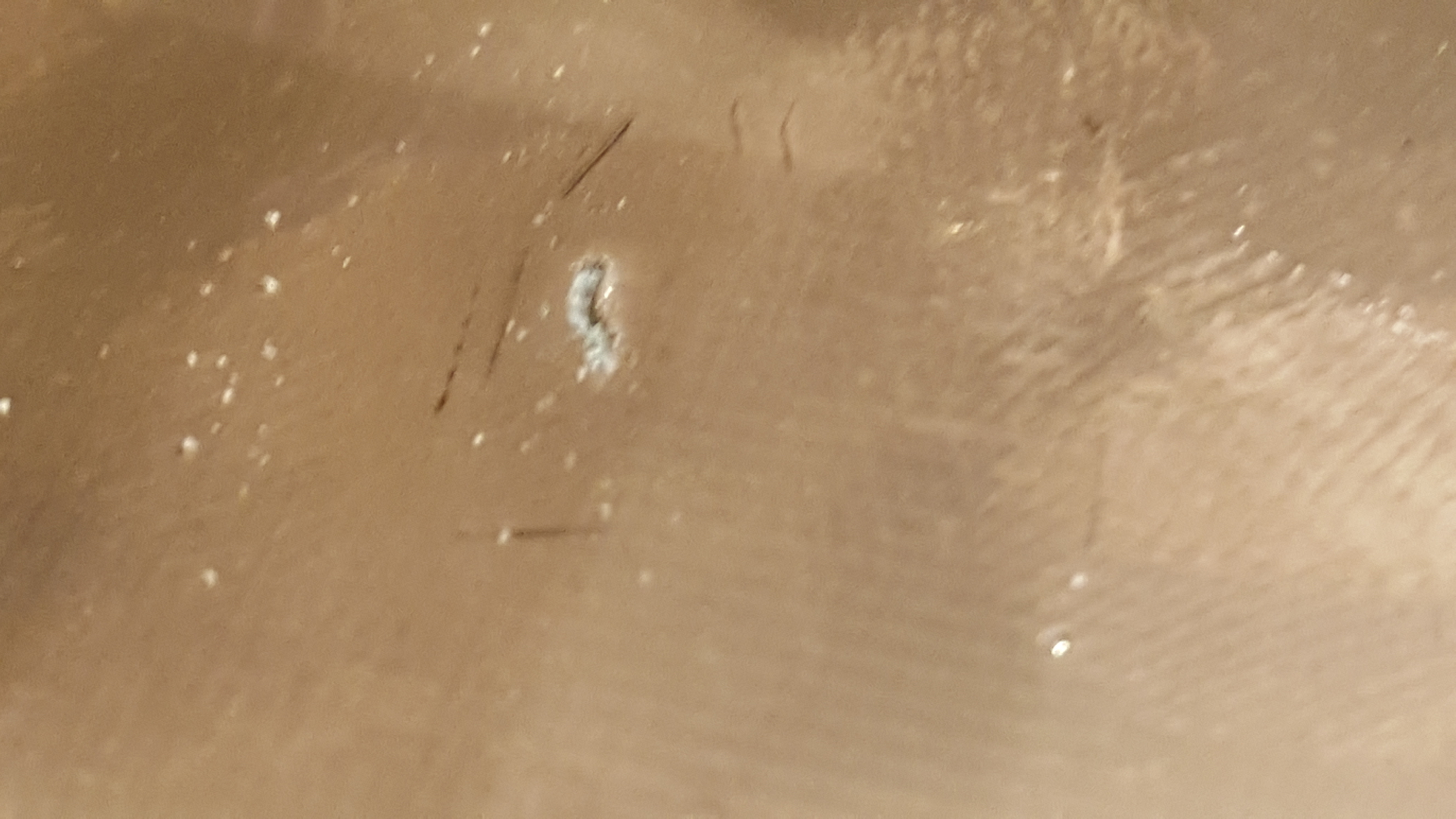

Ve vysledku to melo vyfrezovat dlouhou caru, ktere oba konce jsou zakonceny kruhem... takova podivna cinka
Zacne to pulkruhem a pokracuje k druhe strane, tam to pak udela elypsu a pokracuje zpet, kdy tvar zakonci. To same udela 6x pak je frezovani hotove.
Nekdo mi tu psal otazku zda vim proc 6x.. nevim.
Nenasel jsem ani naznak toho, proc se to tak chova.

Hloubka s 0.5mm nastrojem byla kolem 0.03xmm .
Hloubka s T. nozem kolem 0.038mm .
-- prilozim mezi nastroj a desku tenky papir (kancelarsky), ve chvili, kdy ten papir mohu tesne vytahnout, nastavim hlavu Z,
aby se jeste snizila o 0.03mm a ulozim pozici.
běžný kancelářský 80g papír je tlustý tak asi 0,08-0,1mmMartin331 píše:Hloubka s 0.5mm nastrojem byla kolem 0.03xmm .
to jen abys měl trochu představu
zjevně něco nehraje
