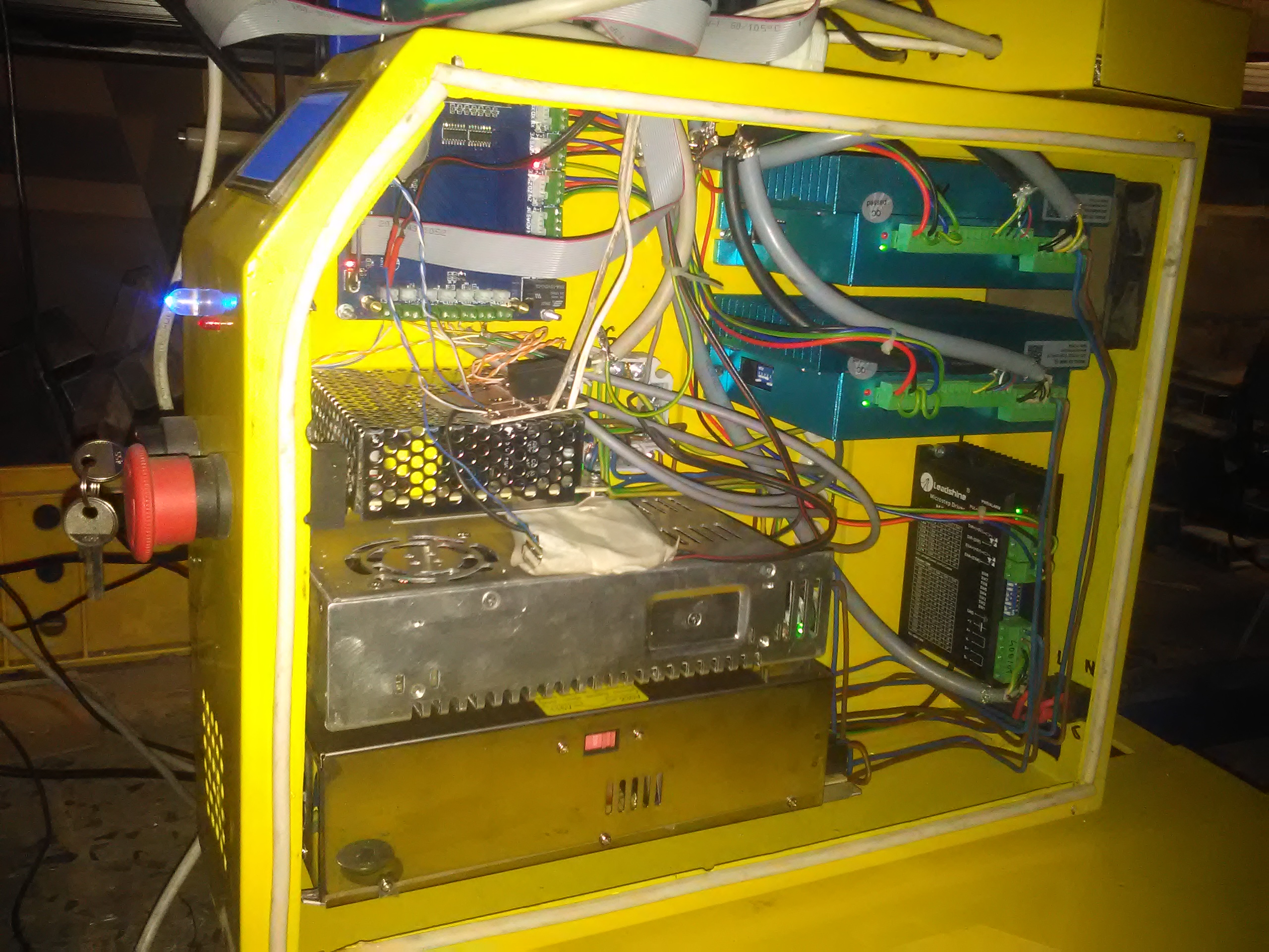

Děkuji za objasnění. Každopádně jsem furt u toho že ten problém bude spíš až tou plazmou neb jsem nikdy nezaznamenal že by mi to fungovalo špatně bez zapínání plazmy. Tam problém nikdy nebyl.
Tady jsem dal tedy video z jednoho řezání neřezání. Jak vidíte, nejdrříve to první díru udělá, u druhé už je problém a zreverzovalo mi to osu Z. Při dalším nájezdu se hořák posouvá při 1mm nad materiále a řezat chce při nějakých 5mm místo aby to bylo obráceně.
https://youtu.be/55mzY2_wMwc" onclick="window.open(this.href);return false;
A tady je fotka z otevřené bedny. Je to tam lehce naňahňané to přiznávám, také jsem při výrobě té bedny, a je z hliníku, nějak pozapoměl že tam budu muset dát ještě jednu desku na ty homingy a tak je vyvedená externě do ještě jedné malé krabičky.

nejak tam nevidím filter na vstupe 230V ani na výstupe zo zdrojov. ani žiadne ferity. a takéto ťahanie silových a dátových káblov tiež nie je OK.
vidím, že driver pre Z je iný, možno je náchylný na nejaký jav a sám si zmení smer. možno signál smer nie je dosť silný. možno ....
dá si ti vymeniť ten driver za iný, aby si vylúčil chybu priamo v drivery?

Ano to tam není, rád si nechám poradit a koupím. Nejsem zase až tak zběhlý v elektronice. Ten driver je jiný protože ty dva hlavní motory jsou serva 8 a 4 Nm, tohle je jen malý krokáč 1.7Nm. Vyměnit se dá ale jiný já nemám. Jestli ale mají být všude filtry tak asi může být problém zde.

netvrdím, že všade majú byť filtre. Na vstupe určite a potom na problematických miestach. tie treba nájsť. ja som napríklad dával feritový valček na kábel medzi riadiacu dosku a frekvenčný menič, lebo sa to navzájom ovplyvňovalo.

Tak jsem tomu snad na stopě. Dal jsem ferity co jsem v dílně měl na z výstup k motoru, dal jsem je na spínače od z osy a ještě od napájení k desce a nepomohlo. Zkusil jsem odendat hořák a spínat ho ručně nad stolem plazmy ale tak metr od suportu, nepomohlo. Zkusil jsem řezat úplně mimo stůl, pomohlo. Také jsem dával napájení z jiné větve, to taky nepomohlo. Nakonec jsem odšrouboval bednu s elektronikou, odšoupl jí co kabely dovolily a prosich jestě podložil gumou - abych odizoloval ukostřenou bednu od momentálně neukostřeného stolu plazmy a kupodivu jsem se dostal asi nejdál co jsem kdy zkoušel. Takže jsem objednal ještě kabely a ten odrušovací filtr pro sichr a dám bednu s elektronikou uplně mimo stůl včetně tedy pc. To by asi mohlo pomoct.

Co to je ten děsně dlouhý plochý šedý kabel? Nejsou to přivedené signály z LPT?

Ne to ne, zase takovej jarmil nejsem, to je kabel k externímu ovladani, ale stejně je to vyple a i když to vyndam tak to nic nepomůže. Nicméně při tom posledním testu kdy jsem měl bednu s elektronikou odšroubovanou, tedy neprokostřenou se stolem plazmy a měl jí trošku bokem tak jsem vyřezal rekordní kus a skončilo to jen tím že mi hořák zapaloval v místě kde už díra byla. Nějak došli testovací plechy tak jsem tam dal už jednou řezaný a zrovna se to trefilo. No a v tomto místě se to nějako pokakalo, hořák furt foukal vzduch a neřezal, ani se to pak už nehýbalo. Poté jsem přišel na to že mi nesvídí kontrolní dioda co svítí když že zapnutý hořák. Nechápu proč ale prostě odešla. Jestli je 100ohmů málo na 5V vstup... Pak jsem ale dostal nerva z té přeplněné bedny a začal to vyndavat.
