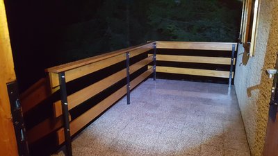

Obyčajný smrek pije ako špongia....a po prvej vrstve sa zježí, tak ho treba prebrúsiť..... inak na vonkajšie obklady používam xyladecor UV+ no predtým treba drevo naimpregnovať proti hubám a drevokaznému hmyzu bezfarebným prípravkom alebo pre farebné napustenie móže isť aj tenkovrstvá lazúra HP , ktorá tiež má tie ochranné prvky v sebe.
Povrch po tom UV+ je taký matný...umývatelný a ostáva taký čiastočne makký ako pogumovaný... Nieje to klasický lak...
No drevo pred natieraním musí byť suché!
Naposledy som natieral zábradlie na chate ...viď foto
Drevo je červený smrek, na to 2x tenkovrstvá lazúra odtien borovica(aby ladilo so zbytkom chaty) a na tom je 2x UV+. ..
