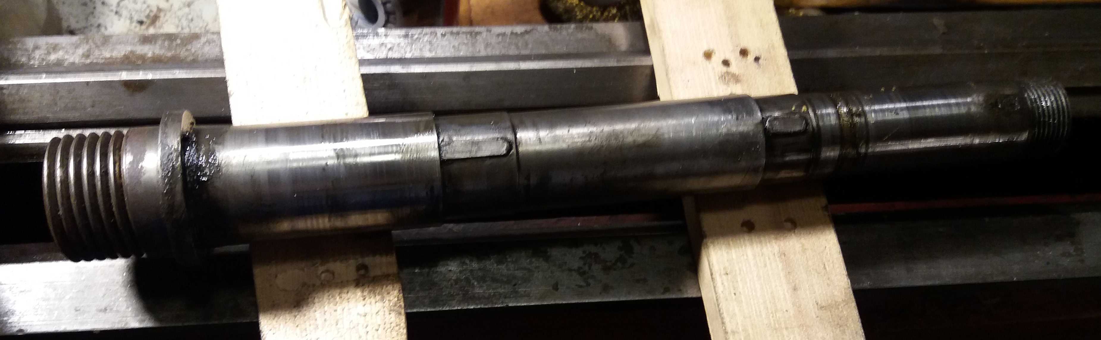

No jako výkres dobrý a že vy se podle něj dalo vyrobit to asi není ten problém. ;-)
Jenže tohle jako kus v celku je k ničemu - na to vybrání u příruby nedá ložiska.;-)
Já už jsem nějaké rozebrané vřeteno viděl nějaké jsem i vyndaval byť je to číňan a' la Sieg 3 nebo Bomey - nechci se ale pasovat do role znalce ;-) - proto jen pár postřehů z mé krátké hobby praxe.
Vřeteno musí mít osazení na opření ložiska aby byl zachycen axiální tlak.
Engineer napsal důležitou informaci, že pro nasazovací příruby je potřeba lícovací plocha.
Zde je vřeteno z Bomey - zmiňované osazení vlevo

ono kdyby nebyl panáček hnedka urážlivej a přešel můj post v klidu a hodil by sem celou konstrukci, tak mu tady kdekdo poradí, že tak jak to je navržené je to nesmysl.. proč a jak to má udělat jinak..
na takovouhle sranda aplikaci se dá použít hotová hřídelka s válcovým tělem pro ER upínač, kterých je plná ebay za pár stovek (za to tady nekoupí ani materiál) tohle má "přesné", zušlechtěné, broušené a jen tomu třeba nalisovat tu přírubu, obrobil by to po slisování a hotovo.. nasadit ložiska a zezadu stáhnout do domku.. konstrukce za "pár" korun..
tohle mu někdo vytočí pro nandání ložiska to bude muset rozebrat a už to nesloží tak aby to neházelo, a bude buzerovat obráběče, že to hází :D to že bude mít ložisko "nevyměnitelné, ložiska budou jak píše zalepeny Loctitem už ani nekomentuju..
beru argument když někdo napíše, udělal jsem to takhle protože mi to leželo doma a jak to bylo tak jsem to vzal aby to nic nestálo, ale pokud dělá něco od začátku co nemá smysl tak jsem se dovolil napsat, že je to nesmyslně navržené ať to zváží..
