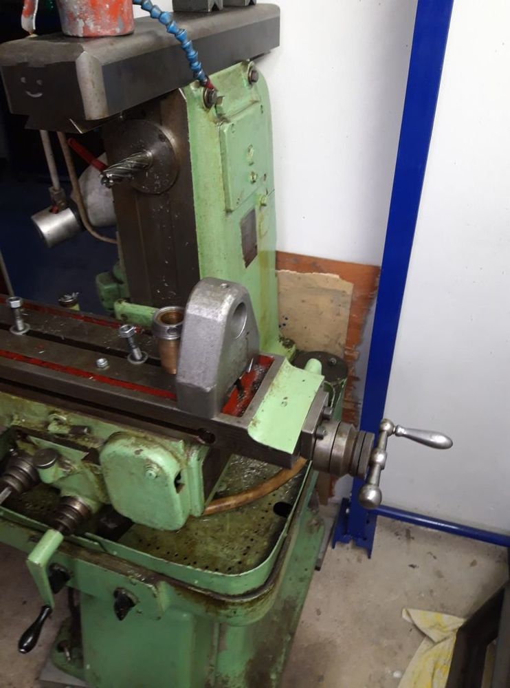

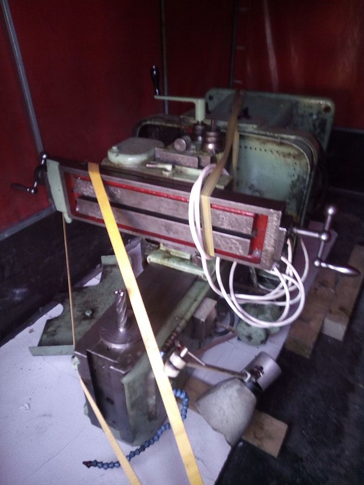

Frézka ještě u původního majitele
Už je ve dvoře - mém dvoře :lol:

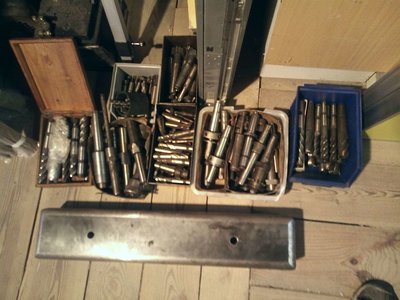

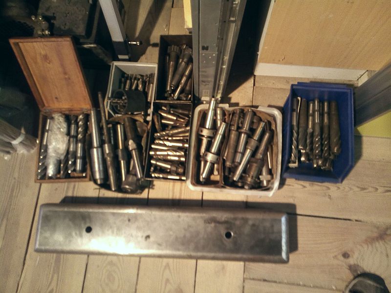

Příslušenství dodané k mašince

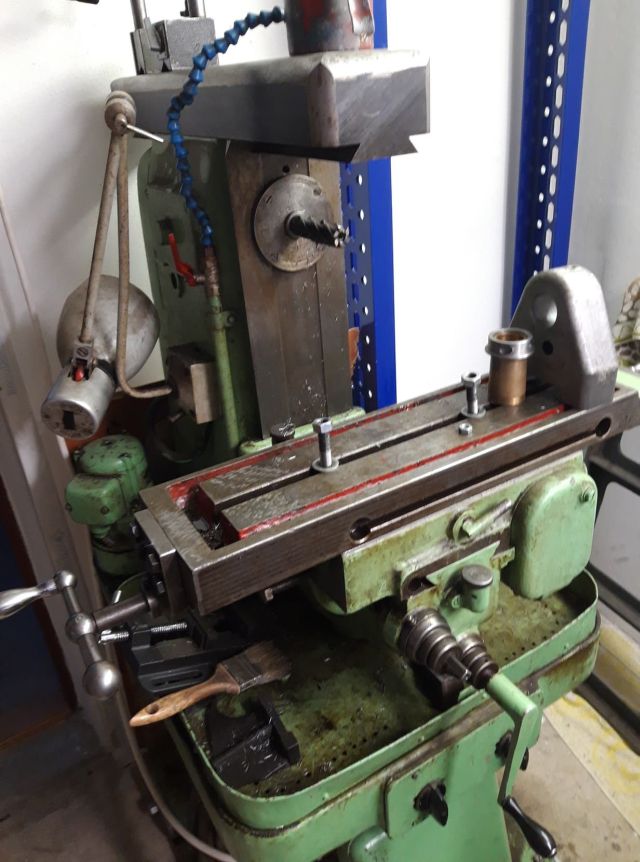

Na první pohled je frézka ve velmi slušném stavu, vše je tiché, žádné podivné zvuky ani vibrace, posuvy chodí excelentně. Na vozík jsme ji (opatrně) rvali ve třech a dala nám trochu zabrat, holka jedna.

Pěkná, ten trámec není originál, ale to nevadí. Závidím ti to příslušenství. Ať ti slouží.

Díky moc - radost převeliká, díky ceně a hlavně poctivosti původního majitele, který mi ji opravdu podržel, když jsem nemohl hned přijet. Kužel je MK2, což nebyl standard. Lože je evidentně nedávno zaškrabané...

mám stejný trámec na F1J2. Samozřejmě neoriginál. Je z plného materiálu, cca 40 kg železa. Jako výhodu toho plného trámce vidím to, že se na to lépe bude bastlit svislá hlava, kterou k frézce mám od původního majitele.

Výměnná kolečka na posuvy máš?

Bohužel strojní posuv to nemá - přijde mi to jako přestavěná páková, či nějaký výrobní mezikus (?) nevím. Ale kryt zezadu, kde by měl být výstup pro posuv má stejnou barvu jako celý stroj.
Pohled zprava
Elektrika je taky neoriginální, ale to mě až tak netrápí - přijde tam jiný motor a měnič. Cena byla pro mě velmi přijatelná - za vše co je na foto včetně horiz. hřídele a pouzdra (to tam není vyfoceno) na trámec 12tis.

@ Zv.Petr: To je krásná cena za poctivé železo. Pákovky mají nepatrně jiný sloup než F1J a sestavu stolu také trochu jinou. A nemají vzadu vpravo dole vybrání kvůli teleskop. hřídeli pohonu posuvu. U té Tvé to vypadá, že tam je, ale je to z té poslední fotky špatně patrné. Chtělo by to nafotit více z pravého boku nebo zezadu. Možná, že F1J2 (s pouze ručními posuvy) mají sloup identický s pákovkami...
