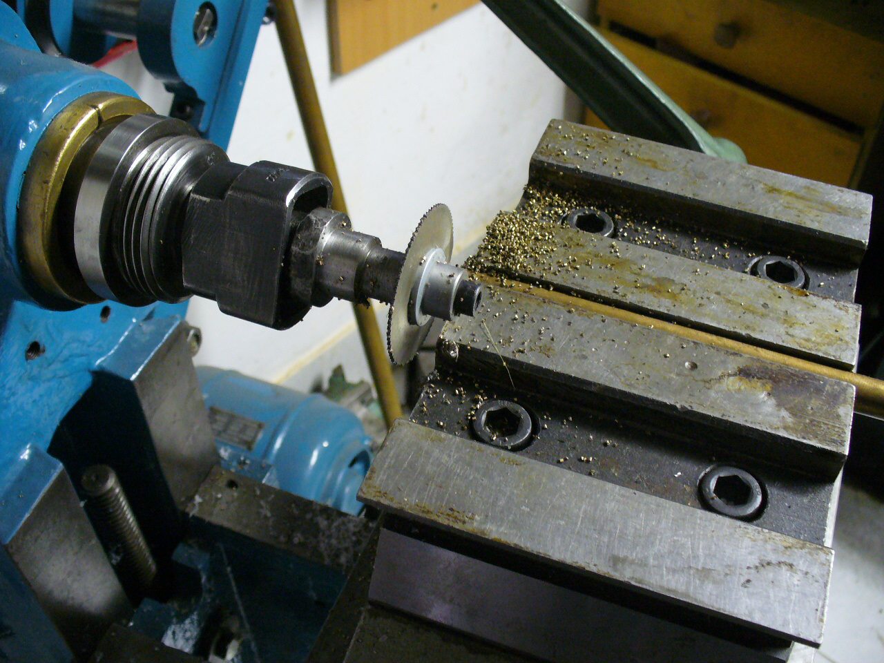

Proč to chceš řezat takovým kopytem :lol: a takovýma točkama :?:
Minulý týden jsem potřeboval řezat špalíky délky 10mm z bronzové kulatiny průměr 12mm tak aby byl co nejměnší prořez.
Dal jsem na pákovou frézku prizmovej svěrák, podélně čelisti s vřetenem,doraz,normální HSS pilku tuším 60x0,8 za 10 vočí z bázu :lol: nasazenou letmo na trnu ,chladící emulzi a jen jsem povolil ,dorazil,pohnul pákou ,vrátil atd atd :wink:
otáčky tak 450,za hoďku jsem jich nařezal 150ks
na ty tvoje 10x10 použitelný až až a hlavně povrch řezu je nádhernej
Má to ovšem jednu velkou nevýhodu :!:
Musí se to dělat rukama :lol: :lol:
Ale dobře . :lol: ......no a pokud nemáš frézku tak to stejný se dá dělat krásně na soustruhu,do vřetene prdneš tu pilku letmo na trn a do nožovky budeš upínat ten čtyřhránek na doraz :wink: :wink:

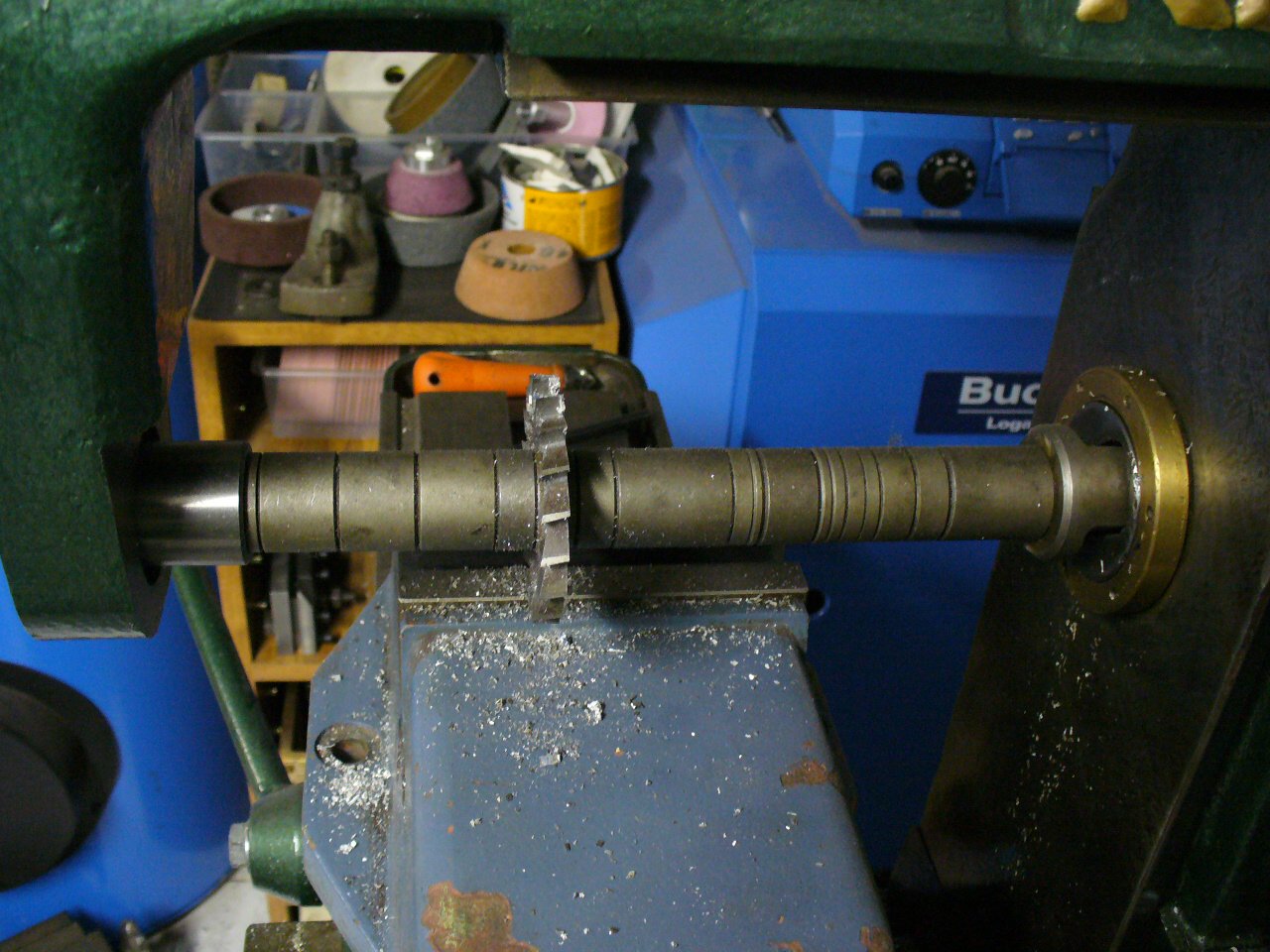

Příspěvky: 3833
7. 5. 2009, 8:39
Ano tak ,v podstatě je to tak jak říkáš,jen pokud je fréza nebo pilka upnutá na LETMO tak to znamená,že je upnutá na NEPODEPŘENÉM TRNU :!: viz. fotky podepřený(v ložisku ramene je trn s kotoučovou frézou) a nepodepřený(pilka).
Pokud budeš frézovat na vertikální frézce tak budeš ve většině případů frézovat z nástrojem upnutým letmo(stopkové frézy,čepovky), tak výsledek např. u drážky nebude nikdy tak oslnivý jako když budeš frézovat na horizontále s podepřeným trnem a kotoučovou frézou.
Je to proto,že konečnou hloubku musíš dělat navíckrát a fréza se v záběru vždy ohne :!:
Kotoučovkou uděláš záběr do plné hloubky s velmi přesnou mírou a hladkými čely a to se nebavím o tom,že poskládám mezi distanční kroužky ty frézy třeba tři a budu dělat naráz tři drážky s přesnou roztečí :wink: atd. atd.
základ je ovšem vždy chladit a mazat (emulze) :!: :!: :!: kdo nechladí a nemaže tak se ochuzuje jak o kvalitní povrch tak o obráběcí čas z důvodu tupení ostří

Příspěvky: 3833
7. 5. 2009, 12:01
Upni si nějakej kvádřík z hliníku do nožovky, klidně tak aby trčel ven,do kleštinového upínače dej 12 tku drážkovačku a projeď drážku v tom hranolku ,radši navíckrát a do hloubky tak 12mm ,zvrchu vyvrtej dva závity tak M8 a těma budeš přes hliníkovou podložku upínat ten hranolek
Doraz si už nějak vykoumej :lol:
Prdni trn s tenkou pilkou do vřetena soustruhu tak jak to je na fotce s tou pilkou :lol:
No a pak už můžeš krájet jak ďas,jinak můžeš to jen mazat a na speci oleje se vyprdni ,
Používám na řezání závitů i velkých nebo pokud potřebuju něco uříznout pilkou na frézce :!: SÁDLO :!: :wink: a na hliník značka ideál za dvacku půl kila,krásně se ti to i když je to tuhé rozteče po matrošu a nic se nezadírá,jenom tu pilku občas přemázni tím tuhým sádlem
