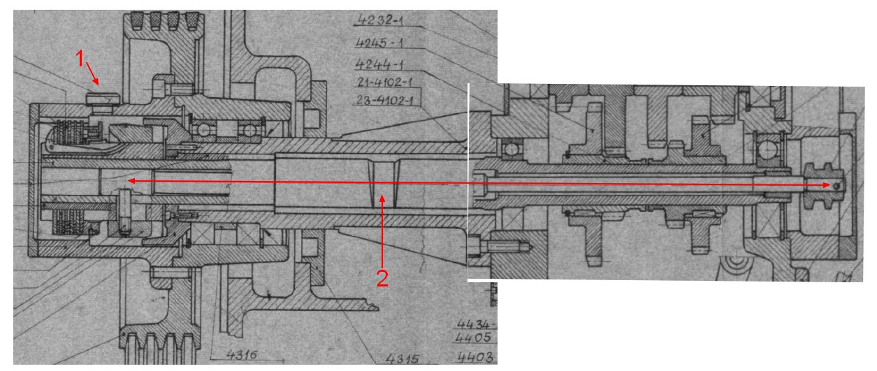

Tak jsem rozebral to čerpadlo. Okroužek mi tam chybí. Žádný o-kroužek, co jsem našel, mi tam nepasoval. Řikam si, že to muselo fungovat i bez něj. Trubku s košem jsem vyčistil a znovu to tam namontoval. Bohužel zase nic. Na neutrál ta hřídel s tou vačkou pumpy běhat nebude.

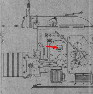

Na obr níže pod 1 tam se leje olej a kolik? Asi moc ne, protože pak může volně vytékat po stěně, což dle zasranosti mašiny se děje.

No, já bych teda řekl, že ten špunt ozn. č.1 je tam pouze proto, aby se ta lamelová spojka dala nějak seřídit (aby byl přístup k tomu opěrnému vehementu)bobik píše: ↑20. 7. 2018, 2:30 Tak jsem rozebral to čerpadlo. Okroužek mi tam chybí. Žádný o-kroužek, co jsem našel, mi tam nepasoval. Řikam si, že to muselo fungovat i bez něj. Trubku s košem jsem vyčistil a znovu to tam namontoval. Bohužel zase nic. Na neutrál ta hřídel s tou vačkou pumpy běhat nebude.

Bobik: ano, není to na běžný O-kroužek. To origo těsnění má trapézovej průřez.
Jinak ale nemáš pravdu, s tím neutrálem. Tahem za páku odbrzdíš a sepneš spojku. Ten neutrál je dán až polohama (mezipolohama) pák na rychlostní skříni. Páka spojky na neutrál nemá vliv. Takže kdykoliv s pákou spojky vpravo ti pofrčí ta hřídel s vačkou.
Milan: lejou se tam 4 decky (návod). A pozor, nelejt tam KVčko ale ten ložiskový olej OL-J.

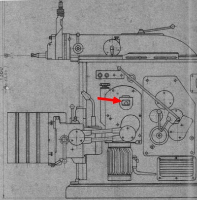

Tak teď se to naučit ještě ovládat. Posuv do řezu funguje v obou osách. Rychloposuv je nefunkční. Jak se nastavuje délka chodu jen odhaduji. Mám podezření, že mi jedna klika právě na to nastavení chybí. Viz obráze. Je tam odklopný štítek a pod ním nástavec na spešl kliku, kterou nemám. Holt ji vyrobím z kusu trubky.
Jak se nastavuje tloušťka špony taky můžu jen hádat.
Jo, přesně tím tu délku nastavíš, a hahoře povolíš tu páku a tím dalším 4 hranem si to posuneš kam potřebuješ. 4 hran je po celý mašině stejnej, tak si tu kliku udělej, můžeš s ní ovládat všechno.
