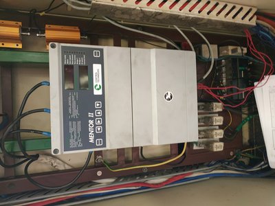

Na ebay ted zrovna neni 40A za slusny penize a dost na to spechaj
Jeste uvazuju ze kdyz to nwpujdw snadno opravit tak dam provizoro 20A co ma kamos v regale navic snad to pujde naladit

Opravovat ten měnič je ztráta času, pokud se ti to podaří za chvílí stejně odejde, je to jak časovaná bomba.
Nedávno jsem tady ten Tyros řešil, dopadlo to přestavbou na ABB
Jinac kdyby jsi chtěl nějaké díly, tak ho stále mám
WEILER LZ280, FNA22
Příspěvky: 23424
25. 7. 2018, 3:22
Taky si myslim
Hodlam tomu venovat 30min
Pak tam pujde lenze co je k dispozici

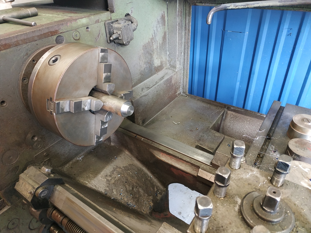

27. 8. 2018, 3:21
Dopadlo to takhle
To obrabeni to bylo cca 10mm uber na jednu sponu na nejrychlejsi prevodovej stupen a stazeny otacky regulatorem
Příspěvky: 2775
27. 8. 2018, 4:18
Tak hlavně, že to jede... :wink:
Příspěvky: 23424
27. 8. 2018, 4:38
Jo perfektne
Oproti asynchronaku nesrovnatelne silnejsi v nizkych otackach
