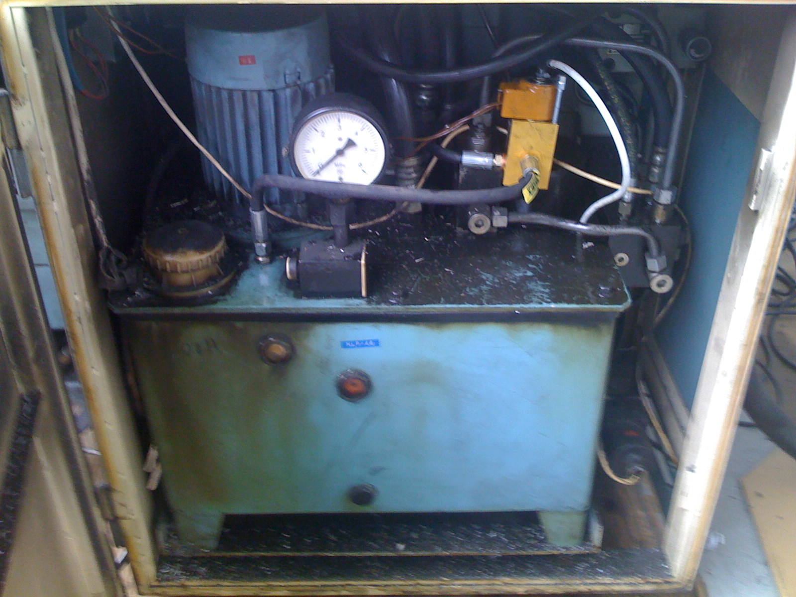

24. 7. 2009, 6:47
u toho vzduchu je na male masine vyhoda toho ze se vse vyresi velikym vzdusnikem ktery kdyz ma nekolikanasobne vetsi obem tak se v nem ty vykyvy tlaku ztrati
u hydrauliky to takhle snadno nejde tam se to resi stalebezicim cerpadlem a redukcakem ktery ten nadbytek vraci do nadrze
co se tyce spolehlivosti je to v pohode maka to desitky let bez udrzby
stejnetak jsem takhle vzkrisil masinu po vic jak deseti let odstavky a vse
makalo aniz bych na to musel sahnout
kdyz si vemu jaky objem a hlavne o jake prumery pistu by slo kdyz bych to chtel honit plynem jiste bych se do te masiny nevesel

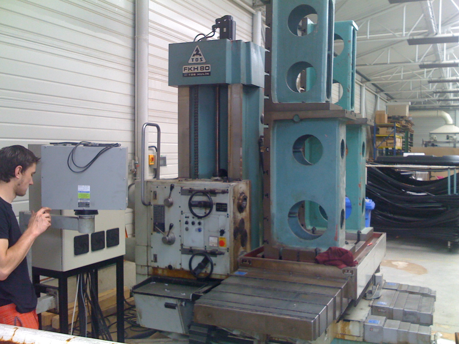

Příspěvky: 23180
24. 7. 2009, 6:59
tady jsou nejake fotky profi masiny u ktere jsem tenhle system upravoval
cca 10 let stala a pote ta hydraulika behala bez zasahu okamzite
je to uz druha FKH-80 co jsem udelal

Robokope, pochopil jsem správně, že Zetko je u FKH-80 přizvedáváno hydraulikou? Když vidím ten řetěz, tak bych to odhadl na protiváhu na přímo.
Jastliže váhu Zetka vyrovnává hydraulika, jaký je důvod pro její použití? Že by nárůst setrvačných sil měl takový vliv na dynamiku pohybu Zetka?
