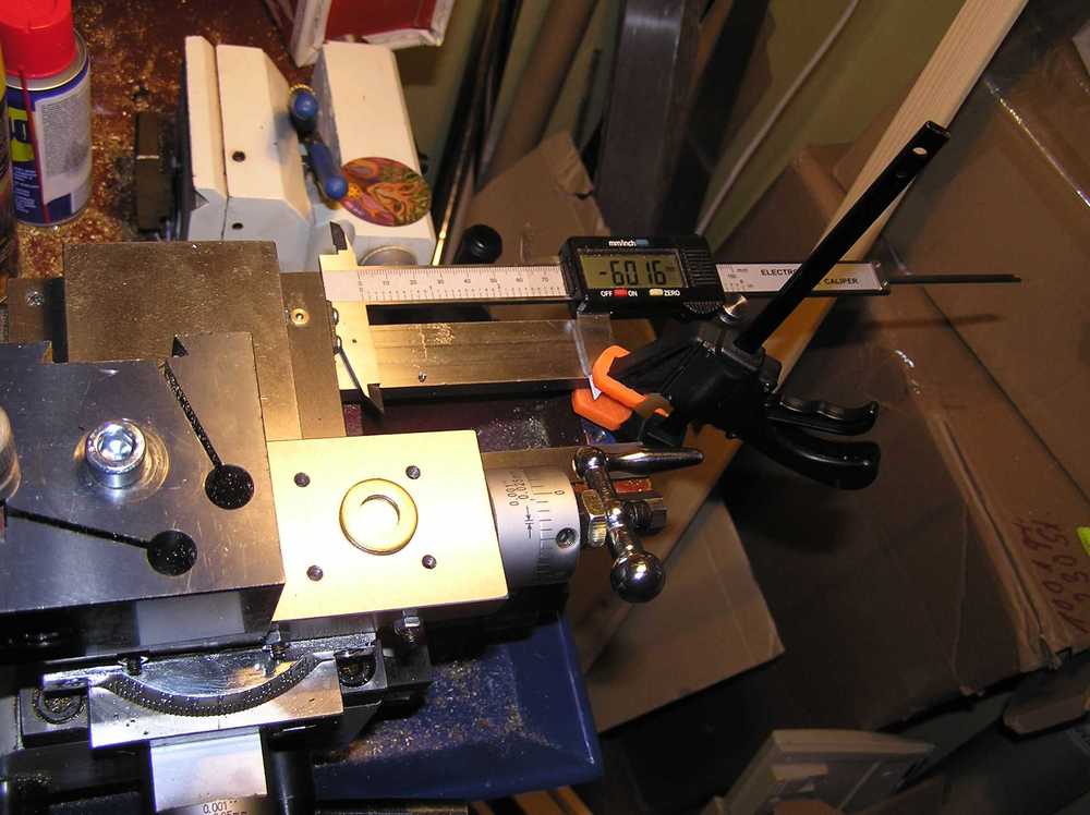

Posílám Vám tabulku v excelu - je dobré do ní zadat naměřené hodnoty posuvu například z 200 otáček (příklad z číňanů a'la SIEG C3 clone) viz tabulka.
To se vám ale na tom vašem stroji nemusí podařit to by byl pro udané stoupání 1/4 palce na otáčku posun 1270 mm.
Tady bych zvolil asi otáček jen tolik jakou máte posuvku.

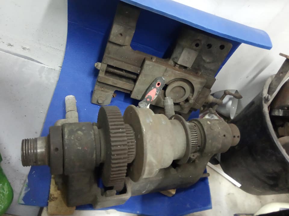

Jsem majitel toho černého soustruhu, co je tu nalinkovaný na první stránce. Potvrzuji, je to Wawerka Lipník n. Bečvou. Ten můj je ten vpravo nahoře.

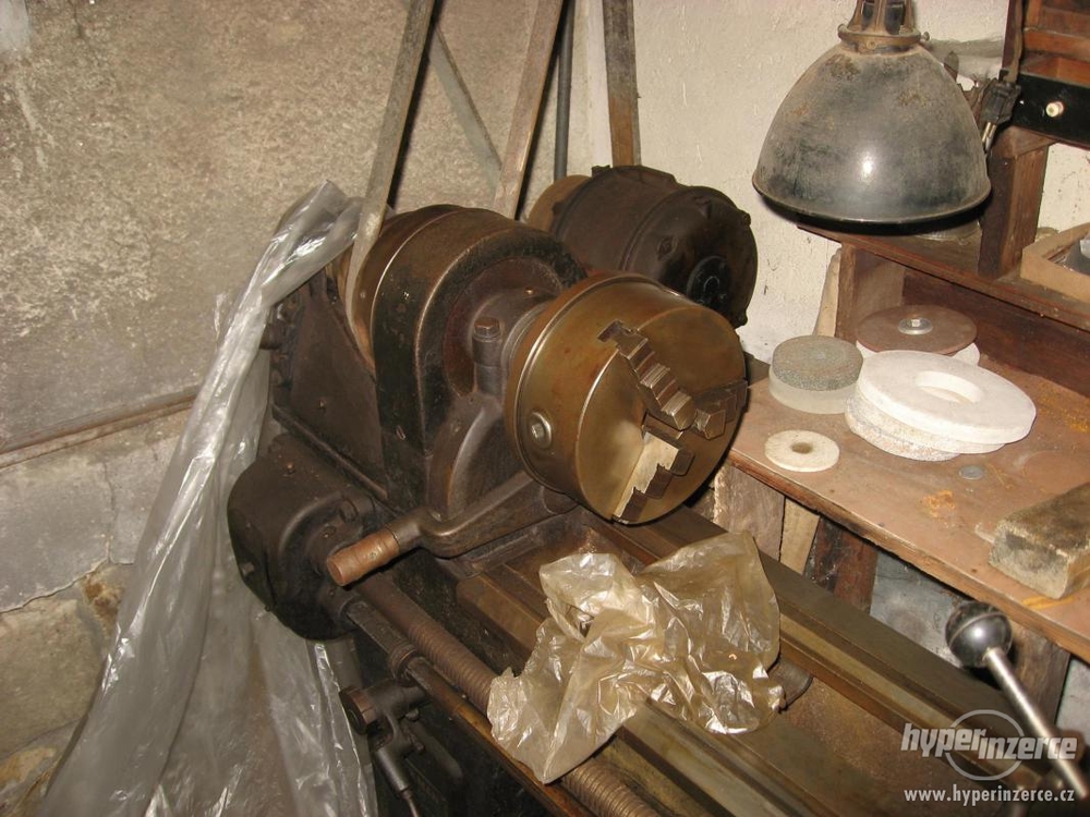

Musim konstatovat ze Fischer bol len nejaky obchodnik ktory predaval stroje iných vyrobcou pod vlastnou znackou. Po dlhsom patrani som zistil ze moj sustruh je vyrobkom firmy Arno Plauert.
neviem sice aky typ ale uz aspon viem kde patrat dalej.

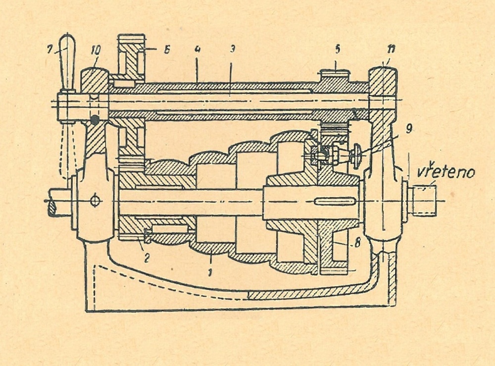

přiznám se, že takhle jak to píšeš jsem to v životě neviděl, zato takto na obrázku to má snad 99prct. těchto starých soustruhů kdy obě kola se oddálí a nebo přiblíží na excentru, páka 7, při zapnutém reduktoru je čudlík 9 vyřazený, řemenice je vždy volně otočná na vřeteni:)mstreicher píše: ↑8. 8. 2018, 3:51 ......Ta packa zboku ve mne spis evokuje funkci redukce rychlosti. Protoze v krajni poloze to pritlacuje jedno kolo a odtlacuje jine a po prepnuti obracene.
A zrovna můj transmisák Volman je to jedno procento. Ten má předlohu řazenou pákou pod vřetenem. Není nutné vysouvat žádné kolíčky. Stačí odaretovat páku zatažením za rukojeť, přestavit a znovu zaaretovat uvolněním rukojeti.

takhle jsem to nemyslel, psal jsem, že jsem nikdy neviděl variantu kdy v jedné poloze páky 7 se přisune (když budu vycházet z toho obrázku který jsem dal výše) kolo 6 ke kolu 2 a v druhé poloze páky pak kolo 5 ku kolu 8
a zrovna to co jsi sem dával ten obrázek, tak je némlich to samý, akorát to menší kolo č. 2 je zepředu řemenice na kterou je pevně přiděláno (oproti obrázku kde je z ddruhé strany a je hned vedle kola č.8 (většího, které už je opět pevně spojeno s vřetenem).Pohyb té páky co máš zepředu nazvedne soukolí co je pod ním a mělo by se to redukovat tak jak už jsem popsal výše úplně stejným způsobem
to že píšeš, že není nutné vysouvat žádné kolíčky.....jakým způsobem je vyřešena ta aretace mezi tím velkým kolem a řemenicí? mě to zajímá z čistě technického hlediska, jestli na tom reálně děláš, tak jakým způsobem to spojíš mezi sebou
Aha.. Špatně jsem tě pochopil
Zatím na tom nedělám, mám to rozebrané. Připravuju ho na zaškrabání a nový lak. Zatím nebyl čas, ale snad v zimě bude času víc.
Ta aretace je vyřešená tak, že zatáhneš za rukojeť páky pod univerzálkou (musíš akorát přemoct slabou pružinku), tím odaretuješ páku (vysune se kolíček, který je součástí té rukojeti), přestavíš páku do druhé polohy a pustíš rukojeť (kolíček zaskočí). V kolech se žádný kolíček nemusí vytahovat.
U většiny transmisáků jsem zatím viděl, že se musela předloha řadit tím, že se vytáhnul kolíček, který byl součástí ozubeného kola na vřeteni.

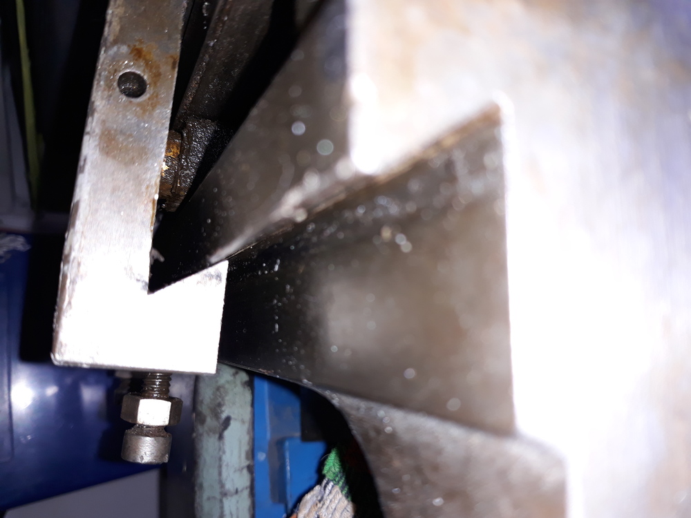

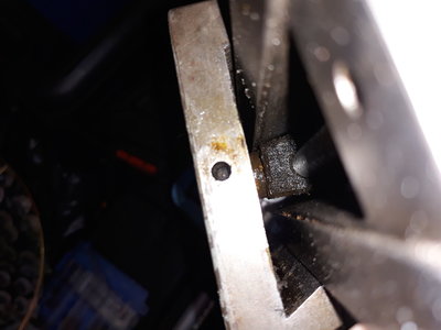

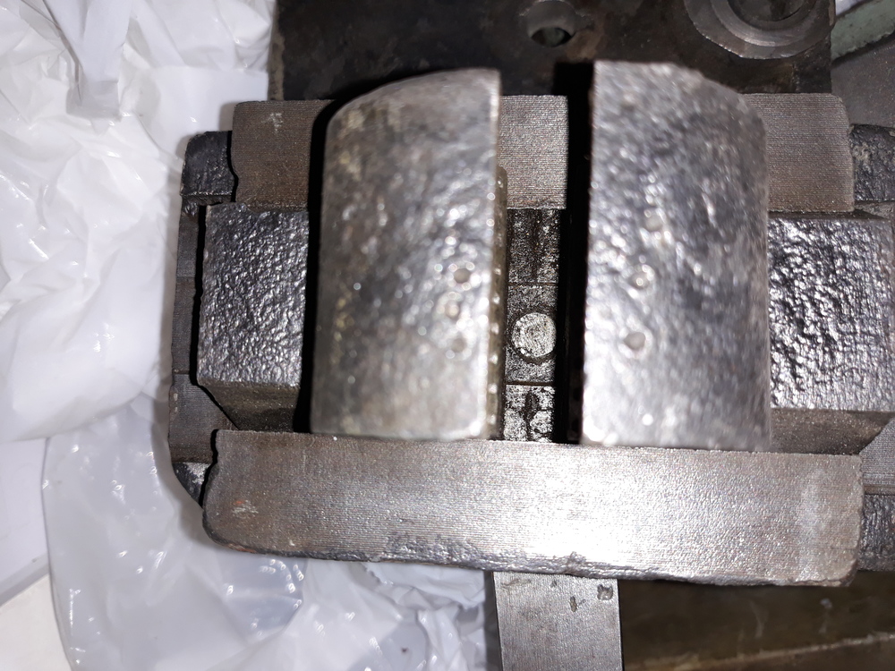

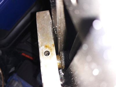

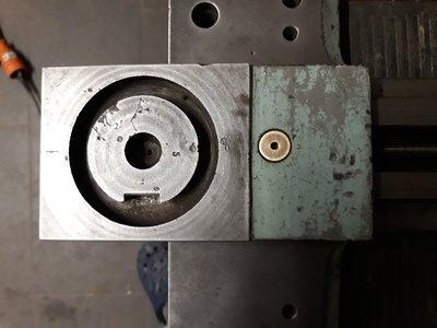

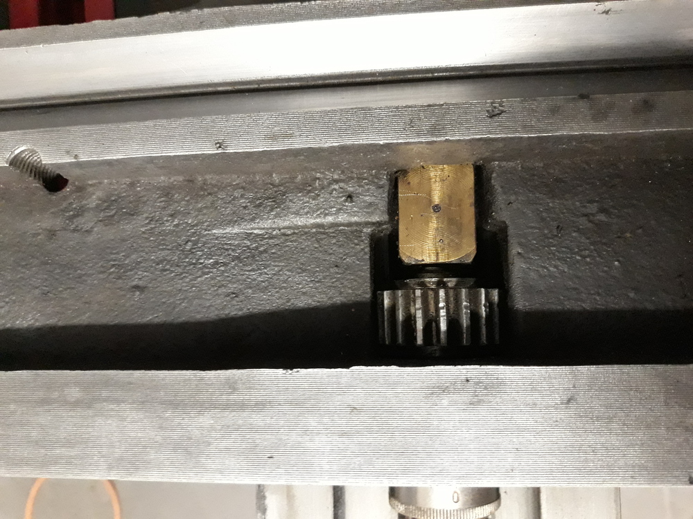

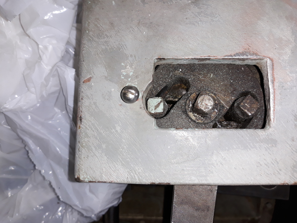

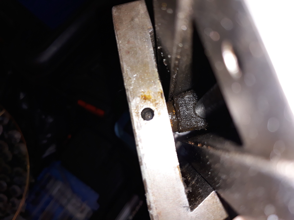

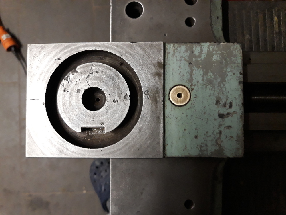

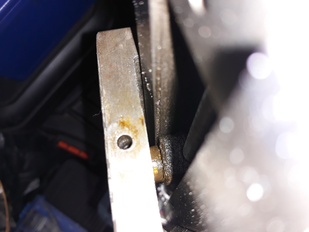

Pratele, prosim o 2 rady. Protoze neexistuje dokumentace, tezko se odhaduje, jaky by mohl byt postup.
1. Potrebuju sundat pricny suport. Na sroubu je matice, ktera evidentne neni pulena. Nebo i kdyby byla, je to nejak zasekle. Ven je vyvedeny cep, ktery zajistuje pohyb suportu. Ma v sobe zavit, ktery je nejspis witworth a konci cca po 5 mm. Predpokladam, ze to budu muset cele nejak vysroubovat a vytahnout. Je zajistena dvema maticema a vevnitr je jeste ozubene kolo, ktere je mozne "vyklepnout", pochopitelne smerem k matici. Neznate nekdo postup, jak to udelat nebo nemate vykres podobneho soustruhu? Alespon pro inspiraci. Detialy jsou na fotkach. 2. Potreboval bych vytahnout paku, ktera zajistuje sevreni matice pro podelny posuv pri rezani zavitu. Evidentne je to zajistene sroubem s ctvercovou hlavou, ktery se nedari povolit. Je muj predpoklad spravny? Po uvolneni bych rad obe casti rad vytahnul a vsechno dukladne procistil od drevenych pilin, ktere jsou zalezle uplne vsude. Premyslim, jestli to nahrat nebo zkusit povolit jinak. Zkousel jsem i klic na srouby nozovky, ten ma bohuzel o 0,5mm mensi rozmer, takze ho tam nedostanu. Nejaky tip na to, jak to povolit?
