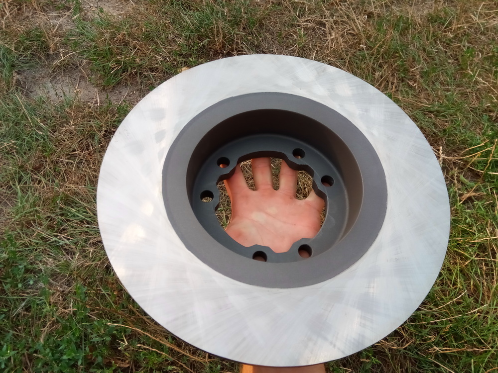

Jedna stará mašina vyčleněná na litinu, ze soustruhu do brusky. Nevěřili by jste kolik lidí chce stáčet, a že to sype, každý ho věc :wink: Vysavač se štítem, taky dobrá věc.

hlavne na to existuje vehement, kterym se to dela primo na aute, takze to pak neplave a hlavne se delaji hrany, kde to neobeha deska a pripadne se lehce liznou tatry, ono totiz nove kotouce nejsou o moc sirsi, nez minimalni sirka, takze se to casto dostava pod ni a pak se prinejlepsim jen zvlni pri prudkem brzdeni
Příspěvky: 5262
14. 8. 2018, 1:43
Šmrncne se šmirglem dosedací plocha, našroubuje se trn, s tím trnem to jde do soustruhu, srovná se jedna strana, lizne hrana, otočka, druhá strana, šup do brusky, brnk jedna strana, brnk druhá. 15min práce, 400,- na ponku. Když se ti sejdou za den 4 páry, tak maš za hodinu vyděláno víc, jak někteří za celej den. 😉

Ok, tak jinak, já to mám tak, jak jsem psal, nemám s tím žádnej problém, výsledky jsou 100%. Chce to jeden nůž v soustruhu, kotouč v brusce, a 2 - 3 příruby, u nich jde o plochu, a jestli ji máš navrtanou na 3 druhy kotoučů je jedno, vyrobíš si ji sám, za chvilku z odřezků. Spíš si nejsem moc jistej s kvalitou toho stáčení na autě, protože ta bruska která tam není má co rovnat.

Nič moc teda ten dodrnčaný povrch sústruženia na aute. Keby tak stiahnem kotúč otlčú mi ho o hlavu.
Mám porobené upínacie prípravky na viac druhov kotúčov a výsledok je zakaždým v poriadku. Len tak ho upnúť do univerzálky nefunguje. Najčastejšie sústružím zvlnené kotúče , neraz najazdené len pár tisíc km...
