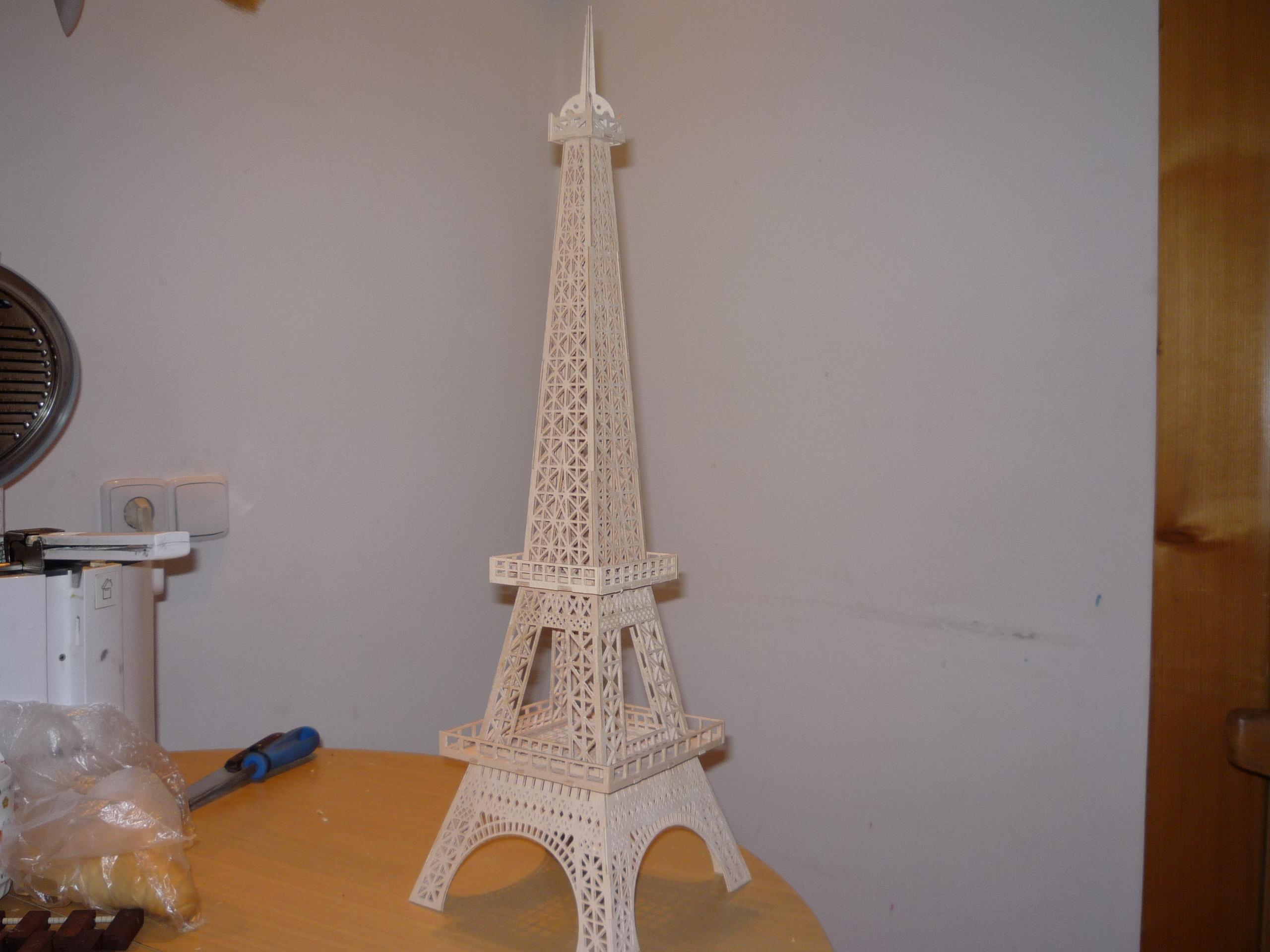

3-ka je moc , prijdes o hafo detailu , a nebo to budes muset udelat 2 metrove.

Zdravim, taky si rad hraju, mam naprosto stupidni dotaz. Nikdy jsem drevo nedelal tak proto se ptam. Jaky typ frezy na to pouzit? Dal me zajimaji otacky, zhruba posuv a jakou sponu brat. Diky

magi píše:Zdravim, taky si rad hraju, mam naprosto stupidni dotaz. Nikdy jsem drevo nedelal tak proto se ptam. Jaky typ frezy na to pouzit? Dal me zajimaji otacky, zhruba posuv a jakou sponu brat. Diky
Já jsem na to použil dvoubřit KEMMER koupeno od Chemelek pr.1,5,
posuv okolo 600-1000mm/min dle ostrost/tuposti nástroje a bráno 3mm, řečeno krásným "českým" slovem durch.
