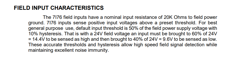

Dnes zápasím s MPG zapojeným do MESA karty 7i76, problém je s napětím. Když měřím výstup z MPG (signál A a B) tak je jejich napětí pouze 3.2V a to mesa nezaznamená. Pokud jesem dobře pochopil návod, mesu napájím 12V (napájecí napětí VIN a VFIELD mám propojené, totožné) tak prahová hodnota mezi HIGH a LOW je 6V, jenže MPG je stavěné na 5V
Jak se to teda řeší? nenašel jsem o tomto problému ani zmínku, uniká mi něco? MPG které by zmáklo 12V jsem ještě neviděl a že by někdo vyráběl "posilovač napětí" o tom taky nevím.
Na zahraničním foru jsem viděl že maník dal dva rezistory vždy mezi signál a VIN, ale nevadí tomu MPG když se bude boostovat tím rezistorem a z 3.2V najdenou bude mít na výstupu třeba 8V?
Já jsem to zkoušel posílit s MOSFETy 2N700 (jeden pro signál A a druhý pro signál B) a funguje, jenže je to pomalé a když točím rychleji tak to nestíhá (nevím sice jestli je to problém MOSFETu nebo mesy a možná by stálo za to kdybych to prověřil osciloskopem, ale hledám sofistikovanější řešení) potom mne ještě napadá kdybych místo MOSFETu použil optrony, ale je třeba něco bastlit? nepůjde to jen s mesou 7i76?
Také jsem úplně nepochopil jak funguje VIN a VFIELD, z návodů mi vyplývá že VIN potřebuje napětí 8-32 a na VFIELD stačí 5-32V (pokud je separuju jumprem W1), takže následoval další pokus: jumper W1 jsem přehodil na VIN SEP, na VIN jsem ponechal těch 12V ale na VFIELD jsem přivedl 5V, předpokládám že v tomto případě je VIN jen napájení obvodů v mese a VFIELD je referenční napětí, takže pro stav HIGH by mi nyní mělo stačit napětí 2.5V až 5V ale v HALSHOW se mi v tomto případě vůbec neukazuje změna stavu, ani když přivedu 5V, kde dělám chybu

Ta mesa ma specialni piny tusim.ze to jsou io 16 17 1i a 19 ktery se daji prepnout do modu encoderu. Jsou stavene na 5V logiku mpg
Tvoje mpg ma dost nestandardni napetove urovne. Da se resit treba optakem nebo mosfetem. Ten encoderovy vstup je pak dostatecne rychly. Jestli jedes prez softwarovy encoder a bezne piny tak ano to je pomale. Je to limitovane rychlosti sserial a obnovovanim stavu pinu do linuxu. S tim hw encoderem se uz obnovuje cela poloha encoderu z hw citace. Na ty mese je na to myslim PIC mcu.

tak jsem otevrel manual abychom to tu meli presne bez domenek
MODE 2 I/O plus analog input and field voltage and MPG mode (32 bits of input data,
16 bits of output data, 4 analog input channels, field voltage analog in, and
2 MPG encoders on inputs 16..19). Default encoder count mode is 1X to
match normal 100 PPR MPGs. Encoder input threshold is fixed at 2.5V for
compatibility with 5V encoder outputs.
tzn. ty 4 svorky se zmeni tak abys na ne rovnou dal encoder a ostatni zustane normalni
je to vylozene pro mpg kolecka viz ten odstavec manualu
nedbej na mexe ten to bude delat vzdy uplne jinak a klidne i v rozporu s manualem
nastav si mode 2 a na input pinu 16 a 17 pripoj tvuj encoder (TB5 piny 1 - 4 jsou pro dva encodery a jejich A a B signaly)
z loadrt hm2_pci config="num_encoders=1 num_stepgens=5 sserial_port_0=0XXX"
to prepis na loadrt hm2_pci config="num_encoders=1 num_stepgens=5 sserial_port_0=2XXX"
treshold je 2.5 takze by ses mel vejit i s tvym neTTL encoder
priste se ujisti aby jsi koupil spravny
cinani radi vymetou ze skladu kde co
treba onehda open collector mpg kolecko
je to hodne atyp, standard je 5V TTL
v tom mode 2 to pak funguje hardwarove
encoder si cita pulzy z kolecka, cas bezi a poloha se jedno za cas vycte do linuxu
podle tveho chovani tam mas asi loardt encoder a pak obecne IO piny pouzite jako vstupy toho softwaroveho encoderu a to je nesmirne pomale
kdyz to prepnes do toho mode 2 tak ti ve stromu pinu hm2.7i76.0.... pribudou dva encodery kde si proste jen prectes position pripadne velocity toho encoderu
k tomu encoderu vretene a jeho vstupum
proste to tam zapojis a funguje to

Paráda, funguje děkuji. Přepnul jsem to teda na sserial_port_0=2XXX, nic jsem v HALu neměnil a MPG fungovalo do 1500mm/min. Ale vrtalo mi v hlavě asi to nepůjde ještě zrychlit tak jsem otevřel halshow a opravdu jak píšeš, našel jsem tam enc0 a enc1.robokop píše: ↑2. 4. 2022, 8:19 MODE 2 I/O plus analog input and field voltage and MPG mode (32 bits of input data,
tak jsem v custom.hal zrušil:
net mpg-a encoder.0.phase-A <= hm2_5i25.0.7i76.0.0.input-16
net mpg-b encoder.0.phase-B <= hm2_5i25.0.7i76.0.0.input-17
a
net encoder-counts <= encoder.0.counts
jsem nahradil
net encoder-counts <= hm2_5i25.0.7i76.0.0.enc0.count
a už jezdím i na 2600mm/min
