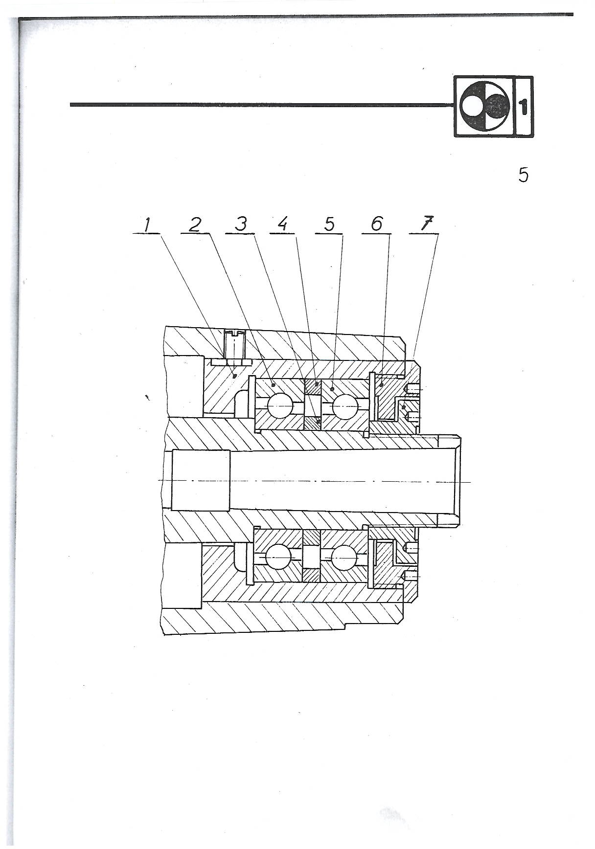

jen s tebou tady mohu trochu pošpásovat :lol: , v pohodě moje orientace je OK. Mnoho ostatních je jak hejno vos. Ty seš tady PROFI třída a tak když Ti musí něco najít amatér (já) v manuálu (který máš také ) (zde strašně rád cituji bajku o malinké myši co zachránila velkého statného lva Proboha to je sranda tak to tak prosím Tě ber - ať se to zde nezvrhne v nějakou nechutnou hádanici), tak bych si příště dovolil poslat malý ůčet za to vyhledání popřípadě to někde napíši na futro a pak to nějak smáznem. Samo že v šešitu to nebylo a je taky děděnej a ten maník co je v důchodu tam měl jen vřeteno podle mého mínění-rozšifrovávání na BPH 320 a tam ty ložiska jsou možná krapánek jinak. Tak já našel v návodu toto:

Pravděpodobně se ptám zbytečně. Jsou ve vřetenu u kameníčka obrácený závity? Ten trn co má závit normální jsem vyšrouboval normálně. Ten druhý nemůžu dostat ven. Dokonce jsem utrhl ten zajišťovací čep. Co s tím?
Příspěvky: 3836
3. 2. 2010, 7:37
Jo jsou tam levý a pravý ,od pohledu od stolu v levo levý vpravo pravý

je to navržené tak, aby se při rotaci hřídele matice měly snahu dotahovat, tedy na jedné straně je pravý závit na vřetenu a levý na pouzdru a na druhé obráceně.

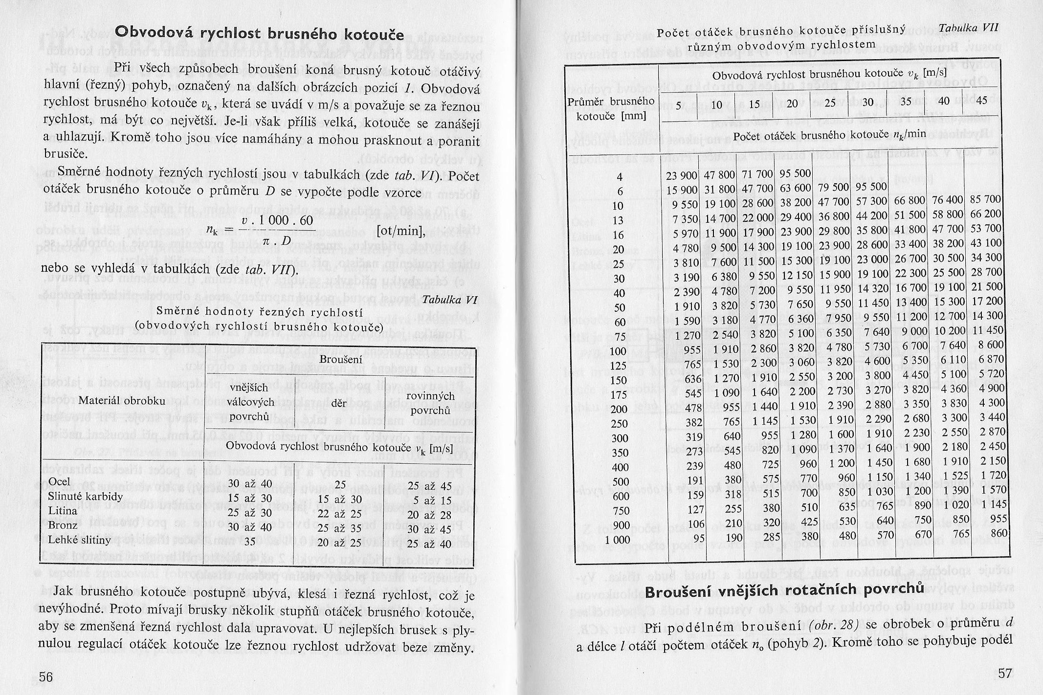

r4cv píše: Na vnútorné brúsenie mám pripravenú vzduchovú fortúnku, točí 15000, snáď to bude stačiť, priemer brúsneho telieska cca 20mm.
tak jsem to konečně našel a oskenoval.Těch 15k je podle mě docela málo na 20mm kotouček když budeš počítat v průměru s 25m/s.
Zkoušel jsem malé bílé korundové kotoučky 6mm na 50k otáček když jsem brousil malý závitový očko a je to bída :wink:
kotouček se docela rychle odral ale moc o nebrousilo
nabroušení jsem pak vyřešil tak,že jsem očko hodil po psovi a koupil nový :lol: :lol:
