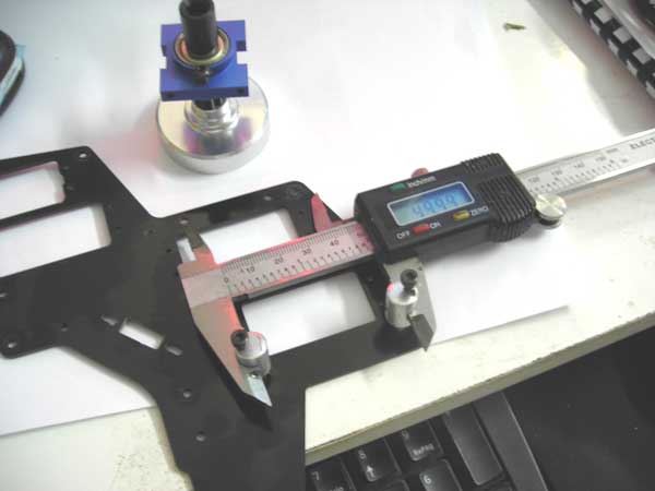

Vymyslis zbytecne slozite kraviny. Kdyz tak uz bych se vratil k te myslence udelat merici primerovou sablonu, pokud tech kusu delas desitky, oplati se to.Jak si predstavujes mereni tim kuzelem kdyz se ti jeden zapichne do jedne diry vic a druhy min ?? Je to hloupost, merit by se mely vzdy ciste a ojehlene kusy.
Prote bych si udelal desku z ktere by v inkriminovanych mistech trcely cepy prislusnych rozmeru.
Kontrola nasunutim by byla jedoducha a rychla, zvladnutelna i TVOJI asistentkou.
To by urcite poznala ze pokud nejde nasunout ze je neco spatne :D :D

Vidíš těch děr? Už mě vidíš jak tam přikládám nějaký ptákoviny??:D

Vymyslel to šikmáč kdo asi jinej ještě je malá jiskřička naděje že mi za slib že nebudu prodávat kopie ale jen konverze dá DXF :D To by byla výhra a je docela komunikativní:)

tumlik píše:Já to dycky měřím měřícíma drátkama ,samože kalibrovanýma.
Změřím průměr co tam strkám,pak zasunu :lol:
pak to změřím přes drátky a odečtu průměr jednoho co jsem tam strčil a mám rozteč.
Ty máš sadu válcových kalibrů dvojmo? To bych taky bral :-)
:wink: mám i spoustu jiných ptákovin dvojmo :wink:

tumliku to udělej to si koupí hodně lidí! funguje to bomba a ještě jsem to potjunil červíkem z boku takže na známé vzdálenosti nastavim na setinku hroty přesne

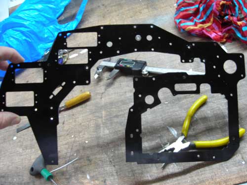

Z obrazku neviem presne odhadnut rozmer, ale co tak to hodit do A3 scannera s rozlisenim >600DPI?

Tak takhle jsem se pokoušel taky překreslit bočnici na T 600, po několika , časově náročných pokusech, jsem to nakonec strčil do scaneru - fotku do Corelu a zkreslil - pak už je stačí export a fréznout první kus. Pak už jen mírné korekce a výsledek je 100%. Za dvě hod'ky není co dělat.

ja som skoncil podobne walkeracky trup som sfotil z velkej vzdialenosti s najvacsim moznym zoomom .. fotka je potom relativne malo skreslena perspektivou.
Fotku natiahnem do qcadu a poobtahujem.

Včera jsme to s kolegou Magim rozebírali, skenování a kontrola programem - skriptem by asi byla nejjednodušší a nejrychlejší, ale předpokládáme, že by hrany otvorů musely být echt. Ve fabrice jsme na tohle měli souřadnicový měřící stroj, ten jednoduší byl litinový made in tesla a měřil na stovky, ten složitější karl zeiss opton byla obrovská granitová deska, granitový porál a sada safírových hrotů. Bez výpočetní jednotky se to samozřejmě neobešlo, radši nebudu psát s jakou přesností to měřilo to by se Aeroomnimu mohlo udělal blbě :D :D :D

šikmáč mě před chvíli vzbudil mobilem - unešem mojí přímou upřímností, k mému údivu ji nepovažoval ze totální nebetyčnou drzost, žádosti o výkres jeho bočnice vyhověl a konverzí na gassera byl přímo nadšen :)
Nicméně sám unešen funkcí šupléry jsem u toho v noci zmrznul a bočnici oskenoval jako podklad jek těch pět konverzí co jsem dělal předtím ala Madbox-old. Bohu žel, scaner to skenuje jeko kouli a na jako plochu a bocnice je velikosti 1a 1/2 A4 takže se musí posunout a skenovat na 2X, pak v cadu znivelovat a napojit. Měl jsem to namalovaný za chvilku nově a právě vyvinutym stylem - ála milion kružnic během na lišku. Kdo zažil Svazarm, jistě ví o čem je řeč :lol: :lol: :lol: Udělám první řídící díru a další udělám tak, že změřím hrotama vzdálenost jakékoliv další díry a z bodu měření udělám kružnici o velikosti-poloměru která odpovídá naměřené vzdálenosti. Pak se posunu do vedlejší díry a změřím vzdálenost z této díry a také udělám kružnici - no a průsečík dvou kružnic je světe div se, právě hledaný střed další díry ! 8) 8) Jde to jak po másle a dokonale přesně :lol:
