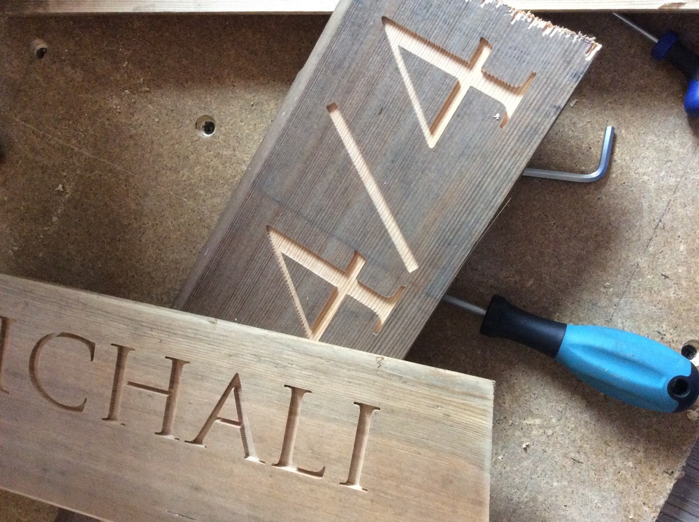

Tak ja neviem chlapi, vsetko som presiel pokontroloval, nic nebolo povolene, zalomene, prerazene. Skusal som aspon gravirovacie pokusy dnes a vsetko funguje, ako ma. Vid foto. Nemozem si pomoct, ale stale pocujem taky hlas, ze to bola doska :D
Takze pre moj pokoj na dusi by som ju radsej vymenil a isiel uz do niecoho kvalitnejsieho.
Mate nieco na odporucanie, co naozaj funguje stabilne? Radsej nebudem pozerat na cenu, ale na kvalitu, ako som sa uz poucil par krat :-)

Tohle jsou docela dobré desky. Mají optrony kde mají být, a nemají tam, kde být nemají.

Ale pozor na to, že koncepce Machu je taková, že při připojení nějaké inteligentní desky se přesune velká část zpracování právě na tu desku. A pak hodně záleží na tom, jak dobře je ta deska udělaná.
Nějaký originální SmoothStepper bude asi celkem záruka kvality, ale u různých čínských "jakože SmoothStepperů" tu už určitě platit nemusí.

Mach dost povýší pokud se použije Ethernet SmoothStepper - ale to je už zhruba 150€ (případně podpůrná deska pro ESS - dalších 150€ která má 24V logiku)
stejně tam povýší Linux pokud se doplní o kartu Mesa
a třeba Gravos v podstatě ze stejného důvodu vyžaduje jejich HW -
prostě počítač není stavěn na extra přesné časování a tyto karty to vezmou na sebe - a spolehlivosti CNC to výrazně pomůže.

Pak si tam pusť z menu CNC program Latency Test. Nech ho chvíli běžet a něco na tom PC dělej. Pokud ti poté stále bude ukazovat max. jitter někde do 15000, tak na tomhle PC pak můžeš používat to LinuxCNC i bez dalších rozšiřujících desek, a pojede to spolehlivě.
Ty generované průběhy jsou fakt pěkné, když jsem je prohlížel na analyzátoru, tak se mi tomu až nechtělo věřit.

Jinak ta oddělovací deska,kterou máš, není pro svůj účel dobrá. Zkus zvážit třeba tu, na kterou ti posílal link. Je to za pár drobných.
Ta tvoje má na všech výstupech pomalé optrony, které se na signály STEP opravdu nehodí a degradují celé řešení.
Ale až si koupíš novou desku, tak tu starou nevyhazuj. Můžeš si ji osadit na druhý LPT port a použít ji ke spínání všeho možného. Tam malá rychlost optronů nevadí, a galvanické oddělení je tam naopak žádoucí.
