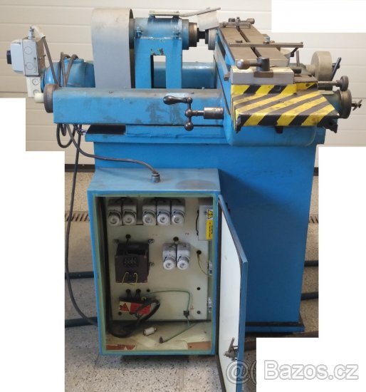

Jeden levný kameníček bez příslušenství:

qwer
Příspěvky: 1439
Registrován: 8. 4. 2008, 8:09
16. 10. 2018, 8:25
radek01 píše: 16. 10. 2018, 8:18 Jeden levný kameníček bez příslušenství:
https://stroje.bazos.cz/inzerat/9569984 ... enicek.php
Až na to vreteno :roll:
ovi-ivo
Příspěvky: 1316
Bydliště: kůsek od Hodonína
17. 10. 2018, 7:13
včera sem na to taky čučel, tam je snáď origo jen stůl a pojezdy, spodek je nějaký dodo vřeteno je dodo ala stolní bruska, pravděpodobně bn předělaná na jednoůčelovou brusku na hoblovací nože nebo něco podobného
