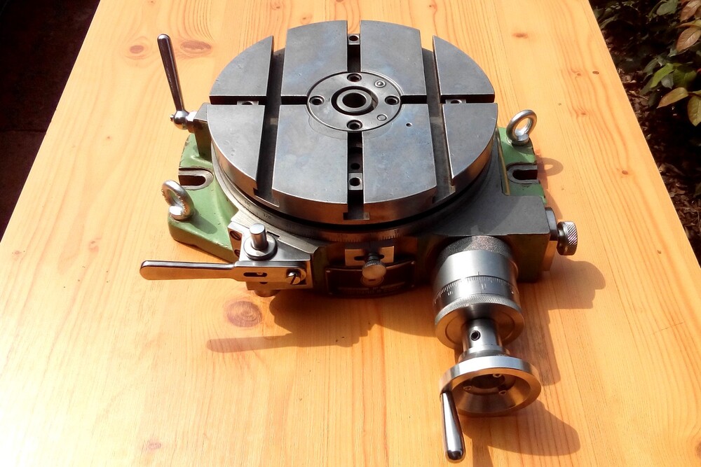

z fabriky se nakonec ozvali :) ale mam pouze vykres. A to trochu jineho stolu. Ale prikladam ho, pokud bude nekdo potrebovat

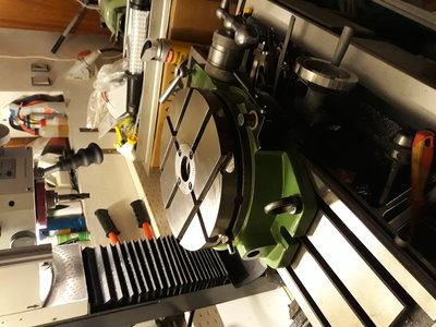

Jenom dokumentacni foto, jak vypada tesne pred doladenim drobnosti.

17. 12. 2018, 8:34
Tá diera vedľa závesného oka, do nej ide zaisťovanie stola.
mstreicher
Příspěvky: 861
Bydliště: Zichovec
17. 12. 2018, 8:55
Ano. To je vytiahnute zamerne. Je dost opotrebovany vnutorny zavit zaistovacieho jazycka a tak treba vyrobit novy. To je prave jedna z drobnosti, ktora chyba. Potom este vratit original stitok a dalsi mensi s ryskou na urcenie aktualnej polohy.

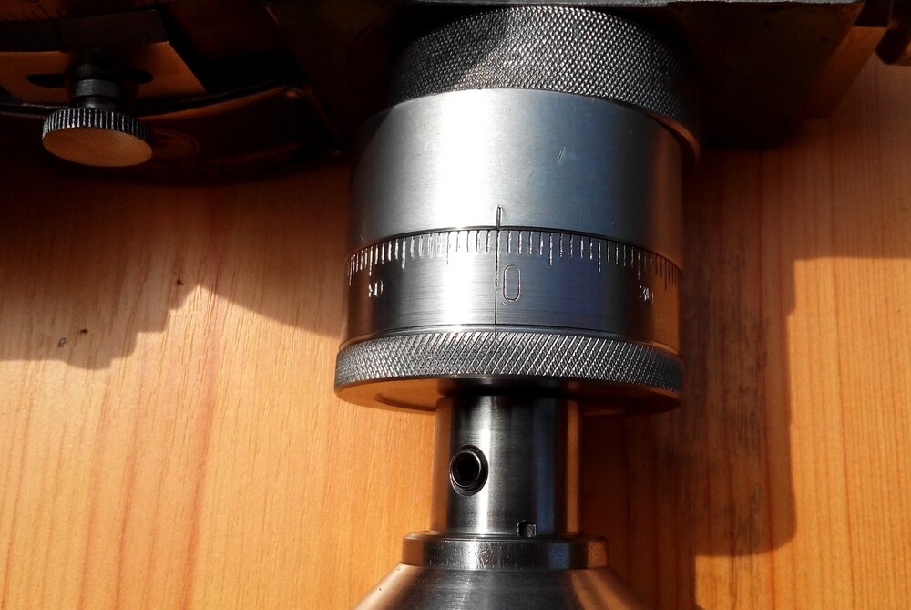

Taky jsem ho koupil a v horším stavu
....a pak jsem ho dal do kupy...
musel jsem dělat i nonius, ale dopadlo to dobře. mám dělení po 2' jako je originál

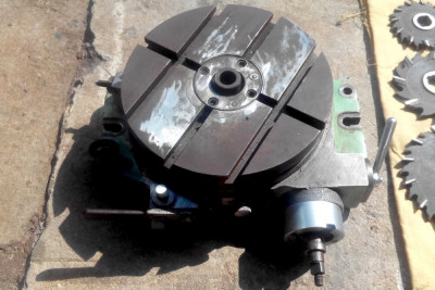

Někde jsem přes ruské forum došmejdil až na jejich stránky i s cenama, ale ted' to nemohu za boha najít. Vycházel nový na 36 000 rublů - ta 250-tka to je na naše asi 10 000,-Kč. Za nový to jde, ale zabila by to asi doprava, tak jsem to vzdal a čekal a šounil všude možně, až jsem našel ten můj a dal jsem ho dohromady k obrazu svému. Jel jsem pro něj 150 km. Chce to hledat a vydržet. Ono se něco objeví.
Co tohle:
https://www.facebook.com/marketplace/it ... 625210315/
Je to 315 mm, bude vážit tak 60 - 70kg (odhadem) když ta 250-tka má podle papírů 46kg

cau seda8 vedel by si vyrobit ten nonius este jeden ? kupli som presne tento stol ale bol bez kluky a toho noniusa nechapem naco to komu bolo len teraz neviem zohnat nahradu

peto.liesko píše: ↑7. 11. 2020, 5:32 cau seda8 vedel by si vyrobit ten nonius este jeden ? kupli som presne tento stol ale bol bez kluky a toho noniusa nechapem naco to komu bolo len teraz neviem zohnat nahradu
Máš zprávu
