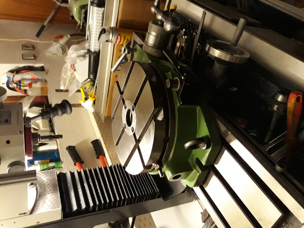

Jenom dokumentacni foto, jak vypada tesne pred doladenim drobnosti.

Tá diera vedľa závesného oka, do nej ide zaisťovanie stola.
Re: otocny stul - dokumentace
Napsal: 17. 12. 2018, 8:55
od mstreicher
Ano. To je vytiahnute zamerne. Je dost opotrebovany vnutorny zavit zaistovacieho jazycka a tak treba vyrobit novy. To je prave jedna z drobnosti, ktora chyba. Potom este vratit original stitok a dalsi mensi s ryskou na urcenie aktualnej polohy.
