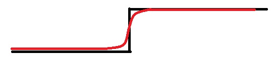

Podle mě to tzv zaoblování má přínos jinde.
U serva nastavuji povolenou chybu a podle toho je schopné průjezd dráhou "zrychlit" a hlavně zklidnit, ale bavíme se o nepatrných vzdálenostech které mají obrovský vliv. (třeba i na životnost nástrojů)
Například pokud jedu v ose X 10m/s a najednou mám v jednom místě vyjet nahoru osou Z o 1mm nahoru, tak servo umí z dráhy udělat něco jako na obrázku červenou linkou, ale jedná se o nepatrné odchylky. Je fakt rozdíl zastavit hmotu 100kg na nulu a pak rozjet druhou osu, nebo v um vzdálenostech těch 100kg plynule zastavit a plynule přejít na pohyb druhé osy.

tohle muze efektivne resit zarizeni ktere ma look ahead a tim je ridici system viz G61 a G64
servo by se melo co pokud mozno co nejvic drzet prikazane polohy
