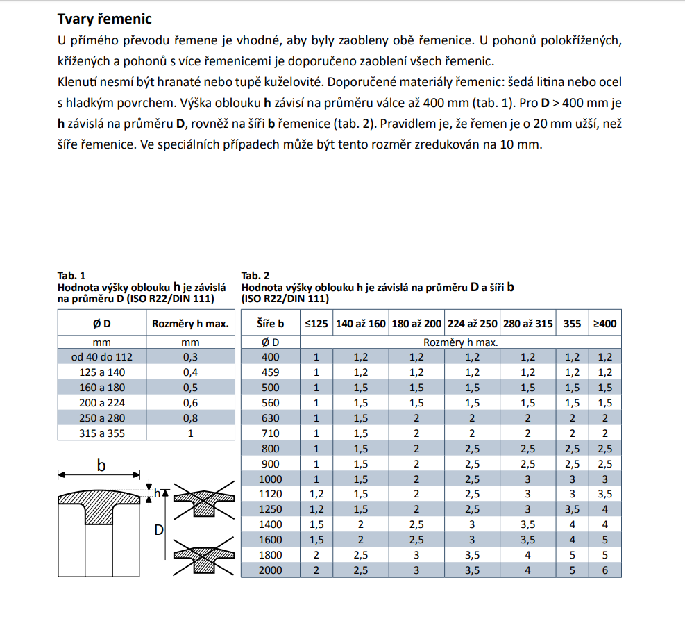

v nějakých plánech jsem viděl, že rozdíl malého a velkého průměru jsou 1-2% tedy pokud máš na kraji průměr 50 měl bys mít uprostřed 50,5-51mm a prohnat to obloukem

Ono na tom tvaru ani nějak kriticky nezáleží. Princip je ten, že plochý řemen na kónické řemenici "cestuje" směrem k většímu průměru, takže dvojkužel nebo kužel-válec-kužel taky úplně stačí, hlavně se to snáz vyrábí.

System od oka, primerene, asi takhle. Mi funguje k plne spokojenosti na mnoha prevodech.
Proste od ruky jemny bombirung, aby to uz bylo patrne ale nic moc velke, pak prejet pilnikem a snirglem.

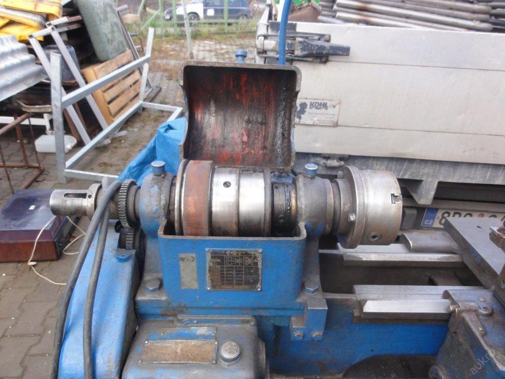

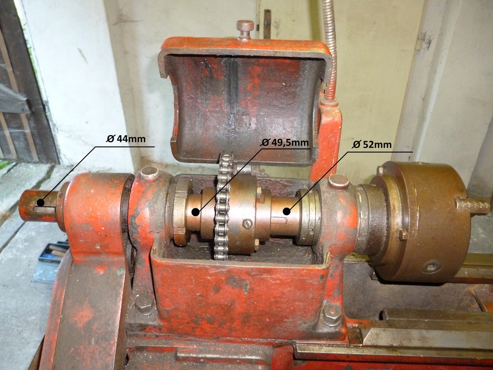

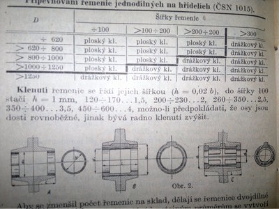

V neposlední řadě mě zajímá, jak ten, kdo řemenice již vyráběl udělal také jejich odlehčení .... a ještě více mě zajímá, jak plochou řemenici na vřeteno upevnit. Na obrázku v příloze je téměř identický soustruh jako mám já. Plochá řemenice tam bude zajištěna pomocí červíku na střední řemenici .... ale byla taková řemenice zajištěna normálně klínkem (perem) ? Podotýkám, že vřeteno je kuželovité ....
Díky všem za typy a fotky, už to vypadá nadějně ...
Není tu někdo, kdo řemenice pro plochý řemen vyloženě vyráběl a instaloval na svůj stroj? Vlákno orientované na tuto problematiku jsem tu nenašel.

Ja tomu teda prd rozumim, ale o post vys je obrazek, kde mimo tvaru remenic je i popis jakym klinkem se zajistovaly, takze bych rekl, ze ano remenice byly jisteny klinkem.
