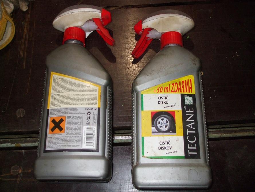

P.S.: Čím najlepšie ide dole tá socialistická konzervačná vazelína? Mám zakonzervované kolesá k deličke aj tie dve hlavy a rád by som ich očistil.
Příspěvky: 5262
25. 12. 2018, 9:48
Od nejpomalejšího k nejrychlejšímu - nafta - benzín - C6000
Příspěvky: 3862
25. 12. 2018, 10:09
C6000 som zavrhol, strašne páchne. Benzín je fajn, teraz technický skoro necítiť. Naftu používaš s čerpačky, alebo na tú na čistenie treba chodiť inde?

zverodoktor píše: ↑25. 12. 2018, 10:09 C6000 strašne páchne.
No dovol :evil: :twisted:
zverodoktor píše: ↑25. 12. 2018, 10:09 Naftu používaš s čerpačky, alebo na tú na čistenie treba chodiť inde?
obyčejnou z punpy, topnou, ELTO, HeizÖl, je to jedno.

Na čistenie je vynikajúci tento čistič diskov. Nahrubo utrieť handrou, trochu strieknuť, utrieť a je to suché.

Jo pokud by měl k dispozici wapku, tak uplně bezkonkurenční jsou čističe motorů, nastříkat, za 5 min přejet wapkou a může rovnou lakovat.
