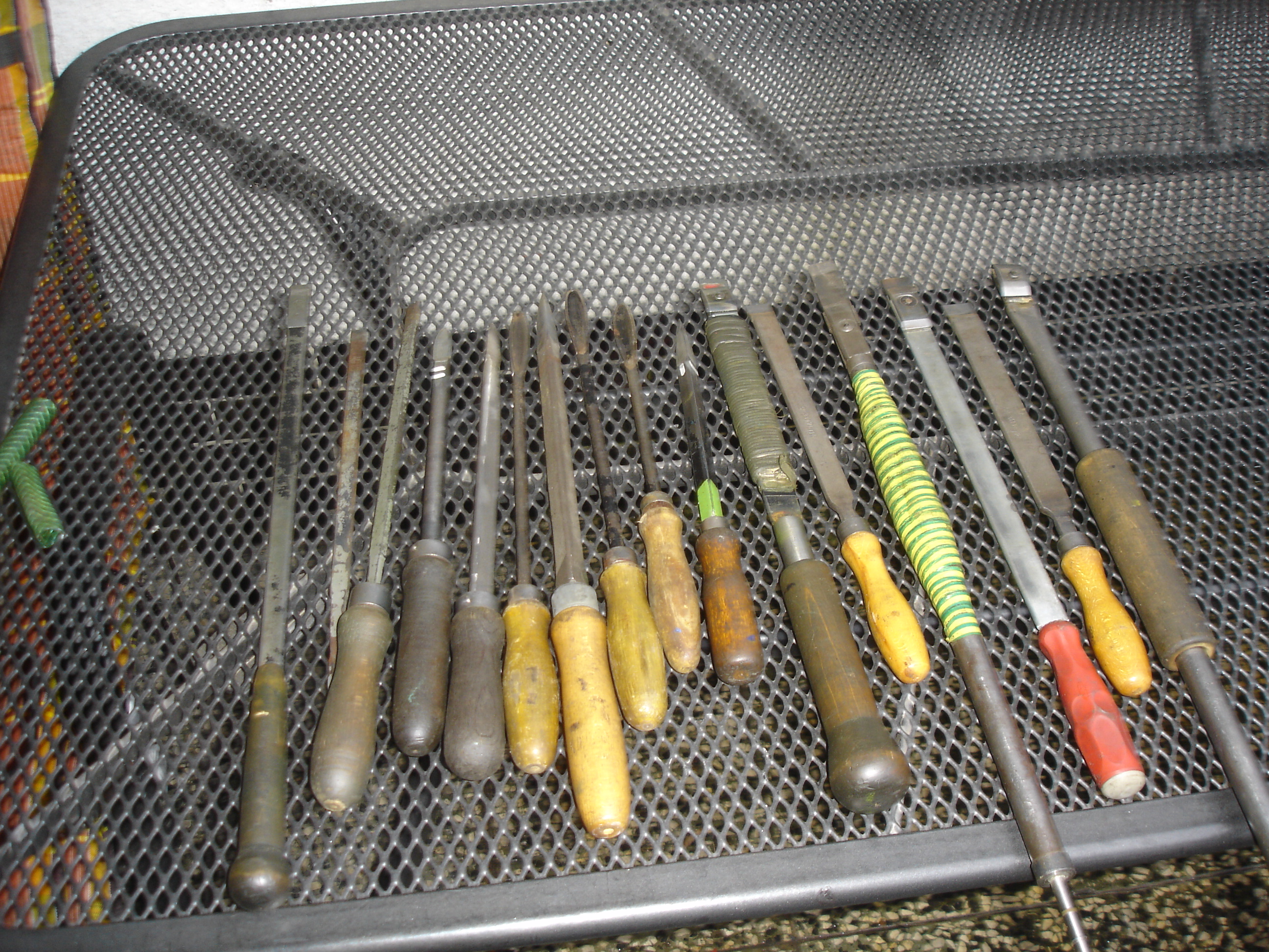

Ahojte,
tak aktualizujem po pár rokoch
. V podstate som použil postup podľa
Kamarát Majo477 mi na centre vyrobil 2 futrá s malým presahom. Obe som nalisoval do vretenníka, následne ich celé natrel tušírovacou farbou a zaškrabával, až hriadeľ začala do nich ísť. Následne som tušírovacou farbou natrel ložiskové plochy vretena a zaškriabával obe futrá na otlačok.
Na toto stačil obyčajný oceľový lyžicový škrabák z Bazoša za 2 eurá, ktorý som tu a tam obehol na jemnom diamantovom brúsnom kameni z Lidlu. Celý proces trval asi 2 hodiny, predsalen tá bronz sa našťastie škriabe celkom dobre.
- Příspěvky: 3858
- Bydliště: Bratislava
Točiť sa to točí krásne (zatiaľ rukou), čakám kým príde remeň a potom napíšem, ako sa tie futrá zadreli
