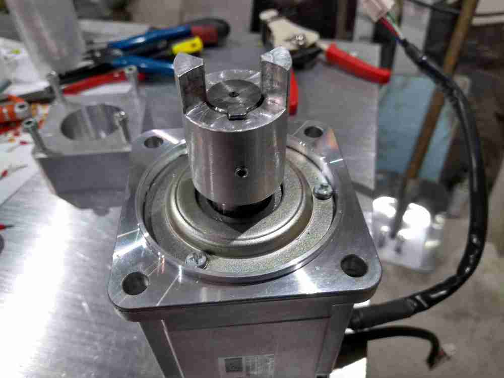

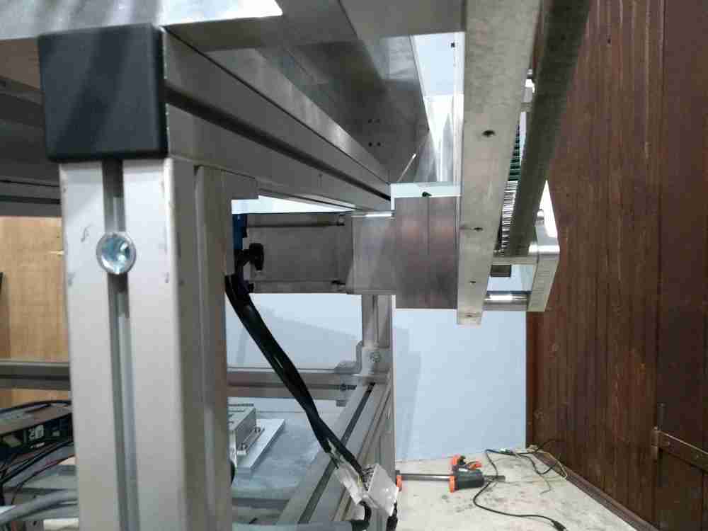

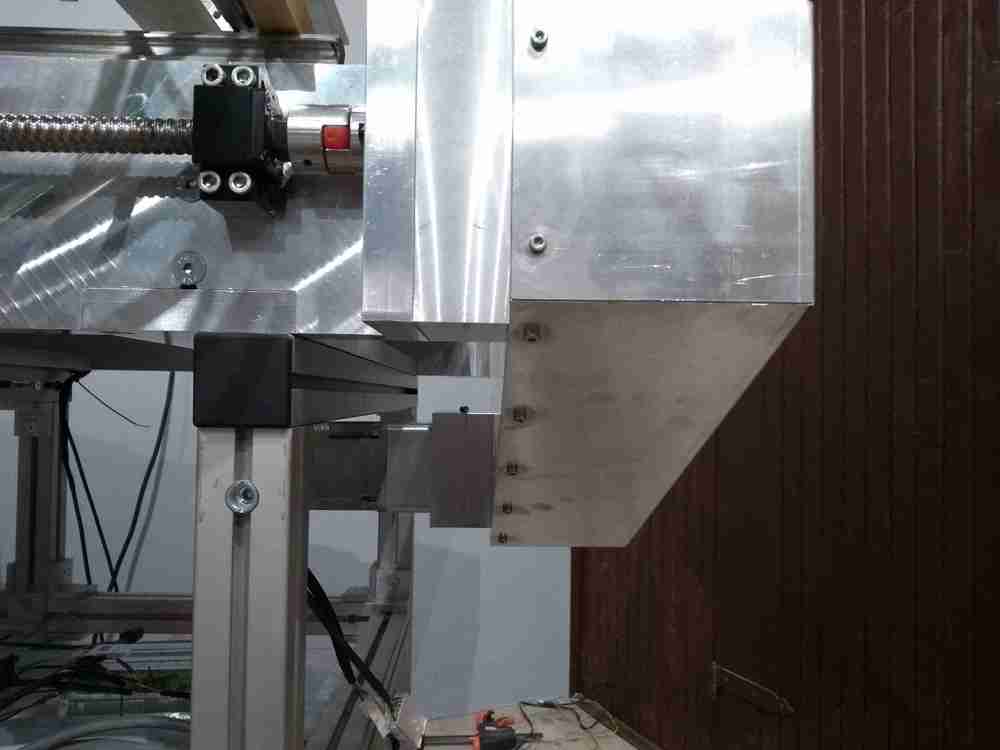

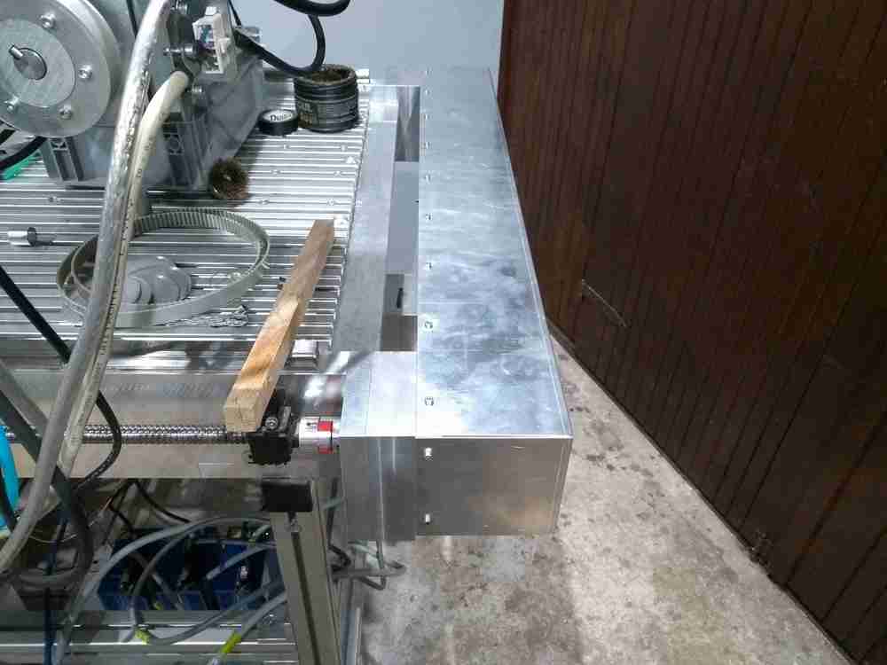

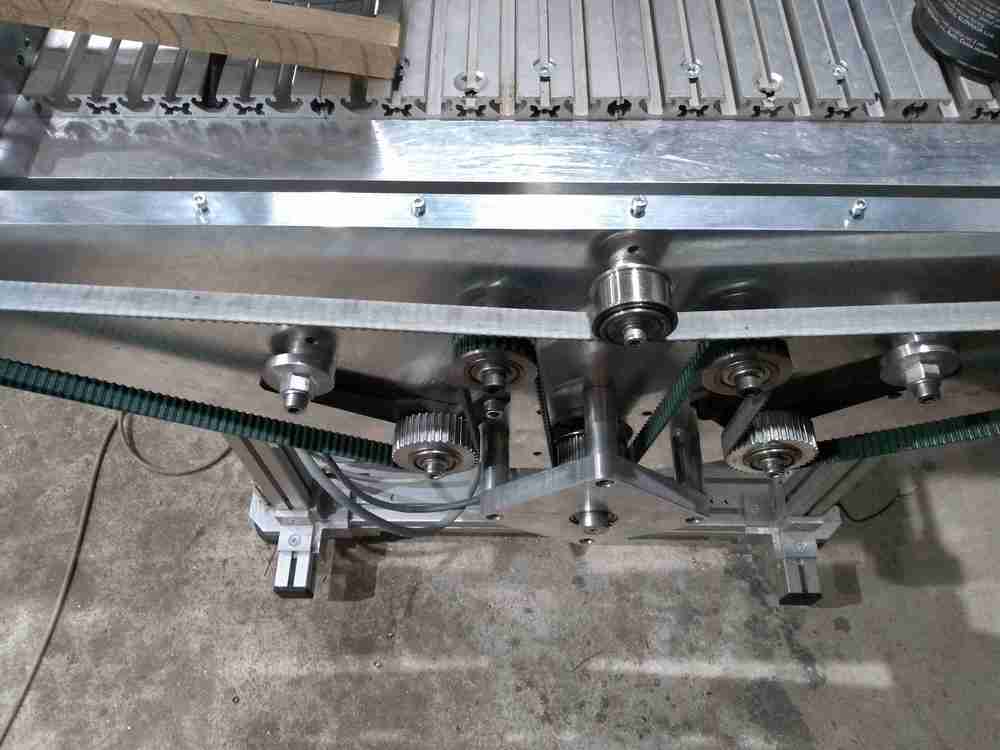

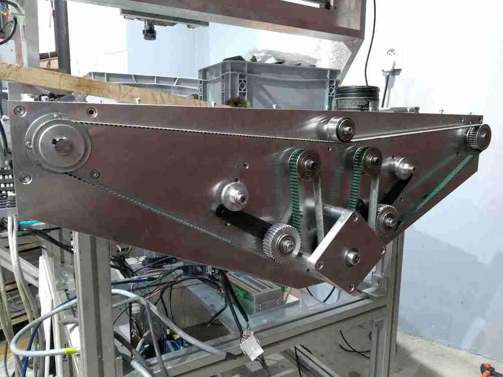

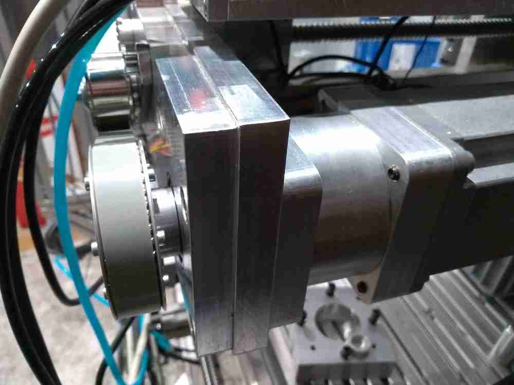

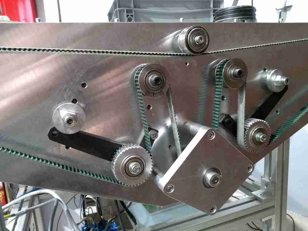

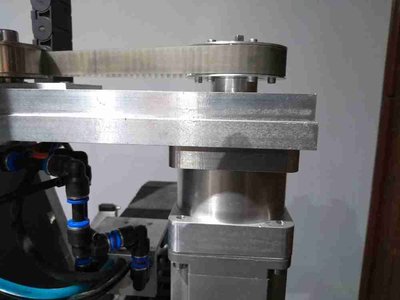

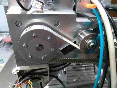

Remene a remenice mam profilu T5. Remenice su 44 zubove. Zatial tam nemam ziaden prevod a podla potreby si to do buducna mozem upravit. Nemal som ziadne skusenosti zo servami tak som pocital s tym ze to servo to nedokaze utiahnut tak som pocital z prevodom 1:3 zice servo ma 3000 otacok tak by som dostal 1000 otacok a trojnasobny krutiaci moment.
robyb
Příspěvky: 346
6. 3. 2019, 9:00
Na ose Y mam dlzku remena 2360 a na videu este nemam z vrchnej strany ziadnu klatku ale uz ju tam mam lebo remen moc vybroval mam ju presne v strede. Dvovod preco mam tolko klatiek je ten ze som zohnal taky remen a hnet dva kusy nove za par eur tak som to zrobil tak aby mi pasoval. Zatial to mam len odskusane na krokovom motore ale neviem co to bude robit ked tam servo. Ak by bol zaujem mozem poskytnut aj detailnejsie foto.
Naposledy upravil(a) robyb dne 6. 3. 2019, 10:43, celkem upraveno 1 x.

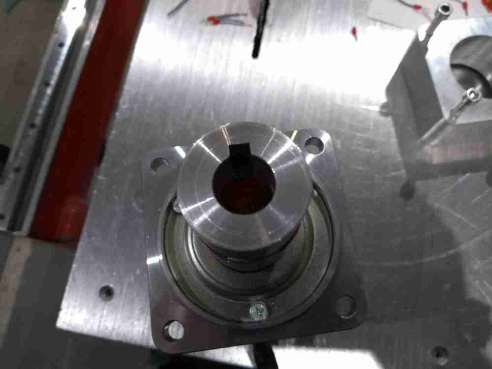

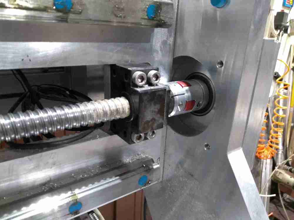

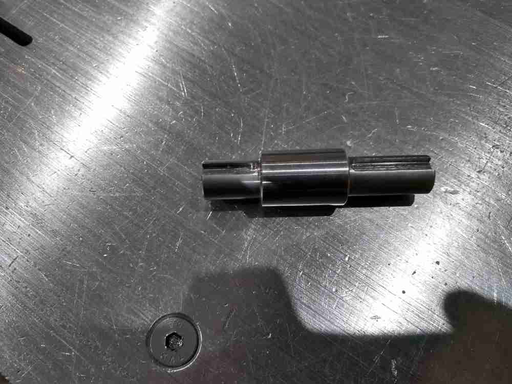

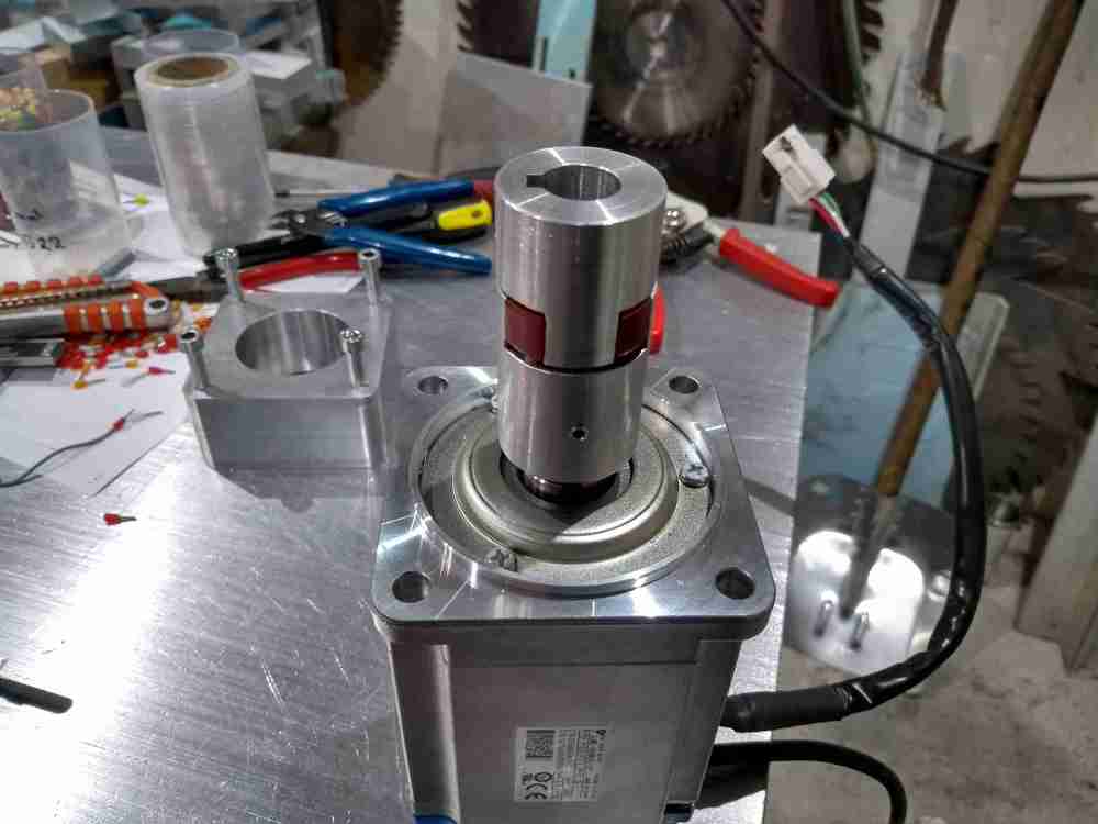

robyb
Příspěvky: 346
6. 3. 2019, 9:30

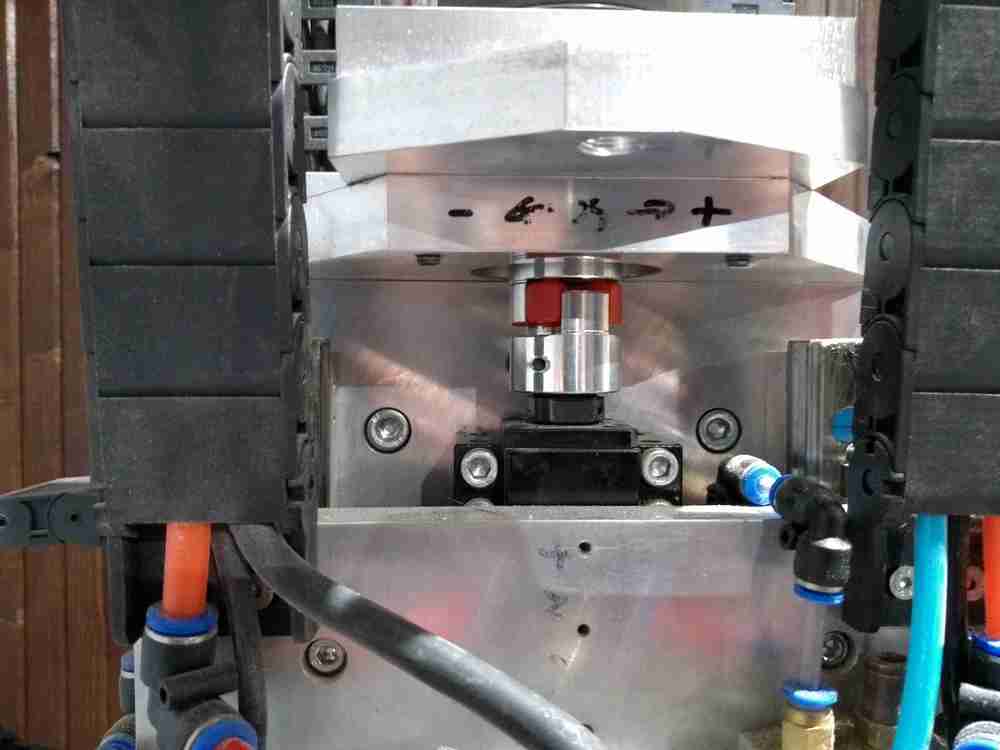

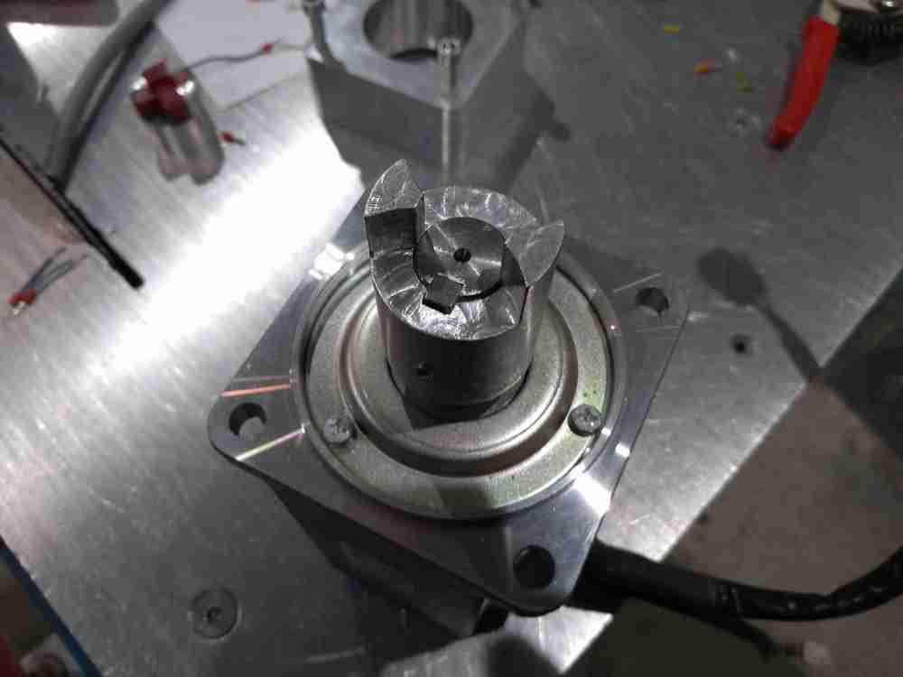

Tak ako je na fotkach vydiet na kazdej prevodovke mam dva loziska na kazdej oske. Servomotor mam z hriadelkou spojeny pruznou spojkou vsade mam kajliky. Skrutku z hriadelkou mam tiez spojenu pruznou spojkou ale uz bez kajlikov. V remenicach mam zavit v ktorom je cervik ktory tlaci na kajlik.Pridavam par fotiek ako to mam zrobene.Na niektorych remenicach nemam este drazky na kajlik.Nechcel som davat remenice na hriadel motora. Motory bola pre mna dost velka investicia su to nove kusy tak chcem aby mi vydrzali cim najdlhsie co sa tyka lozisk. Teraz uz z vlastnej skusenosti viem co dokazu serva. Mal som krokace 8.7NM a maximalny posuv ktore mi utiahli bol 2200. Serva su 2.39NM a ziatl nebol ziaden problem ani pri posuve 15000.

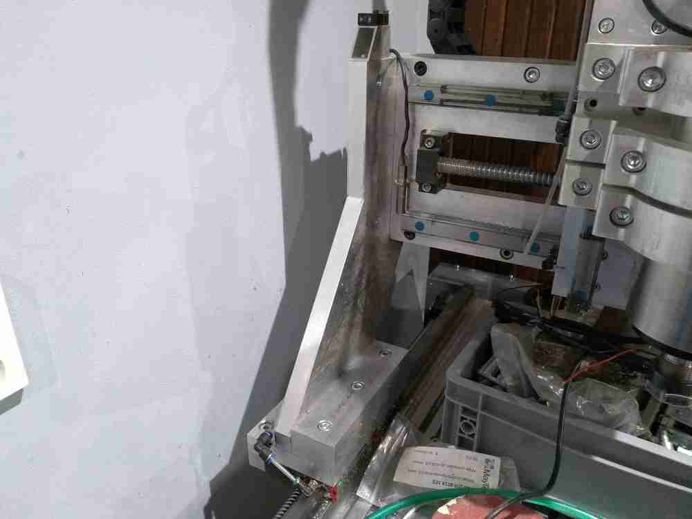

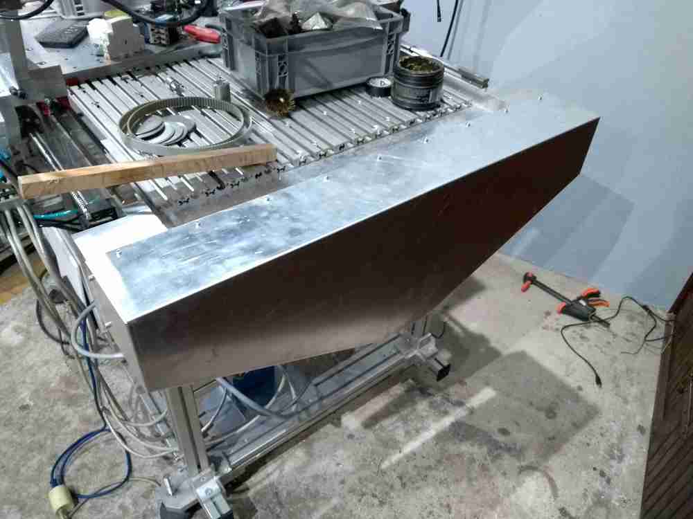

HonzaHorka
Příspěvky: 1012
10. 3. 2019, 9:27

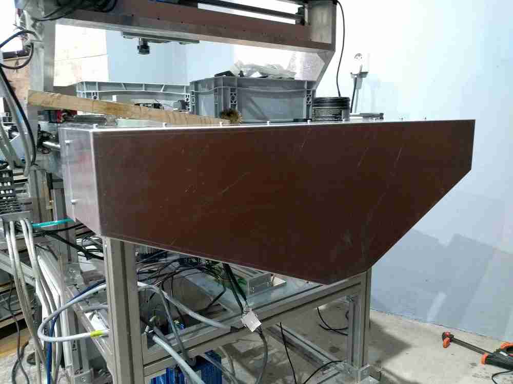

Vypadá to zajímavě, ale nechtelo by to zavětrovat a vyztužit ty AL bočnice mezy X a Y? Určitě by byla ta tuhost někde jinde. Jinak zajímavý počin se servomotory.
Jaká je opakovaná přesnost?

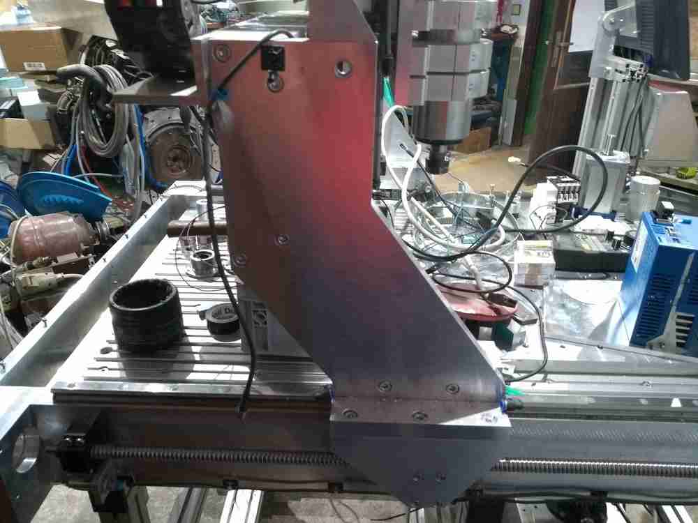

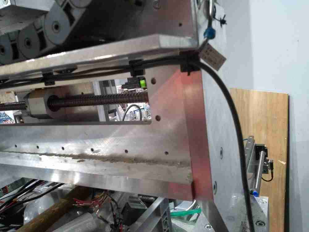

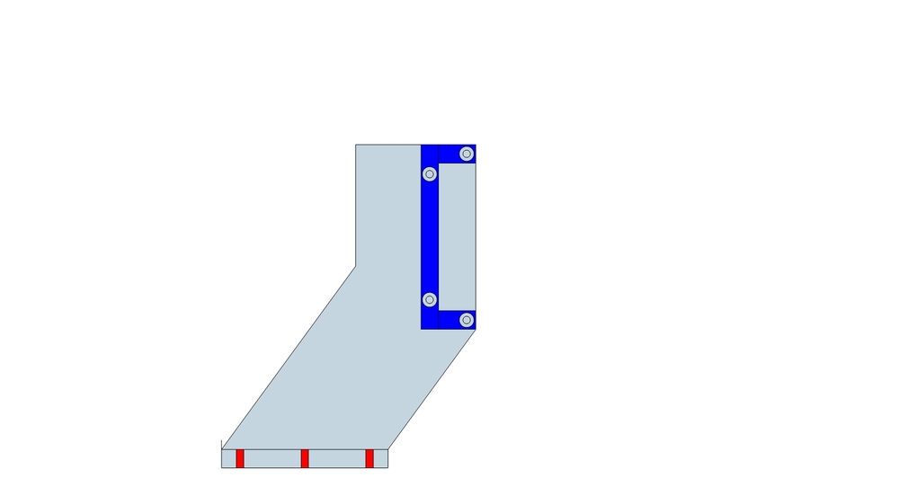

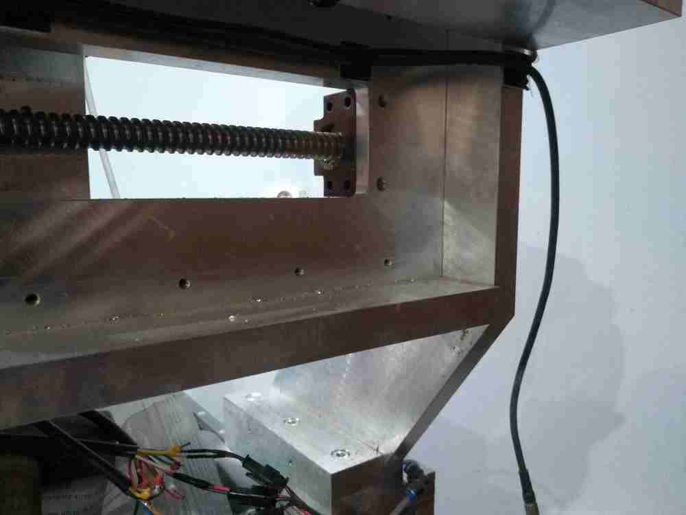

robyb
Příspěvky: 346
10. 3. 2019, 12:18
Dik za dotaz.
Podla mna je tuhost dostatocna. Je to vyrobene z hlinokovej platne 20mm. Konstrukcia osi X je vyrobena v tvare U. Co sa tyka bocnic tie su prikrutene na platnu na ktorej su voziky Y troma M8 a potom tam mam hranoly 40x40 krote su prikrutene do bocnice a plane z vozikmi Y srobami M8.
Na obrazku je modrou farbou znazornena os X.
Aka je opakovana presnost neviem nemam to zatial este kompletne zrobene. Nemam este kompletnu os Y.
Josef
Příspěvky: 5682
16. 3. 2019, 10:34
Dostatečně ty bočnice tuhé nebudou. Ven si dřevěnou paličku a klepni zboku na tu bočnici, pokud se ozve jakýkoliv tón, tak je to špatně a bude to vibrovat. Čím delší bude zázněj, tím hůř. :(
robyb
Příspěvky: 346
17. 3. 2019, 4:00
To ci su tie bocnice dost tuhe nechavam na zvazenie kazdeho kto si prezera fotky.
Je to rozdiel pozerat si fotky na fore a vidiet to na zivo.
Pre mna je to dostatocne tuhe hlinikova platna 20mm hruba.

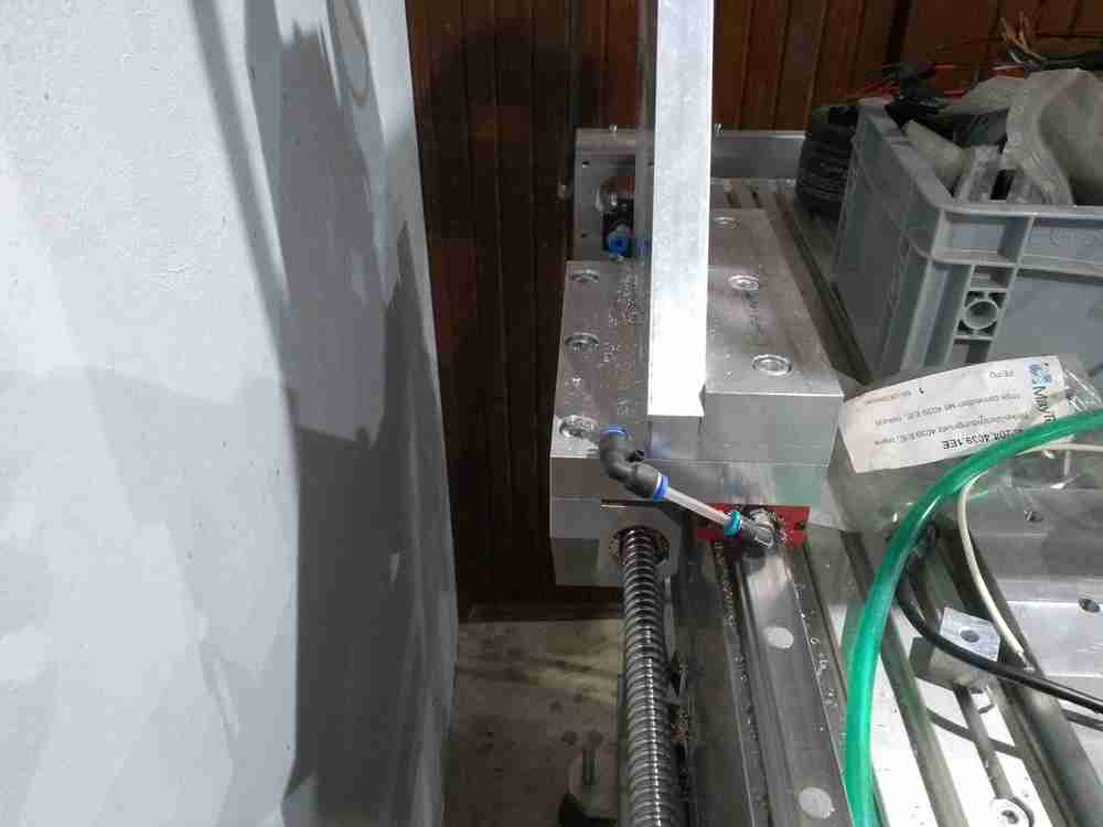

robyb
Příspěvky: 346
17. 3. 2019, 4:12
Pridavam par fotiek osi Y aj z krytovamin.

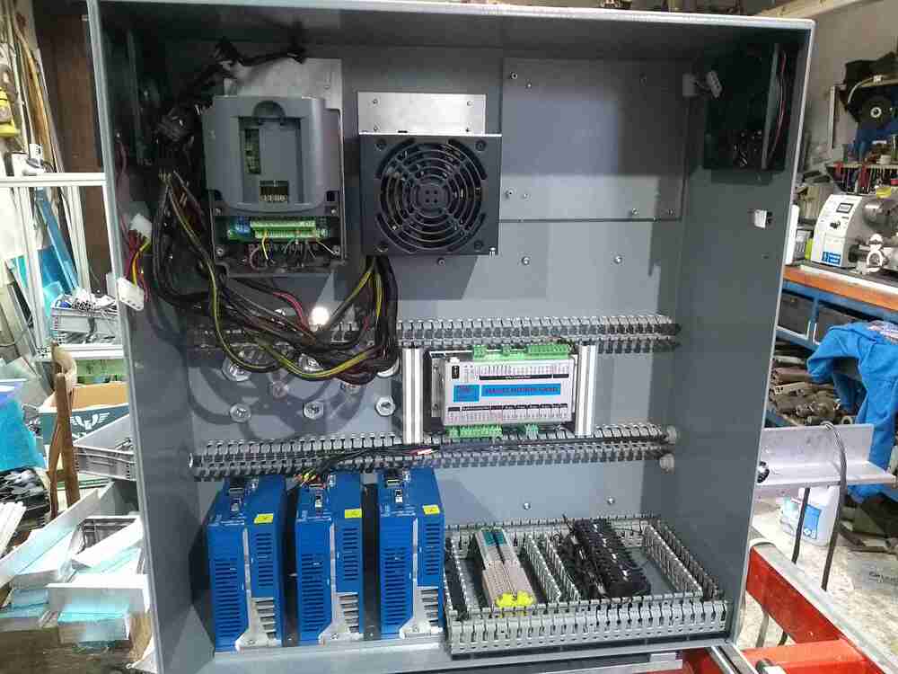

20. 10. 2019, 7:10
Dlhsi cas mi uz masinka stoji.
Pokazila sa mi zakladna doska PC co som mal vo freze.

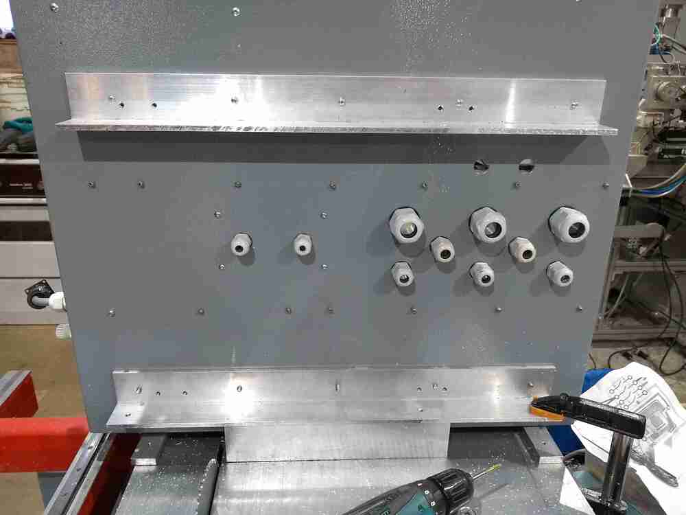

Kupil som nove PC a prerobil som aj elektro skrinku.
