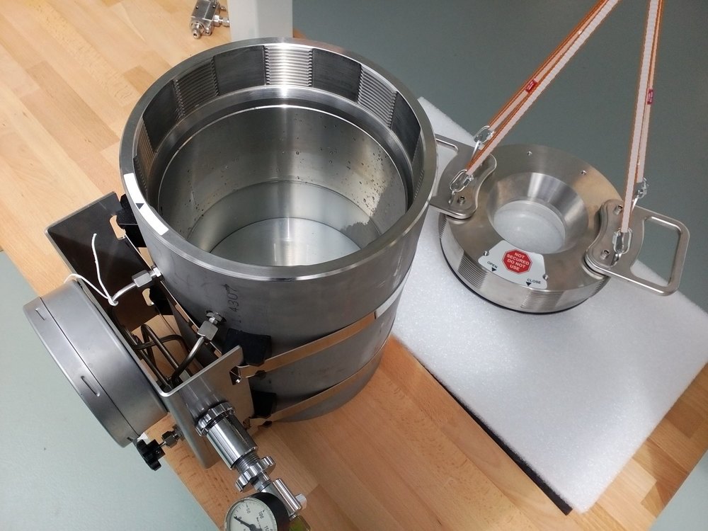

jenicek píše: 9. 1. 2019, 5:26 DWPetr - přiznám se, ani jeden :lol: Každopádně mám známosti, třeba tady www.desmo.cz a tam si myslim to nebude problém, můžu prověřit až potkám souseda a vzpomenu na to. Já mám udělanou přírubu z potravinářskýho nerezu cca 25cm a tloušťky 8mm a je to taky stáčený, protože říkali že trubku by museli vzit celou štangli za bambilión. Kolega podle mě ale na tloušťce 10-12mm netrvá. Jinak pokud to chce co nejlacinějc, tak bych se povohlíd v kovošrotech, občas se tam podobný kusy válej, občas i nerez
moc díky za doporučení na desmo.cz, za optání budu moc rád, asi to tam zkusím rovnou poptat :) jen mám trochu obavu, aby stáčený materiál nebyl pak nárchylnější na roztržení...
kovošroty obejdu, no jsem zvědav na výsledek :) ...tloušťka 10-12mm asi právě že nejspíš potřeba bude, zatím ale stále tápám, jak to spočítat

A jaký provozní tlak tam bude?

cca 15bar, možná ale bude potřeba více a proto bych raději nádobu předimenzoval, aby byl prostor pro manipulaci s vyšším tlakem. tady už ale potom rozhodují i technické a finanční možnosti...

Jestli jde jen o výpočet tloušťky stěny, tak ten je úplně jednoduchý. Počítá se jenom síla která se tlakovou nádobu snaží roztrhnout podélně a ta je P*D/2, kde P je výpočtový tlak [Pa] a D vnitřní průměr [m], vyjde síla namáhající stěnu na jeden metr délky trubky [N]. Sílu vydělíš dovoleným namáháním materiálu [Pa] a máš tloušťku stěny [m]. Tu ještě případně vydělíš součinitelem hodnoty svarového spoje, což bývá tak 0.7. Na kompletní výpočet tlakové nádoby to sice není, ale dá se podle toho odhadnout jak to asi vyjde.
Příspěvky: 8445
10. 1. 2019, 10:18
Takže pro nějaký kotlový plech s dovoleným namáháním 130 MPa při zkušebním přetlaku 2.25 MPa (1.5 násobek provozního) a průměru 500 mm vyjde 2250000 * 0.5 / 2 = 562500 a z toho 562500 / 130000000 = 0.0043, takže tloušťka stěny je 4.3 mm. Bude-li tam svár tak ještě 4.3 / 0.7 = 6.1 mm.
To je samozřejmě orientační, nevím to dovolené namáhání a pro skutečný výpočet se ještě musí vzít teplota, počet tlakových cyklů, vliv těch přírub, líp stanovit koeficient svaru atd.

super moc děkuju :) to nenzní složitě... jak v tom hraje roli výška nádoby popř. celkový objem? dno a vrchní víko (obojí nejspíš přírubami) budou plochá a ještě zvažuju to okénko.... jde i nějak spočítat jeho parametry (průměr, tloušťka)? zvažuju průměr max. do 150mm. asi by bylo ve víku viz http://sam.zeloof.xyz/wp-content/upload ... _9171.jpg a nebo v plášti nádoby jako průhledítko s přírubou viz např. https://i0.wp.com/www.essproducts.com/w ... Window.jpg

Namáhání válcové tlakové nádoby ve směru osy je poloviční než v příčném směru, takže výška nehraje roli (když už taková nádoba praskne, tak vždy podélně, jako převařený párek).
Ploché dno bohužel spočítat neumím, není to úplně jednoduché a musí se tam brát ohled na spoustu nečekaných věcí, jako je třeba ohybový moment šroubů kterými je to víko přidělané. Půlkulové nebo torosférické dno se naproti tomu počítá snadno - tloušťka je stejná jako tloušťka stěn nádoby (čistě formálně dokonce jen poloviční, ale běžně se to takhle zaokrouhluje). Varianta je spočítat to "nějak" a mohutně předimenzovat, třeba že to víko nebudeš dělat z plechu ale uřízneš špalek z kulatiny (viz fotka :-) )
Okénko se dá udělat z plexiskla, na fotce (lepší nemám zrovna po ruce) je ve víku okénko z plexiskla průměr 100 (průměr díry 80), tloušťka 50, zkušební tlak 150 barů.

hezká nádoba :) odkud to je pořízeno?
Příspěvky: 8445
17. 1. 2019, 3:36
Vlastní výroba, jen z trubky a kulatiny :-)
