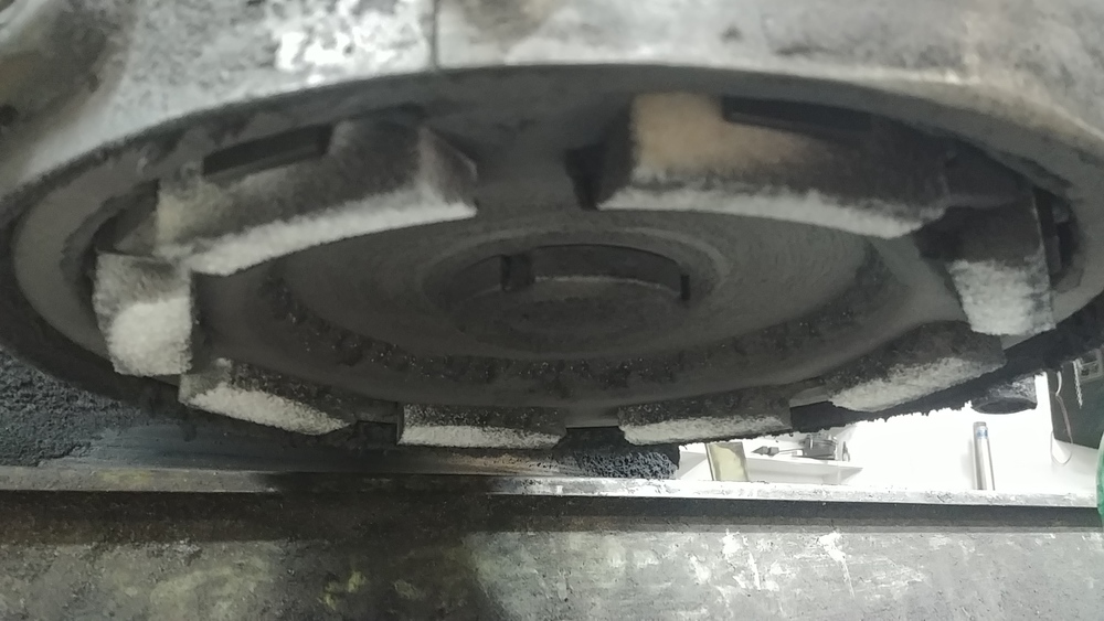

No tak koukám,že máš ideální podmínky. A jestli máš i dost místa,tak nešetři a kup něco s délkou 1500,lidí co brousí v těchhle rozměrech je málo.Třeba nože do metrových nůžek apod..Na hliník nemusíš dávat nůž,stačí dát hrubé ,měkké kameny ob jeden( prostě vždycky jednu pozici na kamen nechat volnou a další obsadit,pak zase volnou..) a jde to taky

david.1 presne take je tam teraz to osadenie ob jeden..no a uvidi sa co z toho asi ma niekto predbehol 😒

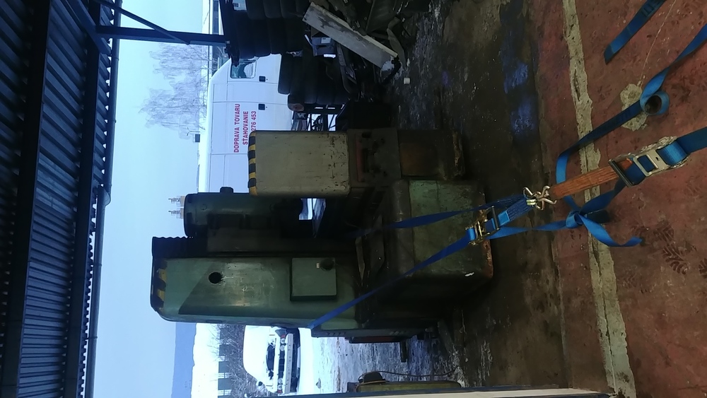

Nakoniec je uz doma 😃

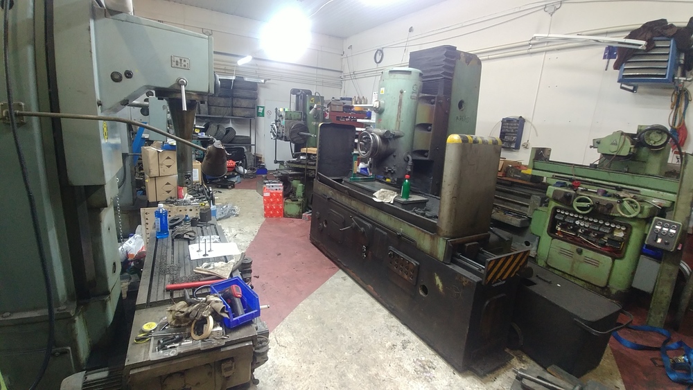

Tu má taky :wink: Stojí hned za tou vyvrtávačkou, jsou na ní ty krabice. Má to moc pěkně vybavený. Teď to ještě vyčistit, rozhejbat a bude to pěkně vybavená dílna.

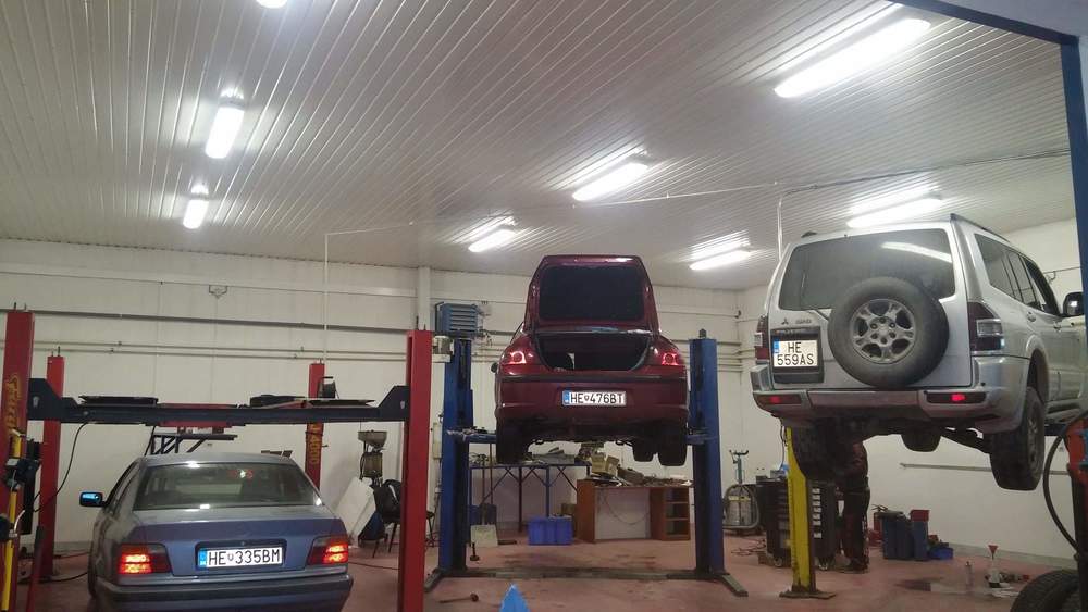

DwPetr - Diky,ty mas tiez super dielnu a hlavne vsetko top stav po tvojej renovacii 😊 V 2016 ako som sa stahoval do tych priestorou som to mal priehladnejsie 😃

Mas to pěkný, super výbava. Ale jak řešíš prach z broušení na ostatních strojích?

Sam som zvedavy aky bude povrch,ale tiez zalezi od toho aka je zrnitost ako su zrovnane kamene aky posuv..atd...teraz su (orovnane) tak..vraj pre vetsi zaber..
