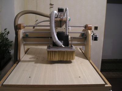

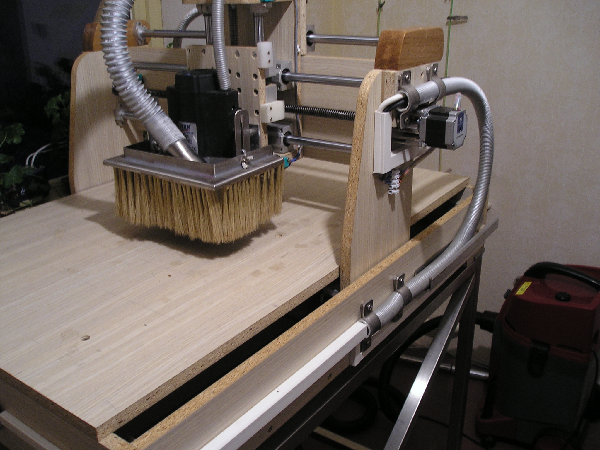

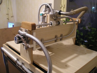

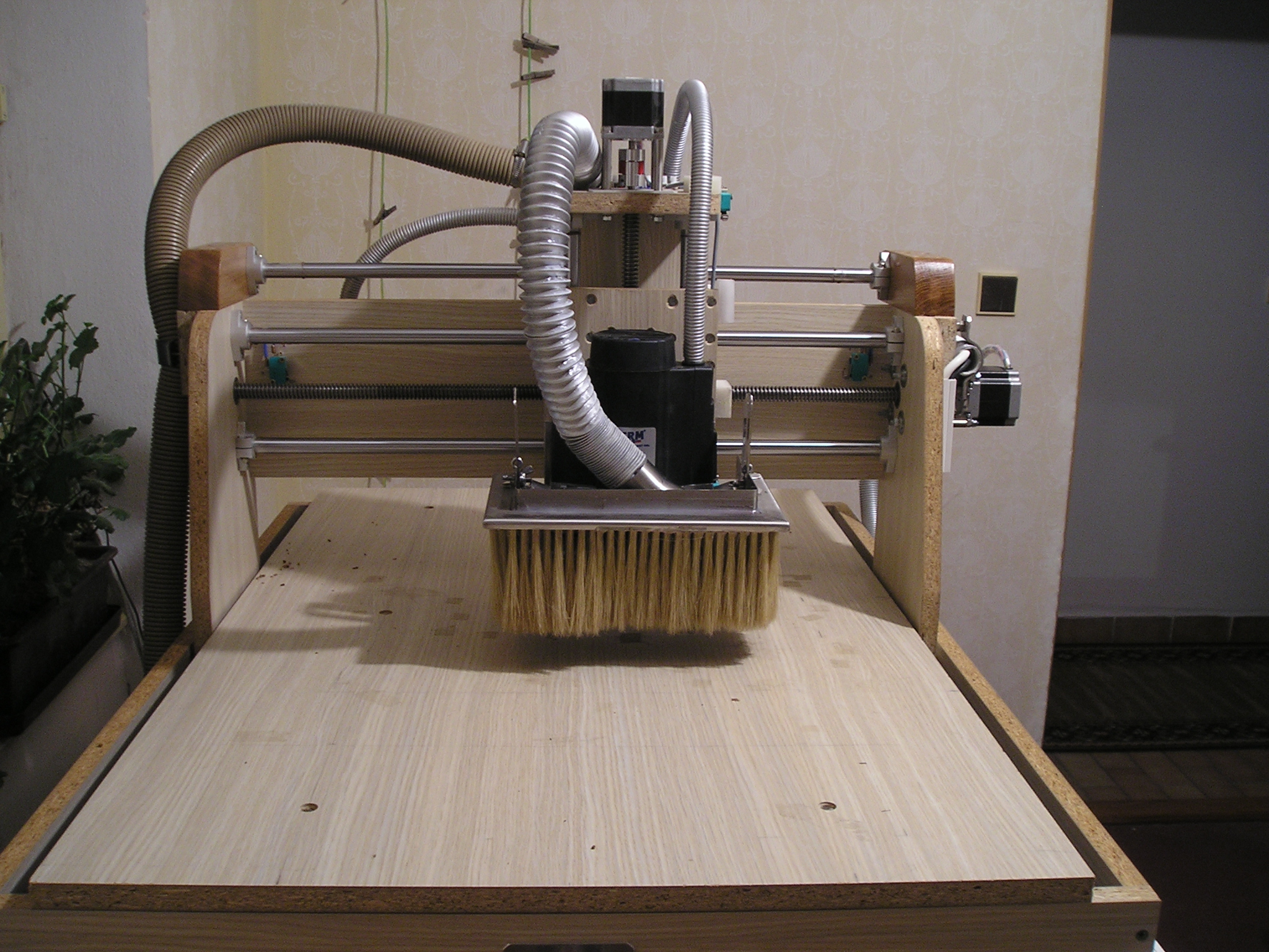

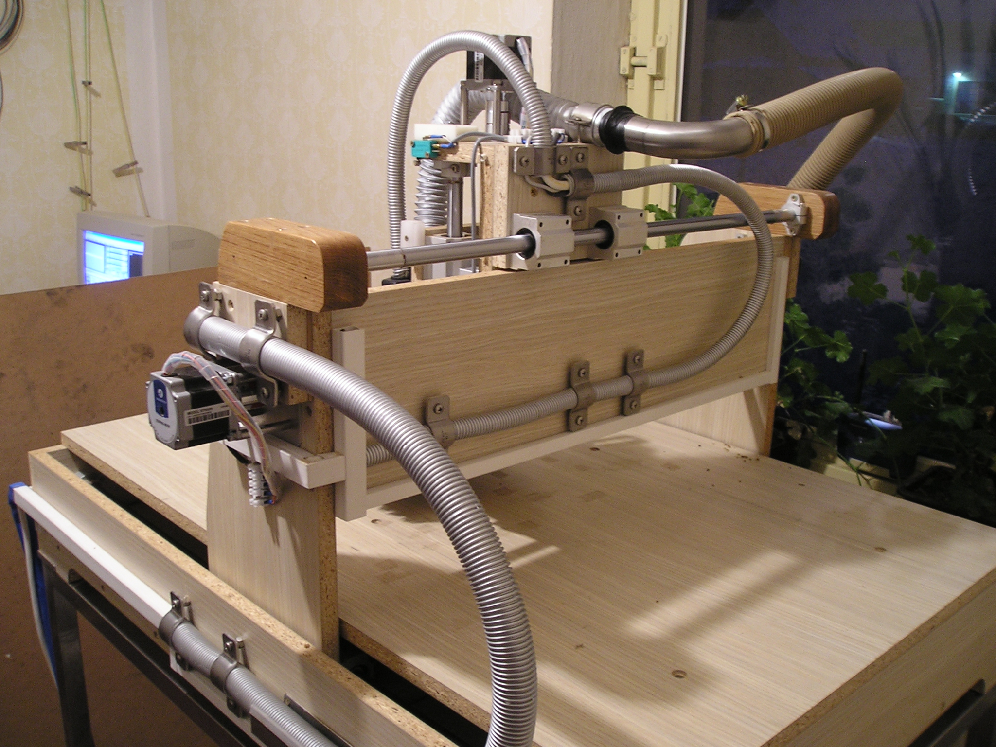

Tak jsem se rozhodl udělat odsávání, jelikož po dokončení výrobku jsem musel vždy tak hodinu uklízet :) ,použil jsem malířskou štětku, kterou jsem rozřezal na pruhy a přilepil ke konstrukci.K odsávání jsem použil průmyslový vysavač.Také jsem ještě vyztužil osu Y ,kam jsem musel do zadní části přidat další vodicí tyč.Když jela mašinka v ose X ,tak se to někdy dost chvělo.
