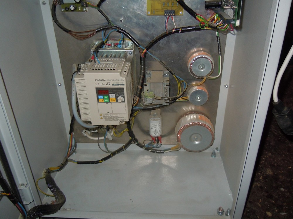

Tak pilot je nejspíš neznámý. No nic. Dneska mi kamarád přinesl LPT kabel, tak jsem PC zapojil k mašině a ani ťuk. Neběží to a hlásí, že CNC není připojeno. Zkusil jsem na druhý PC nainstalovat ten pilot, nastavil jsem paralelní port v bajosu dle doporučení výrobce a nic. Tak jsem bednu vzdal, odpojil a zkoušel jsem každý kablík, jestli není uvolněný. Kromě nuláků je všechno na fest.

Zkontroluj zdroj(e) pro elektroniku.
btw: ten Omron menic je super. Mam ho taky, malicky, vykonny, sikovny a vektorovy.

Štáva do motorů jde, když to zapnu, tak cuknou.

Hele ten stroj neznam, ale na fotce tam vidim aspon 3 toroidy, takze to ma vice nezavislych zdroju. Vem multimetr a promer si jestli mas 5V na logice.
